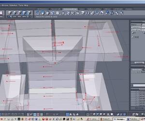

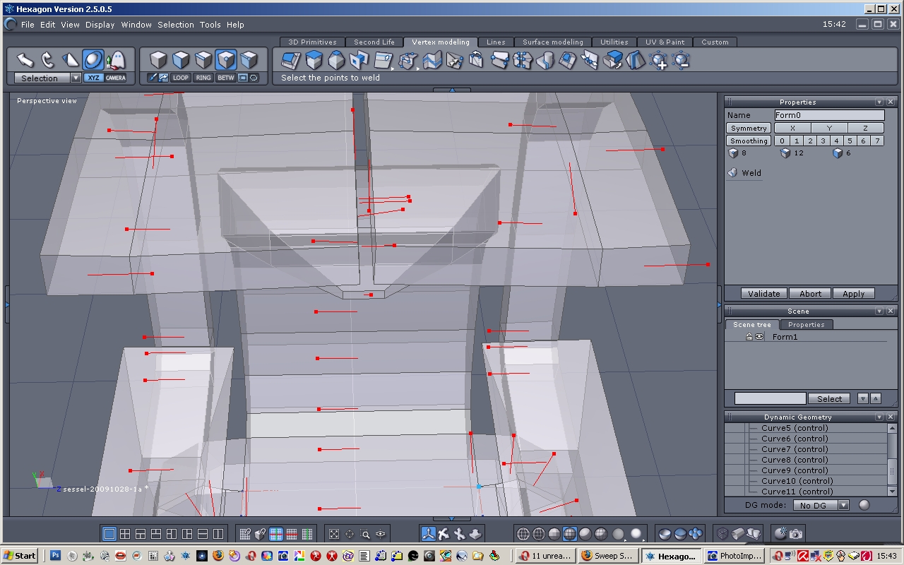

  • So, anbei mal der Screenshot, hier kann ich z.B. keine Edges miteinander verbinden, weil sie sich nicht auswählen lassen, es passiert einfach nix. Ich kann nur Edges vom Ursprungsprimitive auswählen.
    Und, wie ich gerade herausgefunden habe, Punkte an einem dieser roten Striche, aber auch nicht an allen und wozu das gut sein soll, weiss ich sowieso nicht.
    Hülfe. :rolleyes:
  • Im screenshot werden die Normalen (das sind die roten Linien mit den Richtungsknoten) angezeigt, also muss vorher irgendwie der Befehl "orient normals" aus dem "Tools / Utilities" Menü erteilt worden sein, vielleicht unbeabsichtigt. Daraus lässt sich jetzt aber leider nicht viel ableiten...
    Geist ist geil!
  • Doch, das war anscheinend wirklich der Knackpunkt.
    Ob ich das tatsächlich mal selber angeklickt habe (vielleicht vor Monaten), weiss ich nicht mehr, ich habe jedenfalls alle Einstellungen noch einmal resetted und nun kann ich sweepen und welden und extruden, bis der Arzt kommt. :D
