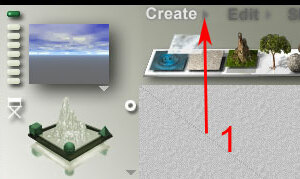

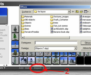

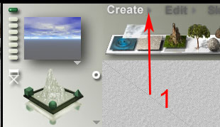

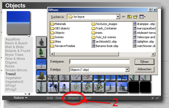

  • Ich hoffe, dass man mir gemäß dem Motto dieser Abteilung für diese Frage nicht den Kopf abreißt... oder mich mit Nichtantwort straft! :(
    Ich bin Vue-ler und habe mir bryce5 eigentlich nur deswegen heruntergeladen, und wie ich denke auch richtig installiert, weil ich hoffe obps, brx usw.- also die typischen bryce Formate durch import/laden und export so convertieren zu können, dass ich sie in vue6 inf. einlesen kann.
    Leider funzt irgentwie die Hilfe nicht, und ich bin ratlos, nachdem ich in den pulldownmenues keine Möglichkeit gefunden habe, diese bryce eigenen
    Formate in eine neue Szene zu laden. Das mitgelieferte tutorial bekomme ich auch nicht zum laufen. Also irgendwo scheint der Wurm drin zu sein.
    Wie gesagt, gehts mir eigentlich "nur" darum, die in letzter Zeit auf dem freeware-Markt aufgetauchten tollen opbs für mich nutzbar zu machen.
    Vielen Dank für ein kleines "Kochrezept". :]
