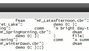

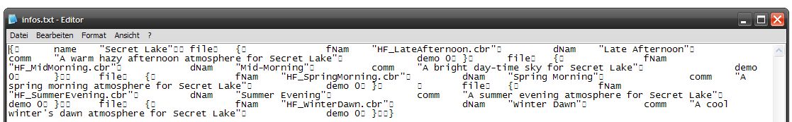

    Daraufhin habe ich mir mal die ganzen TXT-Dateien angeschaut. Diese enthalten alle mehr oder weniger Kauderwelsch.
    Ich vermute, dass darum Carrara die Files nicht lesen kann.
    Anbei von einer TXT-Datei der Inhalt.

    Wobei ich schon komisch finde, wie der Inhalt der info.txt aussieht.

  • Wobei ich schon komisch finde, wie der Inhalt der info.txt aussieht.
    Da macht Dir Dein Textbetrachter wohl Aerger. Ich hab hier keine Probleme die Zeilenumbrueche richtig darzustellen. Und mit denen drin ist ganz klar zu sehen wie es in der Datei aussieht.
    Ein Beispiel aus den Himmels-Presets:
    Dateiname, Name im Browser, Beschreibung - ganz einfacher Aufbau.

    Bei der Installation in den Data-Ordner sahen alle *.txt Dateien so verworren aus - warum keine Ahnung.
    Die obige angefügte info.txt sollte nur als Symbolbeispiel dienen. Mir ist aber bekannt, dass diese Inhaltsverzeichnisse darstellen - trotzdem danke.
    Nach der nochmaligen Installation ins Rootverzeichnis ist nun alles okay - auch die Inhalte der *.txt Dateien werden korrekt mit den Zeilenumbrüchen dargestellt.
    Ausserdem kann ich wohl ausschliessen, dass der Texteditor mich ärgern wollte, da die anderen *txt Dateien ja korrekt dargestellt werden. Ebenso die *txt´s des Bundles nach Neuinstallation.
