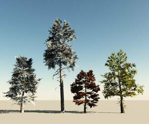

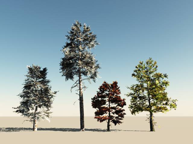

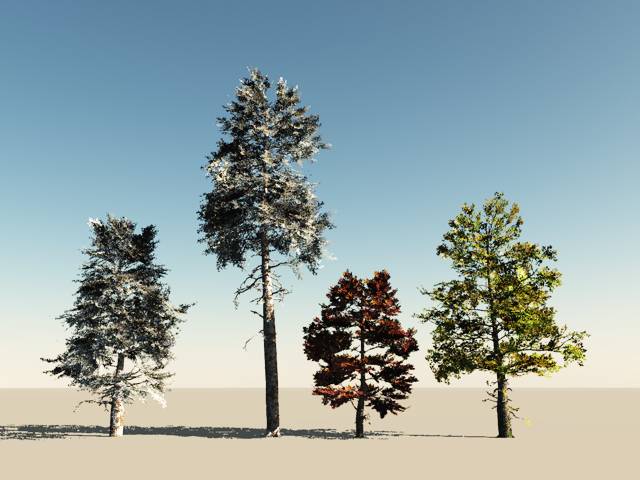

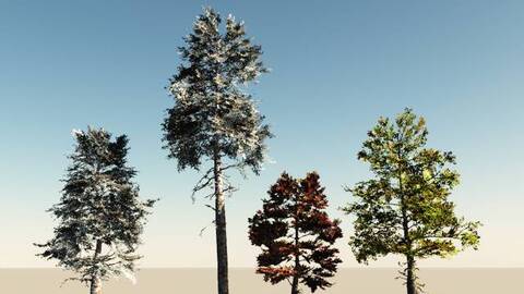

  • Nach meiner Erfahrung kann man seinen Content auch bei Pflanzen, die eine Basisversion erfordern, in andere Ordner installieren. Mein gekaufter Vue-Content ist beispielsweise fern des Standardverzeichnisses, damit ich den Überblick behalte. In meinem Fall sind Vue 8 Infinite mit den Standard-Ordnern und mein Content-Ordner auf unterschiedlichen Partitionen installiert.
    Hier ein Beispiel. Das sind die "Lush Western Mountain Trees", die als Basis die "Scots Pine" benötigen (ist bei Vue 8 Infinite standardmäßig dabei, bei niedrigeren Versionen muß man die Scots Pine möglicherweise erst bei Cornucopia kaufen). Obwohl die Mountain Trees auf einer anderen Partition installiert sind als die Scots Pine, funktionieren die Mountain Trees tadellos.
