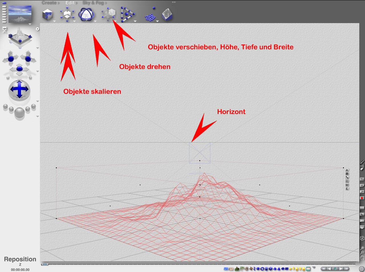

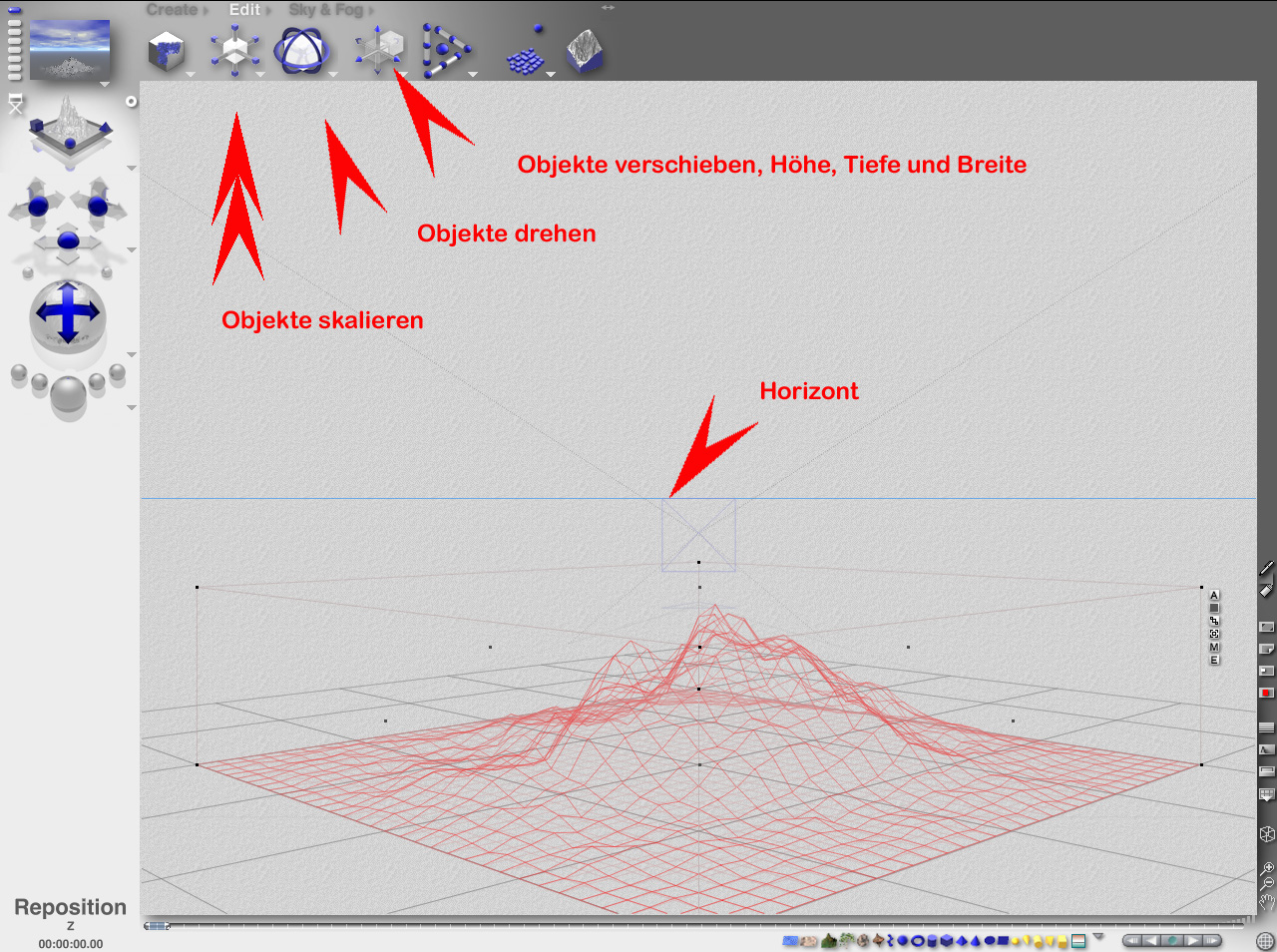

    am Anfang ist es immer schwierig sich in 3D-Programmen zurechtzufinden. Im Gegensatz zu 2D Programmen kannst Du Deine Objekte auch in der Tiefe verschieben. Ihre Größe nimmt dann proportional zum zurückgelegten Weg ab. Ich hab Dir mal einen Sreenshot angehangen, mit den drei wichtigsten Werkzeugen im 3D-Editor.
    Ein markiertes Objekt reagiert sofort auf Aktionen mit den Werkzeugen. Spiel mal mit der Maus, die Werkzeuge haben einen Rollover-Effekt.
    Was weit im Hintergrund der Szene stehen soll, muss natürlich auch dahin verschoben werden. Wenn es dann weit im Hintergrund ist, wird es auch sehr klein werden, also muß es dann noch größer skaliert werden, damit es wieder sichtbar ist. Das wäre jetzt die Erhöhung.
    Bäume sind für den weiten Hintergrund nicht geeignet, ihre Positionierung wäre eine nervtötende Angelegenheit. Zu diesem Thema findest Du auf meiner HP ein Tutorial.
    Als Anhaltspunkt im Editor dient die blaue Linie, sie ist der Horizont.

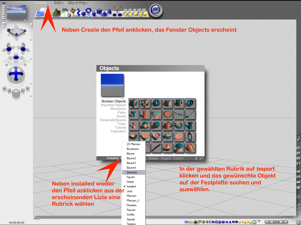

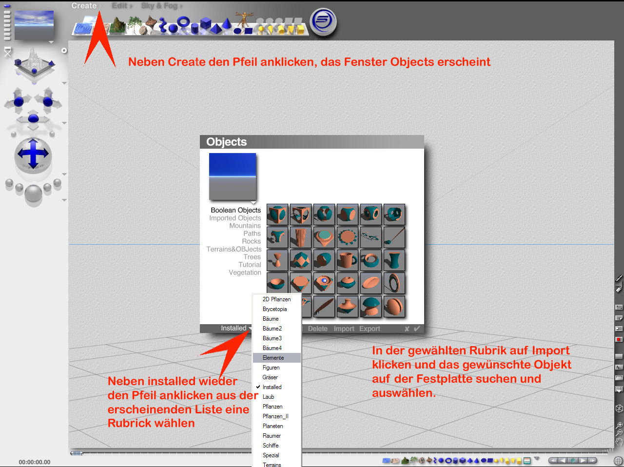

    Bryceobjekte kannst Du nur über die Bibliotheken in das Programm laden (siehe Screenshot). Es ist sinnvoll vorher im Verzeichnis DAZ - Bryce5.5 -Presets-Objekte einen neuen Ordner anzulegen, den Du dann z.B. "Eigene" nennst.
    Der kleine Strauch und der Tümpel sind Bryceobjekte (obp). Der Schnee ist Material und wird analog unter Edit ins Programm geholt. Auch hier macht es Sinn wieder einen neuen Ordner anzulegen.
    Die Bibliotheken von Bryce sind sehr empfindlich, auch wenn es manchmal sehr lange dauert und man meint der Rechner wäre abgestürzt, lass in arbeiten bis er wieder reagiert, sonst kann es ein böses Erwachen geben.
