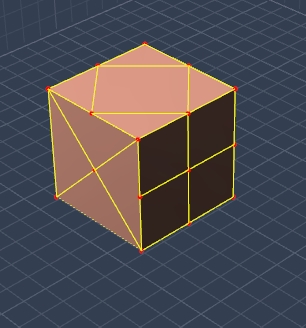

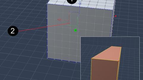

  • So ganz genau weiß ich nicht was du machen möchtest, aber es gibt in der Tat in carrara ein cut Tool.
    Wenn du zb ein Würfel hat erstellt, musst du zusätzlich noch eine Polyline die den Schnitt definiert erstellen. Du findest das Cut Tool als Unterauswahl bei dem Bolean Tool . Du makierst dann erst den Würfel und dann die Polyline.
  • Hi vidi,
    vielen Dank für Deine Info. Das wusste ich nicht das dort das Cut Tool "versteckt" ist, werde es aber mal checken.
    Sag mal, warum ist denn Dein Würfel jetzt schmäler, werden die geschnittenen Polygone dann weggelöscht - im Moment bringe ich beide Bilder nicht ganz zusammen.

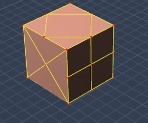

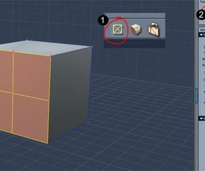

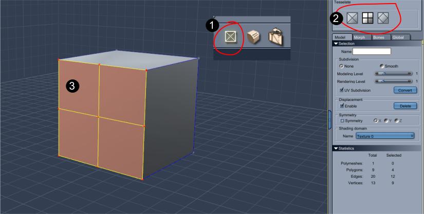

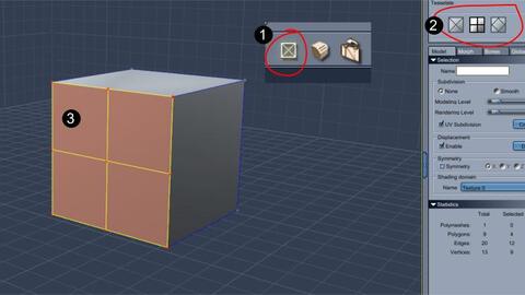

  • Meinst du vieleicht tresselate? Damit kannst du die polygonflächen weiter unterteilen . Dazu wählst du das TresselateTool und noch die Methode aus wie die Unterteilung durchgeführt werden soll und dann klickst du die Fläche an die Unterteil werden soll.

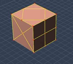

    Was ich zum Beispiel meine ist, schau Dir mal deinen Punkt 3 an.
    Jetzt möchte in EINEM SCHNITT, direkt von der Ecke links unten zum Punkt rechts oben schneiden. Also das Polygon links unten und das Polygon rechts oben durchschneiden. Es entsteht eine Diagonale in jedem der beiden Polygone und splittet die beiden Quads ind vier Tris damit.

    Hier sind die Tresselate die man in carrara zur Verfügung hat ...

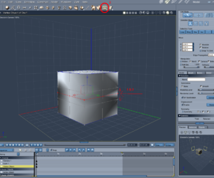

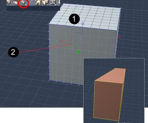

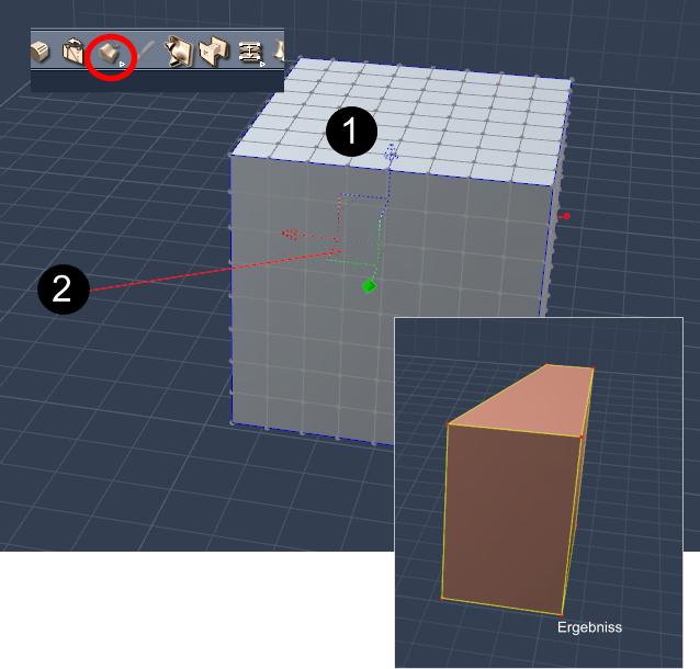

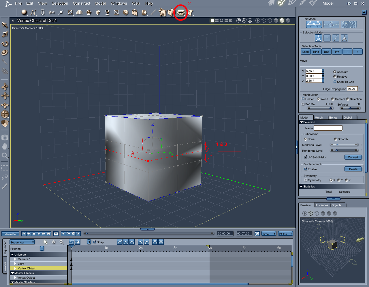

  • Eine weitere Möglichkeit unter Carrara die Fillet Tools
    1. Markiere die Mittellinie des Würfels, dann auf Loop klicken um einmal um den Würfel rum die gesamte Linie zu markieren
    2. Klicke auf das eingekreiste Symbol (Extract around)
    3. Klicke auf die Mittellinie und halte die Maustaste gedrückt, ziehe nun die Maus nach oben/unten es erscheinen 2 grüne Linien, diese Kennzeichnen die Schnittpunkte
    4. Beim loslassen wird das Objekt da geschnitten wo die grünen Linien sind
    am besten mal nach dieser Art mit allen 4 dieser Tools rumspielen die im DropDown Menü sind
