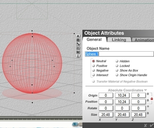

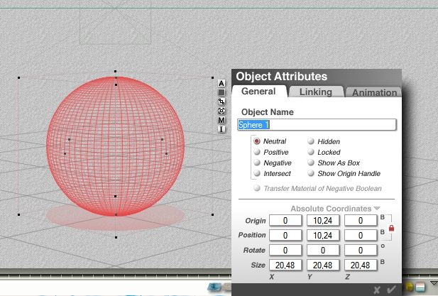

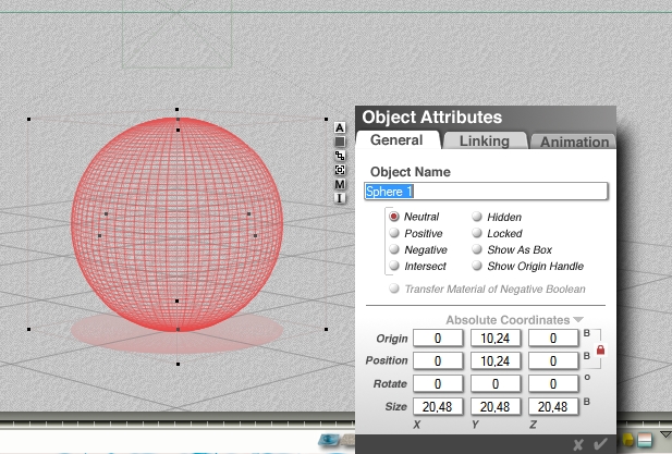

    Namem vergeben kann man schon siehe nachfolgendes Bild1. Ist ein Objekt ausgewählt,muß man auf das "A" klicken und dann kann ein Name vergeben werden. Achtung, wenn du dieses Objekt dann mit einem anderen gruppierst ist es sinnvoll dieser Gruppe auch wieder einen eindeutigen Namen zu geben.

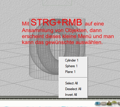

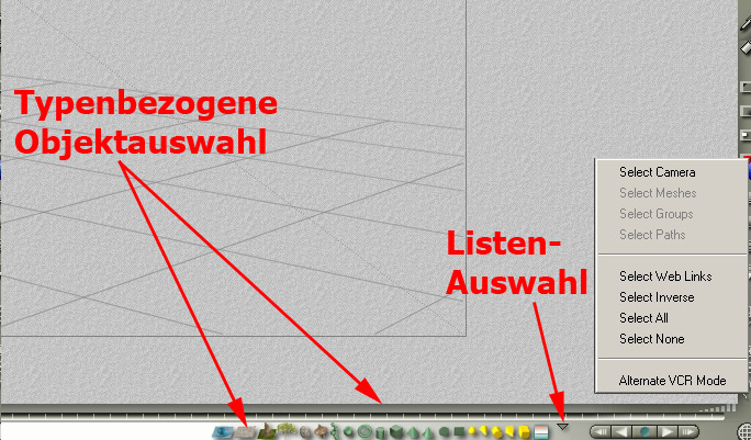

    Wenn DU ein bestimmtes Objekt auswählen möchtes, dann siehe Bild2. Eine aussagekräftige Namensgebung ist hier sehr sinnvoll, vorallen wenn gleiche Objekte in großer Anzahl vorhanden sind. Eine Liste mit Baumstruktur, wie bei anderen 3D-Proggis üblich, gibt es in Bryce nicht....leider!

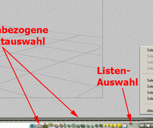

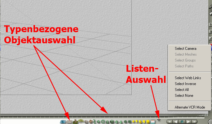

    Wenn Du ganz unten in der Fusszeile des Arbeitsfensters auf eines der kleinen Objektsymbole gehst, lässt sich für jeden Objekttyp jedes Objekt einzeln auswählen...
    Objekt einen Namen zuweisen: Im Arbeitsfenster (bei aktivem Objekt, muss natürlich angewählt sein) auf das obere Buchstaben-Icon ("A") gehen, das Objekteigenschaften-Feld öffnet sich und in der oberen Zeile "Object Name" neuen Namen eingeben...

    Hier nochmal ein screenshot der Auswahlmöglichkeiten in Bryce...

    Jetzt weiß ich endlich auch für was die Untere Symolleiste is... :whistling:

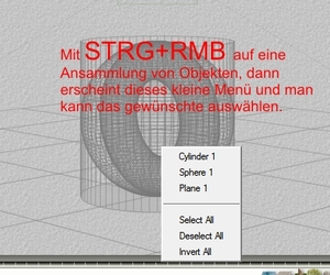

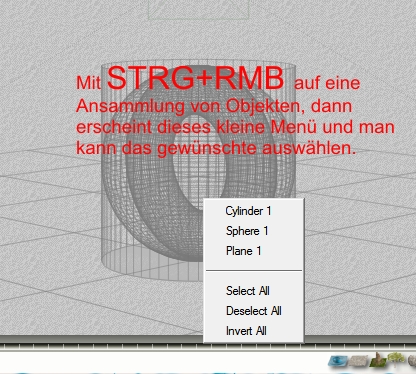

    Ich hab das schon immer mit STRG+RMB gemacht, wobei mir da auch das Board geholfen hat.
