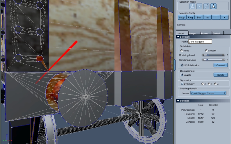

    Ich möchte auf den Beitrag von Rudi_ am 13.07.2008 zurück gehen, Titel damals: Woher kommt denn sowas ?
    Es ging um Artefakte, die beim TEXTURIEREN sehr störend wirken, da Flächen unschön und willkürlich begrenzt werden.
    Siehe meine kleine Skizze, siehe roten Pfeil!
    Man kann sie einzeln mit der Schere weg klicken. Aber oft ist es mir schon passiert, dass dann ein anderes Teil vom Objekt auch verschwindet. Sogar wenn es auf der anderen Seite des Objektes liegt.
    Wie entstehen diese seltsamen Linien?
    Habe ich beim Modellieren unsauber gearbeitet? (hier im Beispiel habe ich das Kinder-Programm Sketchup verwendet, die Achsen und Puffer allerdings im WEB fertig vorgefunden).
    Mit welchem Befehl kann CARRARA alle überflüssigen Artefakte, Striche, Linien selbst entfernen? Denn es sind manchmal hunderte!

  • Meiner Vermutung nach liegt es an Sketchup was eigentlich für das Web optimiert worden ist und nicht für 3D Programme.
    Was man dagegen machen kann, kann ich dir leider nicht sagen, höchstens versuchen mit dem Weld (Schweissen) befehl alles zusammen zu schweissen, allerdings sollte man den Abstand im entsprechenden Fenster manuell auswählen, der zusammen geschweist werden soll.
    Nicht vergessen vorher die Stellen zu markieren die Zusammen gefügt werden sollen.

    Leider schreibt Rudi_ damals im Juli 2008 nicht, welche Anwendung er genommen hat.
    Du meinst also, es ist ein spezielles Problem von SKETCHUP. Vielleicht sollte ich mich in CARRARAS doch tiefer einarbeiten, um nicht mehr auf jenes Kinder-Programm zurück greifen zu müssen.
    Aber SKETCHUP ist wirklich verführerisch leicht zu bedienen!
