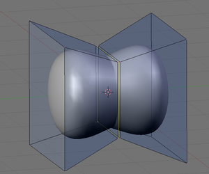

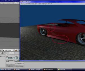

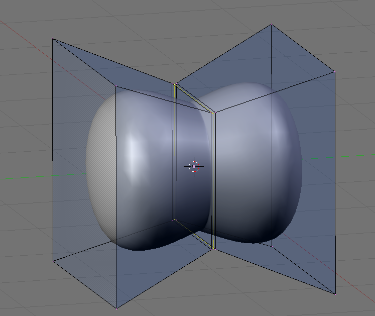

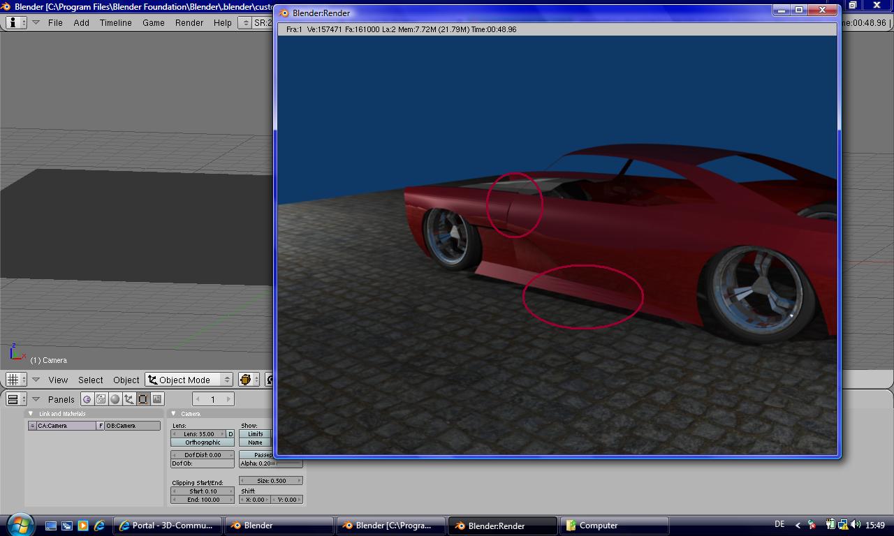

    hab z.Z. folgendes problem, wenn ich ein objekt mit subsurf modifier "ausrüste" dann ist alles schön smooth und glatt........wenn ich aber auf "apply" klicke um das objekt so zu behalten, dann ist´s vorbei mit der glättung.
    beispiel im bild.......tür ist mit subsurf modifier, ohne apply zu klicken
    kotflügel und schweller sind mit subsurf modifier und mit apply zu klicken
    weiß jemand wie ich das hinnbekomme? danke im vorraus
    gruß rob

    subsurf level ist für display auf 2, und für render auf 6, wenn ich display auch auf 6 stelle, dann stirbt mein rechner einen heldentod :D
    normals sind jetzt ausgerichtet, doubles sind entfernt und den "set smooth"-button kann ich nicht leiden, danach sehen die objekt immer doof aus 8| ........wobei das problem sich mit set smooth beheben lässt, aber dann sieht das mesh beim rendern merkwürdig aus (zu weich, kleinere verwerfungen bei abrundungen)

    Level 6 braucht es so gut wie ***nie*** meist reicht 2 oder 3. Also nicht die Sicht höher, sondern den Render runter. Wird dann auch schneller.
    SetSmooth ist sehr gut aber erst im Zusammenspiel mit dem EdgeSplit-Modifier (den einfach einschalten und es wird gut (zumindest solange es in Blender bleibt).
    Wenn das nicht genügt (export gewünscht) musst Du parallel zu scharfen Kannten zusätzliche Loops einfügen.
