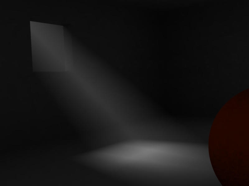

  • Ich habe hier im Forum nichts zu dem Thema GEGENLICHT gefunden, vielleicht ist es auch nicht das richtige Reizwort.
    Ich bin in CARRARA, im Zimmer und die Sonne kommt frontal durch das Fenster.
    Seltsamerweise bleibt die Szene rabenschwarz, wenn ich alle sonstigen Spots ausschalte.
    Ich nehme an, die Zimmerwände reflektieren nichts. Anders als im wirklichen Leben.
    Wie kann man also eine echt aussehende Gegenlicht-Aufnahme simulieren? Ich möchte einen Lichtstrahl haben, der schräg auf den Betrachter zu kommt, so dass er meint, den Staub darin tanzen zu sehen.
    Mit meinen Ideen komme ich leider nicht weiter.
    Ich habe übrigens das DISTANT-Licht gewählt, mit dem Sonnen-Scheinwerfer wird es aber auch nicht besser.
    Muss man da irgendetwas an den LENS-FLARE Filtern drehen?

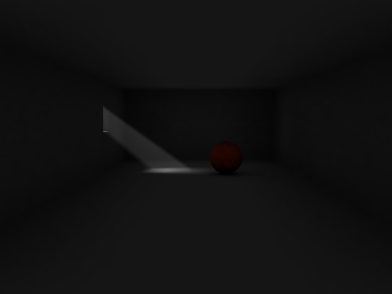

  • Habe Deinen Vorschlag im USER GUIDE CARRARA 7 eingegeben.
    Light Cone
    In the Properties tray: Effects tab: Light Cone panel.
    Das gilt allerdings nur für SPOTS. Distant Licht kann mit diesem Effekt nicht belegt werden.
    Ja, da wird mir doch schon geholfen, man muss nur die Stichwörter kennen.
    Trotzdem ist es beim ersten Mal befremdend, wenn ein Bild bei reinem Gegenlicht schwarz bleibt. Gerade mal ein paar Umrisse sind zu sehen.
    Ein Solo-Licht fällt in CARRARA so hart wie die Sonne draußen im Weltall auf Objekte ohne Atmosphäre!
    Inzwischen glaube ich, dass das richtige Belichten einer Szene das schwerste überhaupt ist!

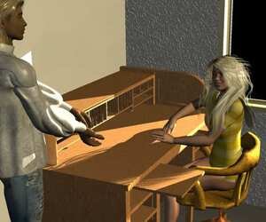

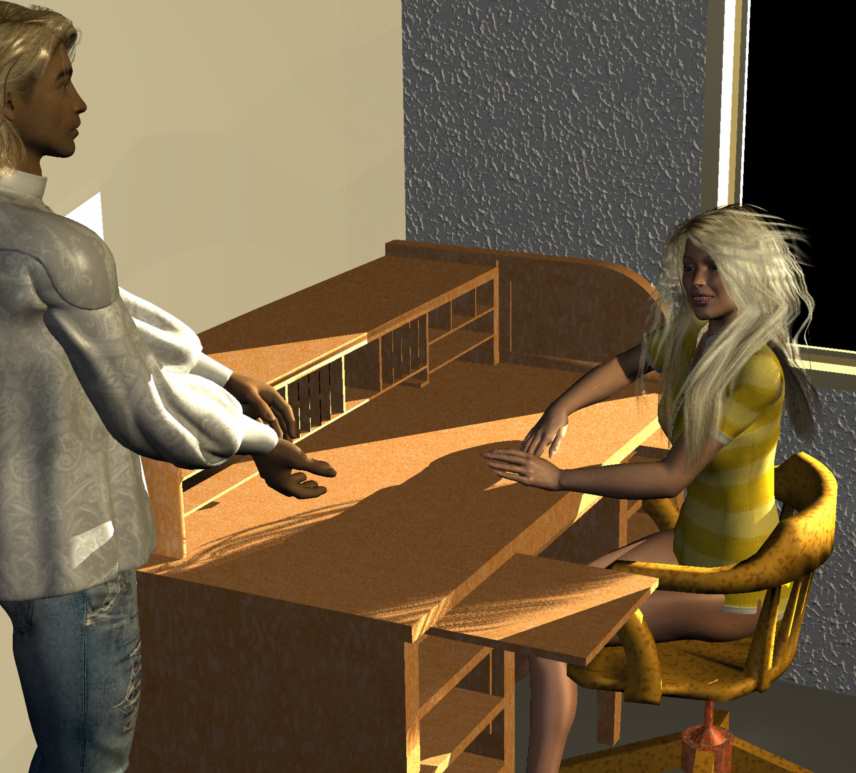

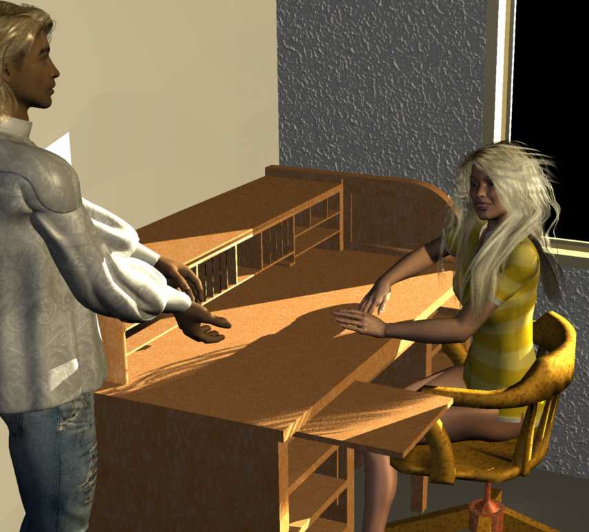

  • Hallo Eddi,
    guter Vorschlag, der bei schummrigen Szenen am besten kommt.
    Bei mir soll das Sonnenlicht voll auf den Schreibtisch knallen, ich habe das jetzt mit vielen Spots ganz zufrieden stellend gelöst.
    Siehe beigefügte Szene. Inventar und Personen dienen erst einmal nur dem Schattenwurf.
    Bevor ich das Licht nicht in den Griff bekam, war der Inhalt des Bildes unwichtig. In einer endgültigen Szene würde ich noch zwei Spots jeweils auf die Gesichter setzen. Dann aber ganz fein eingestellt. Wahrscheinlich muss ich die Szene ungefähr 1234 mal rendern, bis die Gesichter zwar zu erkennen sind, aber nicht von sich aus leuchten.
    Da fehlt mir noch das nötige Fingerspitzengefühl. Ein Profi weiß sicher immer, wie viel Prozent Licht aus welchem Winkel zu kommen hat.
    Siehe Fotograph, siehe Vidi weiter oben.
