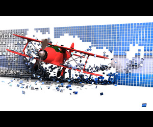

Ich hab mal ne kleine Simuation mit Bullet-Time Effeckt erstellt.
Dazu ein Render und das Video auf Youtube..1080p wählen ![]()

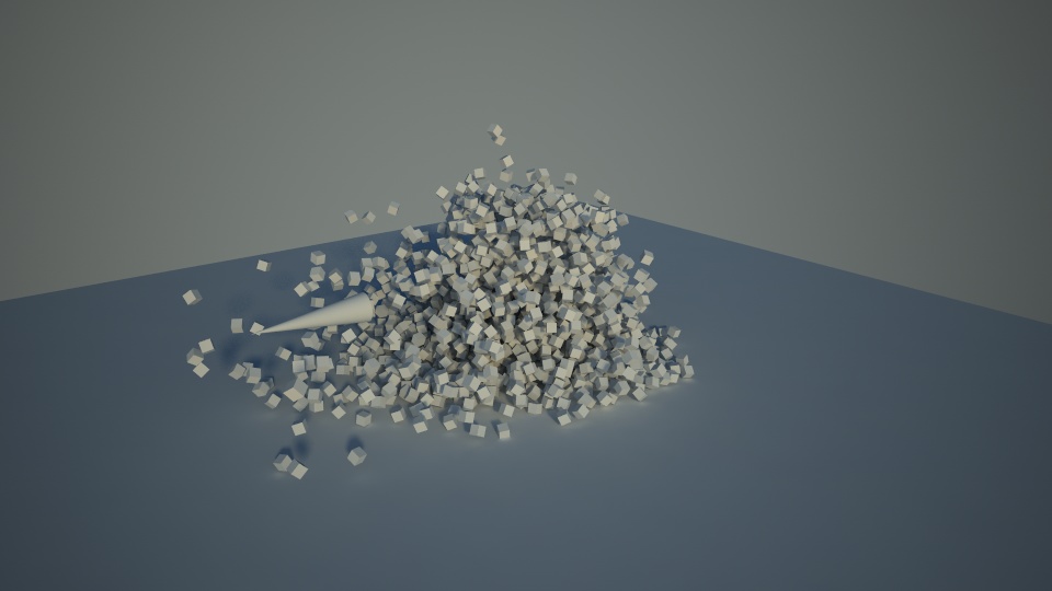

... aber was zerstört denn der "Pfeil"??
Grüße,
DaCeilon
Schade, dass das Video so kurz ist. Sieht wirklich gut aus!
contrafibbularities
Danke ![]()
Der Pfeil zerstört einen Würfel, der aus 2000 würfeln (10x10x20) besteht.
Länger kann ich es nicht machen, bzw. hat jemand eine Idee, wie ich es verlängern könnte?
Gruss,
rammstein
erhöhe einfach die frame-anzahl der simulation > simulations-objekt > tab 'allgemein'
Du meinst wohl das ganze langsamer abzuspielen? Das will ich aber nicht, das macht die Simulation unrealistisch.
Einfach ein paar Frames mehr Rendern (am Schluss) ist auch keine Lösung.

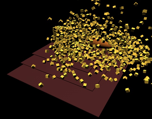

hallo rammstein,
hab hier gestern wohl mist erzählt, denn für die mo-dynamics benötigt man ja gar kein simulations-objekt, wie ich eben festgestellen musste. TSCHULDIGUNG! kenn mich in der ecke auch noch nich so gut aus.
ich hab mal ein ähnliche animation gestartet und mir eine achtsekündige, also 200 frames, vorschau rendern lassen (ausschnitte s. anhang).
nach dem aufbau der kleinen szene musste ich nur noch 2 keys für die animation der 'patrone' setzen und auf den start-button drücken, fertig.
sieht im film alles sehr dynamisch und explosiv aus.
mein fazit: die dynamic der simulation steuert sich einzig über die einstellungen in den tags und hat mit der länge des films nix zu tun. deine animation sieht so aus, als wäre die simulation noch nicht zu ihrem ende gekommen. also vielleicht doch mal mehr bilder rendern?
grüsse

Ok, dann hänge ich noch ein paar Frames ran, mal schauen wies wirkt.
Der Pfeiler hat ein paar Keys mehr wegen dem Bullet-Time Effekt. MoDynamics Time-Scale wirkt leider wirklich nur auf die MoDynamics.
Eine weitere Schwierigkeit, die ich anfänglich hatte: Editor -> 30FPS / Ausgabeformat -> 24FPS. Die Simulation stimmte, jedoch bewegte sich der Pfeil durch die Verschiebung der Keys anders. Wenn eine Animation geplant ist, immer zuerst übers Ausgabeformat nachdenken. Nur mal so ein kleiner Tipp am Rande, der viel Arbeit ersparen kann ![]()
