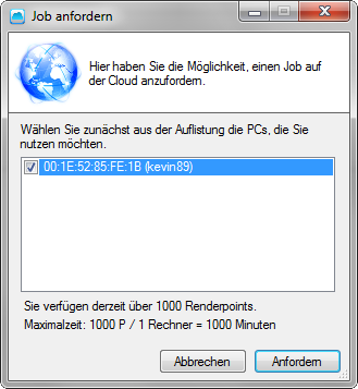

    Im Grunde ist schon alles drin, auf Basis eines Accounts können ein oder mehrere PC's laufen, die beim Rendern für andere minütlich einen Renderpoint verdienen und diesen auf das Konto kriegen.
    Diejenigen, die einen Auftrag vergeben (also ihre Renderpoints umtauschen), können sich aus der Liste der aktiven Clients beliebige PC's raussuchen. Dabei werden die PC-ID's aufgelistet, in Klammern dahinter jedoch steht zusätzlich der Accountname, über den der Rechner läuft (s. Screen). Bei diesen wird dann automatisch Rendercow gestartet und der Auftragsgeber erhält die IP's der Rechner, sodass er sie einfach im Netzwerkmanager hinzufügen und mit ihnen rendern kann.
    Renderpoints kann man wiederum in Minuten auf anderen Rechnern umtauschen. Bei 2 Punkten zB kann man 2 Rechner für 1 Minute, oder aber 1 Rechner für 2 Minuten zum rendern nutzen.

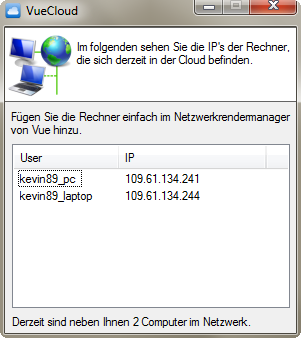

  • Ich hatte in der letzten Zeit wenig Zeit für das Projekt. Habe mich nun entschieden das ganze mit den Renderpoints rauszunehmen. Dadurch ist das ganze sehr primitiv geworden und im Prinzip meldet es sich beim Start nur beim Server an und kann auf Befehl alle PC's im Netzwerk inklusive IP auflisten. Diese lassen sich dann im Network Render Manager hinzufügen, der Client kümmert sich darum, dass Vue RenderCow läuft, und man kann auf den PC's rendern. Zusätzlich bietet der Client die Option, keine Renderjobs mehr zu akzeptieren. Portfreigabe ist übrigens nicht notwendig.
