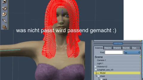

  • Ich habe noch die 7er deshalb kann ich es nicht ausprobieren, aber laut DAZ

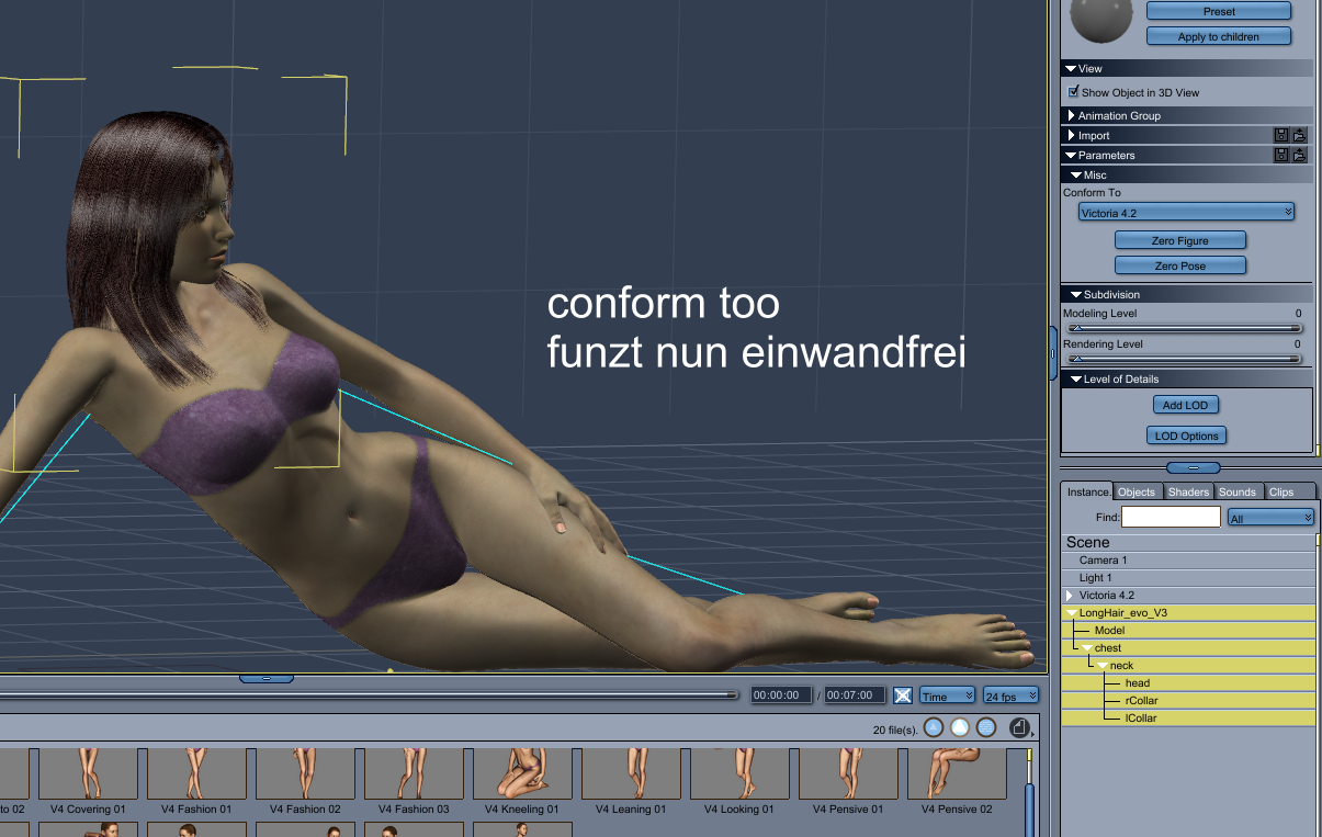

    sprich die Pose bleibt in der gegenwertigen Position auch wenn du edit vertex objekt benutzt. Ich könnte mir vorstellen damit könntes du dein Haar selber für V4 fit machen. Es geht auch mit 7 aber ich denke in 8 ist da nun noch alles besser gelöst, weil es nicht auf Nullpose zurückspringt.

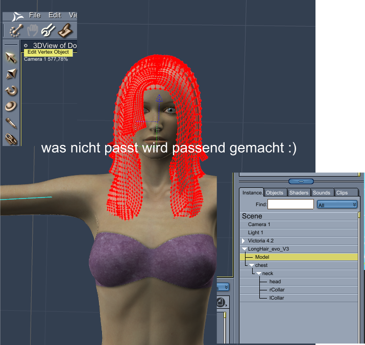

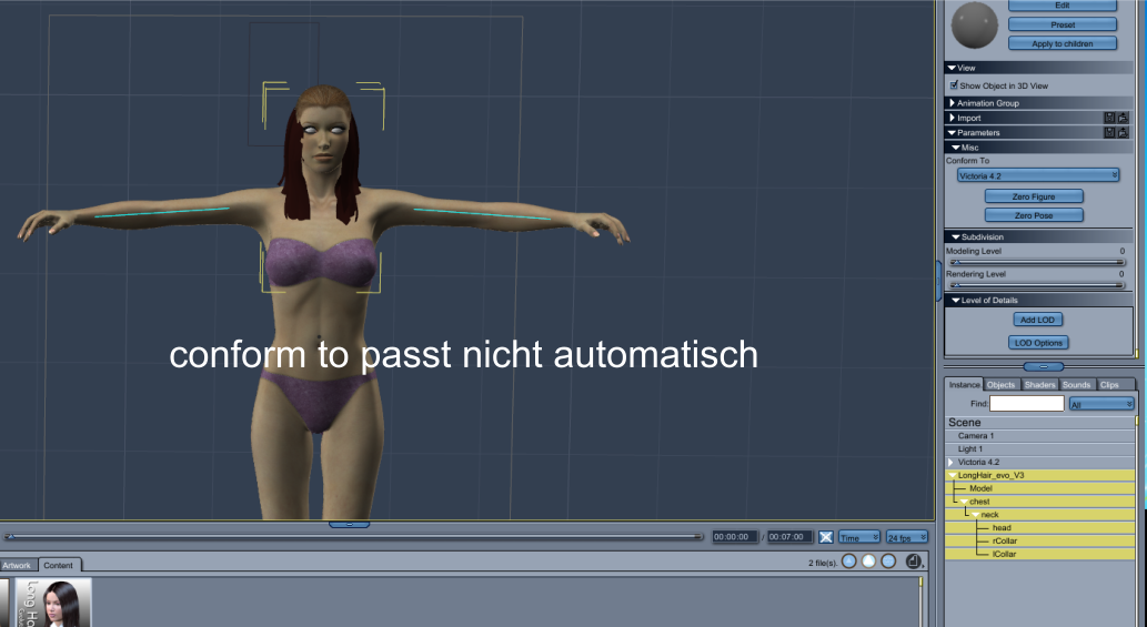

    Deshalb mein Vorschlag, wenn die Haare auf der Vicky und conform to sind, dann wählst du bei dem Haar in der Hirachie das Wort modell und dann drückst oben links auf den Schraubenschlüsssel. Dann dann doppelklick auf so ein Polygon bis das ganze Haarobjekt alle Polygone rot makiert sind.
    So kannst du das Haar mit dem Move tool und scale tool zurechtschieben bis es passt . Wenn fertig Handsymbol oben links .
    So kannst du auch zb. einzelne Polygone, am besten mit Softselection oder dem Magneten so verschieben wie du willst so das du auch eigene Morphs für dieses Haarobjekt erstellen könntest.
    Edit Übrigens sehr schöne Haare dort :thumbup: Ich bin gerade dabei die mir für meine Figürchen alle zurecht zu fixen. Klappt eigentlich sehr gut danach wie ich es beschrieben habe . Die fertigen conformen Haare kann man dann auch in den Carrara objekte Tab ziehen damit man sie immer wieder zur Verfügung hat. Sie behalten so auch alle Morphs.

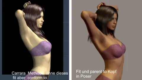

    Ich habe Poser aber sowirklich klar komme ich mit den fit da auch nicht
    in der Redme ....
    You'll need to first load the selected Hair for V3. Do not
    conform it to V4, instead allow the Hair fit to do that, then just parent
    the hair to her head.

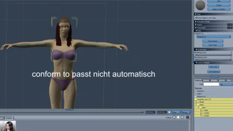

    was bedeutet just parent the hair to the head genau in Poser ?Was muss mit wem untergeordnet werden?

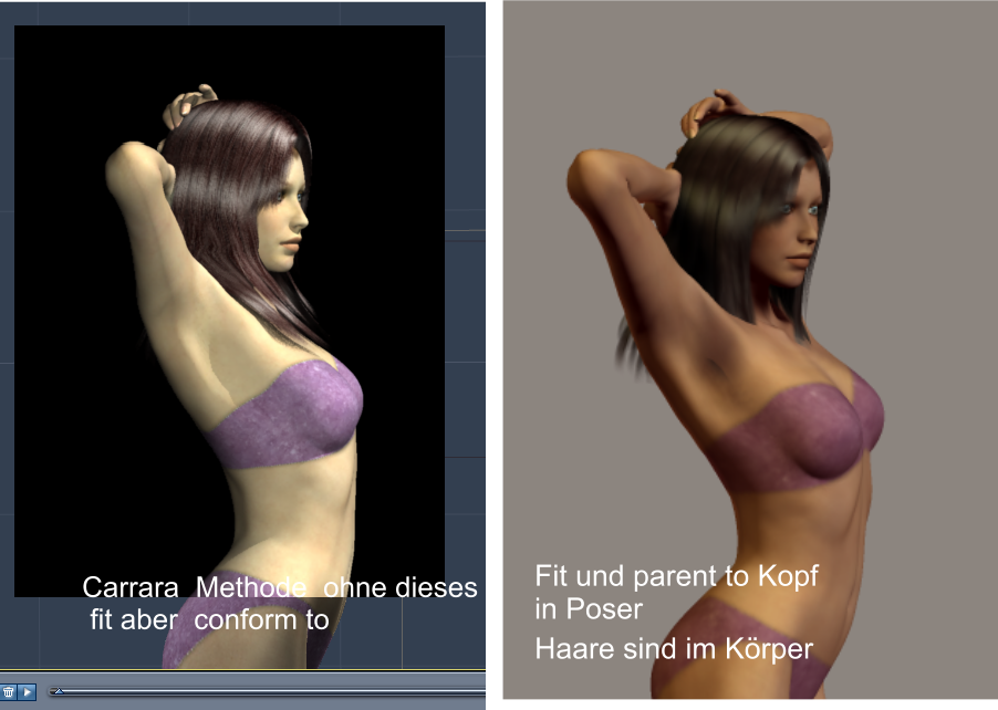

    Ich habe jetzt schon soviel rumprobiert, aber auch wenn sich das Haar zwar mit den Kopf bewegt verschwinden die langen Haare im Körper.

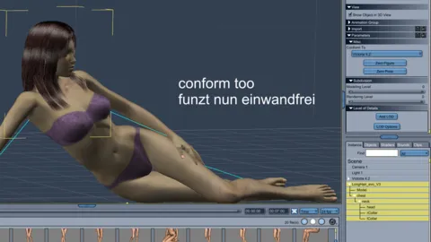

    Nach der Carrara Methode die ich dir vorgeschlagen habe, sind sie dann cornform to und die Haare bewegen sich nicht nur mit den Kopf sondern auch mit dem Körper und verschwinden nicht in ihm .
    Auch habe ich mal das fit noch mal neu in Poser 7 abgespeichert und das wurde dann auch in carrara geladen. Vielleicht sind das ältere Poser Dateien ? Aber dennoch hier mal der Unterschied einmal so wie ich es mache und einemal mit diesem fit .
    Vielleicht mache ich ja was wegen den parent falsch, also mit just parent
    aber zur zeit gefällt mir das ohne dieses fit persönlich besser :D

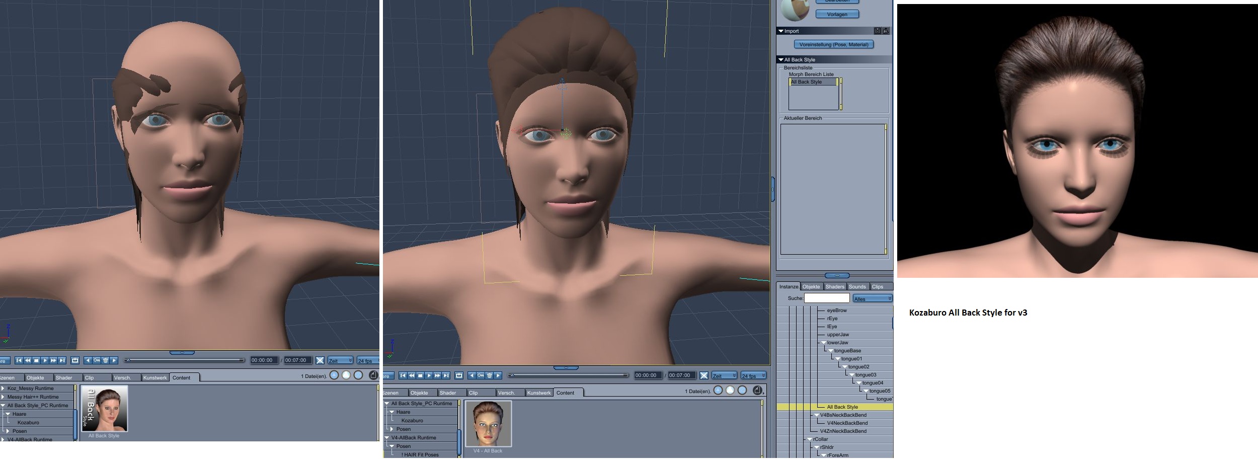

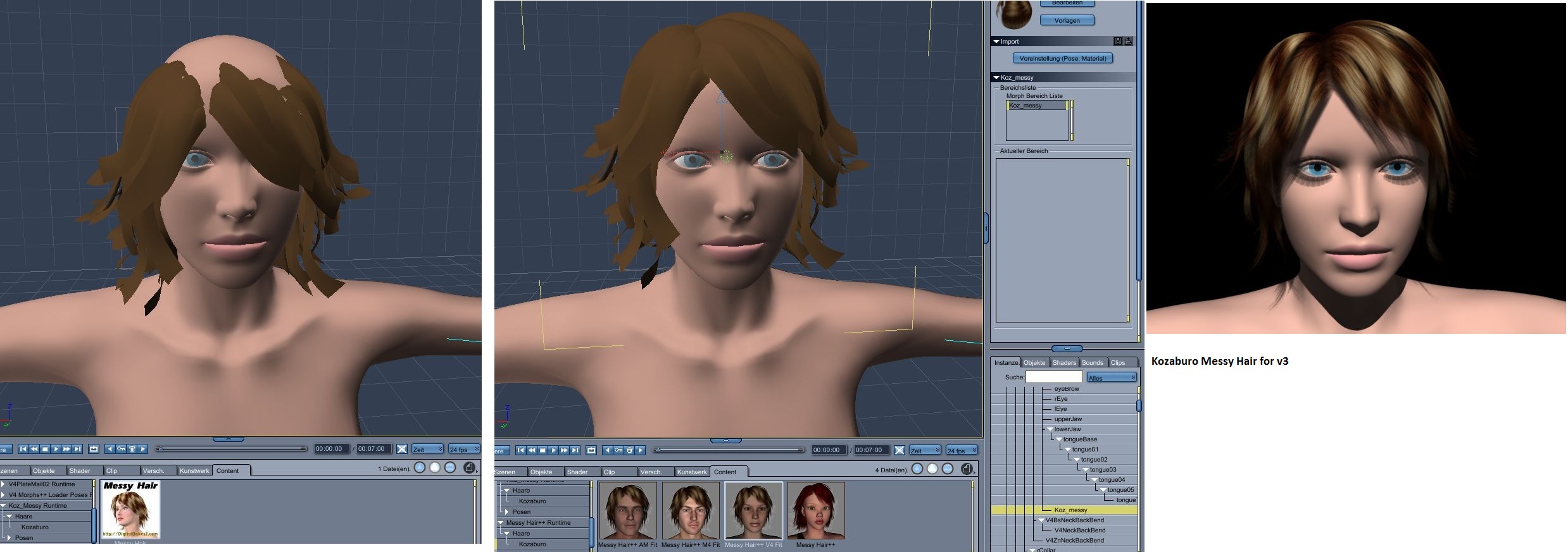

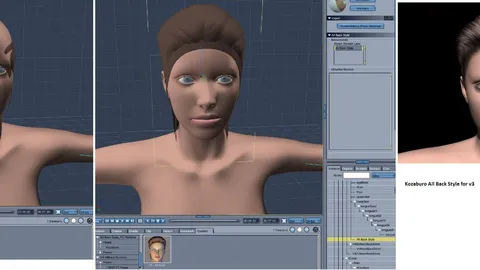

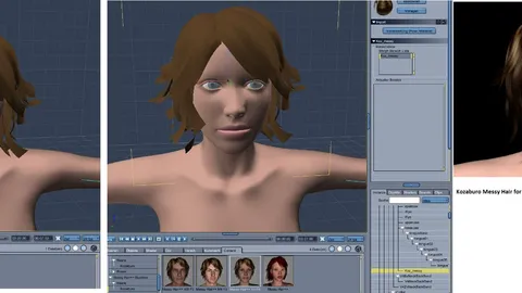

    Die folgenden Hair Fits funktionieren hingegen bei mir problemlos in Carrara:
    Kozaburo v3 All Back Style - Hair Fit v4 All Back - http://www.sharecg.com/v/11334/Plug-in/V4---All-Back
    Kozaburo v3 Messy Hair - Hair Fit Messy Hair++ - http://www.sharecg.com/v/30103/Poser/Messy-Hair++
    ich habe mal in Carrara 8 Pro jeweils einen Screenshot gemacht.

  • Bei diesen jetztigen ist auch keine Redme dabei die beschreibt das man es nicht conform to und untergruppieren soll . Ich denke es kommt auch drauf an wie so ein Hairfit aufbereitet und dann abgespeichert wurde. Ist ja nicht alles Gold was glänzt :D
  • Bei deinem beispiel sehe ich das das Haar auch in den Kopf von Vicky untergruppiert wurde. Bei kurzem haar ist das ja noch OK aber bei langen Haar ist das glaube ich nicht die tollste Lösung .
