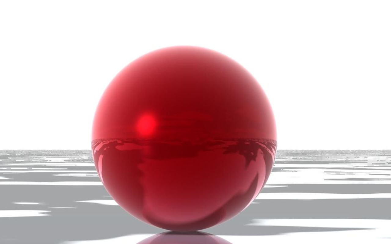

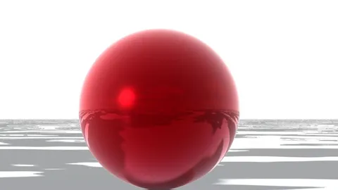

    Moin, ihr Lieben,
    ich habe nach langem Ausprobieren (ohne Handbuch :)) ein erstes Resultat erzielt. Da ich an weitläufigen Landschaften eigentlich eher weniger interessiert bin, sondern mir viel mehr an Kreationen wie diese gelegen ist, also ein Detail in Szene gesetzt und herausgearbeitet, nicht unbedingt naturgetreu, lieber skurril, fantastisch, märchenhaft, bin ich mir nicht sicher, ob Bryce da tatsächlich das Richtige für mich ist.
    Ich habe natürlich die Möglichkeiten von Bryce überhaupt noch nicht erfasst, bin auch noch sehr unsicher, wie das Programm zu bedienen ist, was meint ihr, so als Kenner und Könner?

    ...jou, da ist sie wieder, die klassische "erste Kugel mit Material", mit der wohl fast Jede(r) die erste Bekanntschaft mit Bryce gemacht hat. ;) :D
    Um allerdings zu den gewünschten skurill-märchenhaften Ergebnissen zu gelangen, denke ich schon dass es essentiell wichtig wäre, auch -oder gerade- die Grundfunktionen wie Terrains, Materialien, Beleuchtung, Szenenaufbau und Herausarbeiten von Details im Zusammenhang erstmal kennen gelernt zu haben...

    Die Kugel glänzt schön :thumbup: !
    Was meinst Du mit Format zum Weiterbearbeiten? PhotoImpact kann JPG und BMP öffnen. Ein Format das die "Ebenen", z.B für die Kugel oder die Ebene usw. erhält, gibt es nicht.

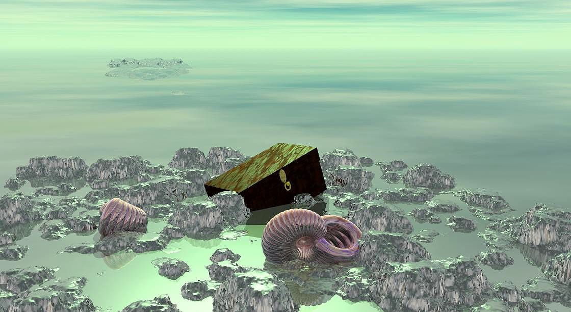

    Ich habe jetzt mit Handbuch und diversen Tuts ein bisschen mehr bei Bryce begriffen - verinnerlicht noch nicht, aber begriffen. Lediglich eines macht mich ganz konfus, und zwar die Auswahl eines einzelnen Objektes, wenn da schon ein Dutzend auf der Arbeitsfläche rumschwirren. Aber ich denke, da fehlt einfach die Routine.
    Ein weiteres Ergebnis (die Truhe schaut furchtbar künstlich aus, ich weiss *gg*). Den Kontrast habe mit PI nachgearbeitet, da habe ich in Bryce nix spezielles gefunden (wird es aber wohl geben).

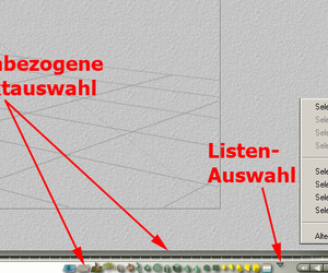

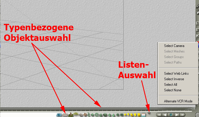

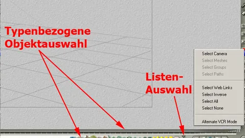

    Zur auswahl eines einzelnen Objektes unter vielen hast Du mehrere Möglichkeiten: entweder auf das entsprechende Objekt-Symbol in der Fusszeile gehen, dann bekommst Du eine Listung aller erstellten Objekte dieses Typs angezeigt oder auf das kleine Pfeil-Icon rechts daneben, dahinter verbirgt sich eine Menü-Listung. Siehe screenshot.
    Tip: einfach mit gedrückter Strg-Taste auf das gewünschte Objekt klicken, auch dann springt eine Liste auf, die alle Objekte im Einflussbereich des Cursors anzeigt. Dort kannst Du schnell und gezielt das gewünschte Objekt auswählen. (Mehrfachwahl durch Drücken der Umschalttaste möglich).
