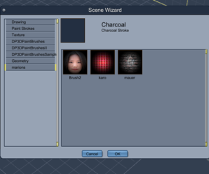

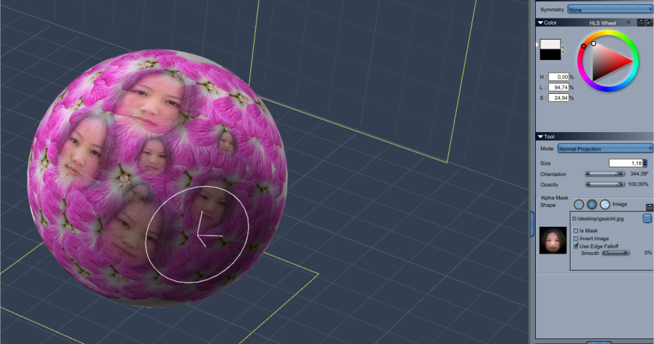

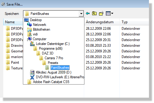

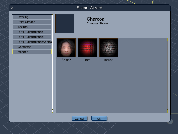

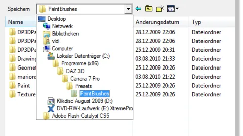

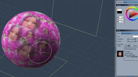

  • Du kannst alles an Bilddateien nehmen und daraus Carrara Brush machen . Einfach bei Tool > Alpha mask shape> und eine x belibige Bildadatei reinholen . Nicht das Diskettensymbol ist dafür sondern das Icon unmittelbar darunter.
    Das Diskettensymbol ist fürs abspeichern deines selbst erstellten Cararara Pinsel gedacht.
    btw wenn du den harken bei Mask weg macht und die Füllfarbe auf weiß stellst ist das Orginalfarblich wie dein Ausgangspic. Du kannst dann auch noch die Ränder weich einstellen mit edge Fallof wie es beliebt.... einfach mal drann rumspielen :)

    Solltest sich das auf meine Anleitung beziehen dann kannst du den brush ja speichern und hast ihn damit in ein Carrara Brush konvertiert , den kannst du dann auch in den Carrara Brush Ordner Ablegen . Wie du siehst kann mann dann auch einen eigenen Ordner für seine Brushes anlegen.

  • Hey Vidi,
    ich hab auf deinem Screenshot gesehen, daß du ein farbiges Bild auf die Kugel gemalt hast, wenn ich das versuch kommt bei mir immer nur ein schwarzes viereck, was mach ich falsch. Ich hab "Is Mask" nicht angewählt, wenn ich es anwähle kann ich zwar mit meinem Bild malen, aber das ist dann schwarz-weiß.
    Einmal editiert, zuletzt von Rudi_ (3. August 2010 um 22:25)
  • Kleine Ursache, ich hatte im Farbwähler bei Color schlichtweg Schwarz drin, man muß auf Weiß stellen, damit das Image richtig dargestellt wird.

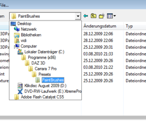

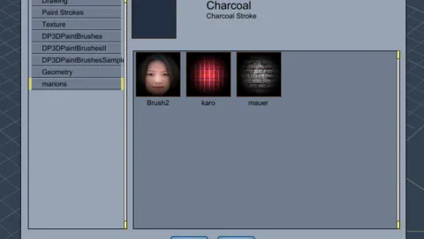

  • Hi,
    ... Wenn man will kan man in der zugehörigen infos.txt Datei für den eigenen Brush noch einen Namen und Kommentar eintragen der dann beim Auswählen der Brushes angezeigt wird, dazu muß man sich nur kurz die Blöcke in der Datei (mit Wordpad oder so) ansehen die für die vorgefertigten Brushs angelegt sind und einen davon kopieren und dann seinen eigenen Kram reinschreiben.
    Bezüglich der inneren Strukur von Carrara kenne ich mich eigentlich einigermassen aus. Emogie und ich sind weiter mit der Übersetzung (Anpassungen, Kotrrrekturen etc.) beschäftigt.
    Es gibt auch Files, welche in Carrara in zwei verschiedenen Txts vermerkt sind.
    Zum Beispiel im Verzeichnis "Data" die "xxx.jpg" und im Verzeichnis "Presets -> PaintBrushes" die "xxx.cbr" dateien.
    Allerdings muss man sehr vorsichtig sein mit Änderungen in den infos.txt, da dort auch internen Systembefehle von Carrara enthalten sind.
    Hier mal ein Bild:
    rk66.
  • Das was du da auf deinem Bild zeigst, ist ja eigentlich klar, denn in der ersten Zeile steht der Filename der cbr Datei, wenn du diese Zeile änderst, findet Carrara seine Datei nicht mehr, da müßte man dann die Datei dementsprechend umbenennen was ja aber sowieso alles Quatsch wäre.
    Ich hab das bei den Displacement Maps selber schon gemacht

    Rudi: Ich habe den Screen deswegen eingefügt, damit Andere (welche etwas ändern wollen) genau wissen, wo sie ansetzen können.
    Mir ist aufgefallen, dass es bei Carrara 8 etwas anders aussieht. Hierr ist das Icon nicht direkt unter dem Diskettensysmbol.
    Allerdings bekomme ich laut Deiner Anleitung kein Bild auf die Kugel. Ich bekomme es nur auf die Kugel, wenn ich vorher das Bild über den Texturreiter lade und dann auf Tool gehe. Mache ich etwas falsch?

  • Also ein video sagt mehr als tausend Worte, und bitte das Beispielbild nicht os genau ankucken war halt grad griffbereit :D:D:D
    Bild klicken
    Ah ! :D
    Jepp genau so ! :)
  • Hi,
    Rudi Du bist mein Held, besten Dank. :)
    Also ist ein korrekt so, dass ich erst auf den Texturreiter gehe, dort ein Bild lade und dann auf den Toolreiter. Diese Vermutung hatte ich dann auch, als es so nicht klappte. Man lernt immer wieder dazu.
