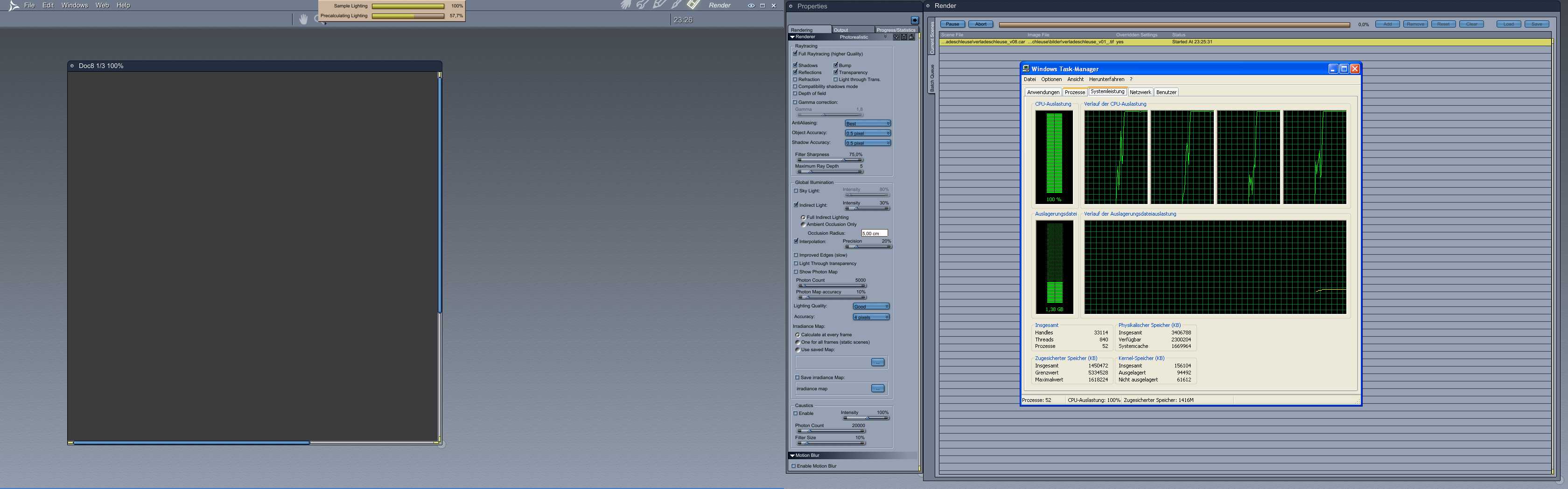

hi. also carrara rendert jetzt bei mir schon ganz okay. aber ich bin immer noch dabei zu versuchen noch mehr rauszuholen. ich hab meinen i7 920 auf 266 MHZ gerade laufen. mehr geht irgendwie nicht bei mir da dann manches unstabil wird. jetzt sehe ich aber das beim rendern nicht die volle leistung ausgenutzt wird. gibt es da plugins die helfen oder so? auch hatte ich turbo boost installiert und das wird gerade fast gar nicht mehr ausgenutzt. bin da neu in carrara, wäre toll ein paar tipps zu bekommen.

Carrara hat den Nachteil, dass ein Kern immer nur ein Quadrat im Renderroom berechnet. Wenn z.B. drei Kerne fertig sind, warten diese auf den letzten Kern bis erst dann das nächste Frame berechnet wird. Ist ein bisschen blöd. Andere (c4d) sind da etwas pfiffiger.Auf der ersten Registerkarte "Rendering" im Renderoom kannst du unten mit einem Schieberegler die Größe der bunten Renderquadrahte (tile size) festlegen. 32 ist ganz ok
Aber doch nur bei Animation. Bei Bildern machen die anderen Kerne dann weiter... So ist es zumindest bei mir.
Und was die Rechenleitung betrifft: Das Problem kann man eigentlich gut in Griff bekommen. Wenig bis gar keine anderen Prozesse außer Carrara haben und dann Carrara die höchste Priorität geben.
So geht das bei mir zumindest... Da geht dann aber nichts anderes mehr. -
super. danke für die antworten! der tipp mit der kachelgrösse hats denke ich super getroffen. perfekt.

- Ich dachte Kachelgröße 128 steht für die beste Qualität?t-techniker
hat die kachelgrösse was mit der qualität am hut? hatte jetzt das gefühl das es einfach die einstellung ist welche grösse die felder haben die gleichzeitig berechnet werden oder? für qualität sind doch andere einstellungen ausschlaggebend oder?
also bei mir rendert er gerade und die qualität ist 1A. aber ich werds auch nochmal mit anderer kachelgrösse testen ob das was ausmacht.
