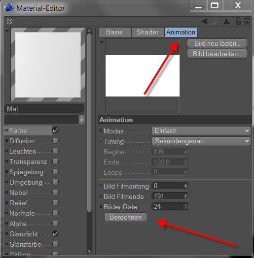

Den Film solltest du in Form einer Bildsequenz haben. Dann ein Material erstellen, bei Color den ersten Frame auswählen. Bei "Animation" das noch berechnen lassen und du hast dein Material.
Jetzt nurnoch das Material zuweisen.

Rendern muss man das im Normalfall nicht, eigentlich solltest du im Editor die Animation sehen (auf play klicken).
Wenns die richtige Anzahl Frames im Material anzeigt, dann sollte das funktionieren.

Edit: Damit das ganze ein Film wird, musste es schon rendern, im Editor solltest du es aber auch animiert sehen.
In den Rendereinstellungen musst du noch anwählen, dass du alle Frames rendern möchtest.

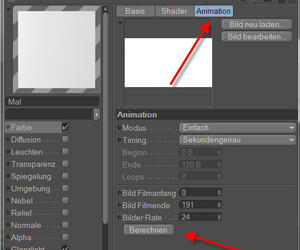

Ist ganz einfach: Neues Material erzeugen, Bild laden (in diesem Fall Dein Film), auf den Reiter Animation gehen, berechnen, fertig!
