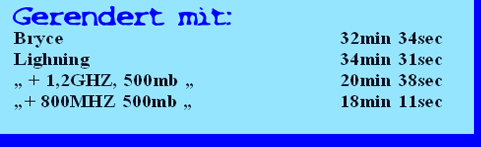

    ... eine ganze Weile mit Bryce und lightning2 herumgespielt. Die Ergebnisse möchte ich Euch natürlich nicht vorenthalten:
    Bryce braucht eine Weile, um alle Clients (=Lightning-Tasks) zu initialisieren, bis zu 15 Min für 4 Clients. In dieser Zeit wird Bryce langsamer- ein wenig. Wie erwartet, geht es mit Ethernet Switches gehts geringfügig schneller wie mit Hubs.
    Eine alte Realtek Karte hakelte deutlich, bis ich die "wake up" Option austellte, danach tat´s auch diese einwandfrei.
    Überhaupt gab es erstaunlich wenig Probleme. Aber selbst ist der Mann- kurz entschlossen kriegte der Laptop einen Hardwarereset und die Netzsicherung wurde ohne vorherige Gebete kurz rausgedreht während Bryce fleissig den Drachen renderte.
    Und,welch Freude, nach erneutem Start von Bryce stand das Rendern auf Pause, ein klick und Bryce nahm die Renderei etwa an der Stelle wieder auf, an der ich den Crash provoziert hatte.

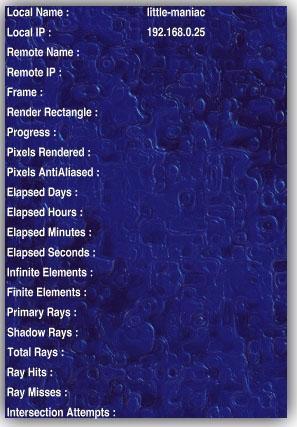

    Auch ohne Netzwerk kann Lightning gestartet werden. alles was es braucht, ist eine IP. Falls keine Netzwerkkarte im Rechner oder diese nicht mit TCP/IP Treiber versehen ist, reicht es, dem Rechner eine gefake-te zu verpassen, notfalls über die serielle Schnittstelle oder die Webdienste von Winzigweich. Ist der Rechner erst einmal damit ausgestattet, starten wir lightning, danach Bryce auf dem selben Rechner. Nun können wir in Bryce arbeiten, auch rendern. Im Hintergrund rendert Lightning, Bryce wird nur unwesentlich langsamer. Ausserdem gibt es keine Datenverlustei m gerenderten Werk, auch nicht wenn dieses erst teilweise fertig ist - auch nicht bei einem Totalreset.
    Ich habe ein altes Intelboard mit 2 Prozessoren ,800Mhz und win2k als Server laufen .Hier habe ich 2mal lightning installiert, einmal in einem Virtual PC von MS. Normalerweise ist w2k kaum dazu zu überreden, beide Prozessoren mit einem Programm auszulasten. So gings.

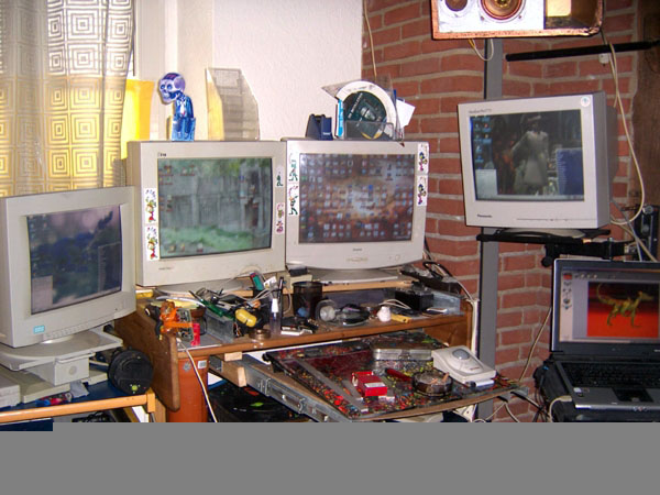

    Und "Meine kleine Farm"

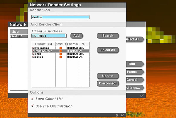

  • Dann wollen wir nun ein Rendercluster einrichten, Schritt für Schritt.
    Oder besser: Klick für Klick
    Alle Grafiken sind gut lesbar wenn ihr sie anklickt, so dass sie mit voller Auflösung angezeigt werden !
    Ich gehe davon aus, dass ein funktionierendes Lan besteht. Ausserdem das auf jedem Rechner, der ab jetzt für die Kunst knechten soll, lightning (wird bei Bryce ab v6 mitgeliefert) installiert und gestartet ist. Das sollte dann in etwa jeweils so aussehen:

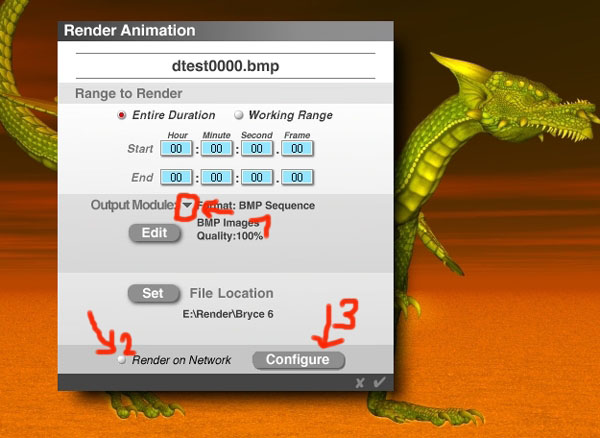

    Nun ladet oder baut ihr Euer Kunstwerk. Ist dieses klar zum Rendern, geht Ihr in:
    File/Render Animation
    Das sieht so aus:
    Hier ist Folgendes von Euch zu tun:
    • Die Ausgabeoption von AVI nach BMP schalten (1)
    • Eventuell Filenamen ändern
    • Netzwerkrendern einschalten (2)
    • mit "configure" fortfahren (3)
    Es erscheint folgendes Menue:

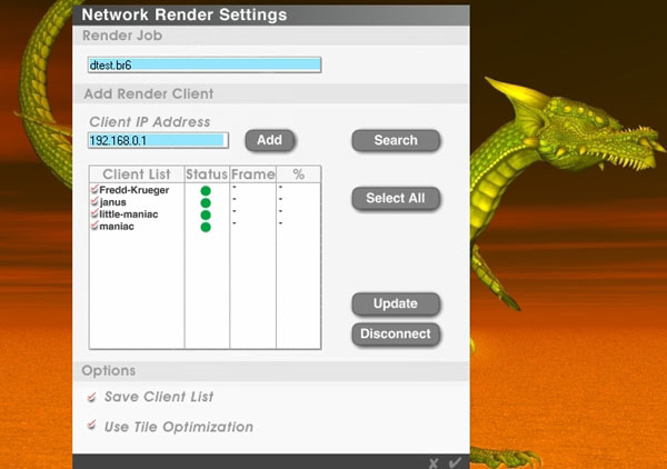

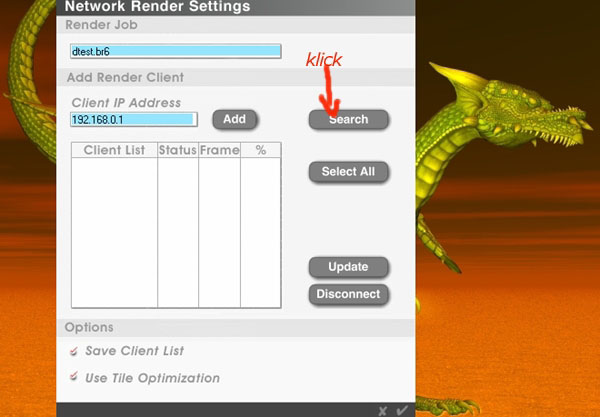

    Nach dem klick auf "Search" kann es eine Weile dauern, bis Bryce alle Renderer gefunden hat, das ergibt dann folgendes Bild:
    Entweder Ihr klickt auf "Select All" um alle Renderer an diesen Job zu hängen, oder Ihr sucht einige aus. Der rote Haken links neben dem Renderer zeigt, das dieser ausgewählt wurde. Ja, richtig erkannt ! Ihr könnt auch mehrere Jobs, sprich Bilder gleichzeitig rendern lassen. Dabei können die Renderer beliebig gruppiert werden. Nach einer Weile zeigen die lightnings dann auf diese Weise, was sie gerade in Arbeit haben:

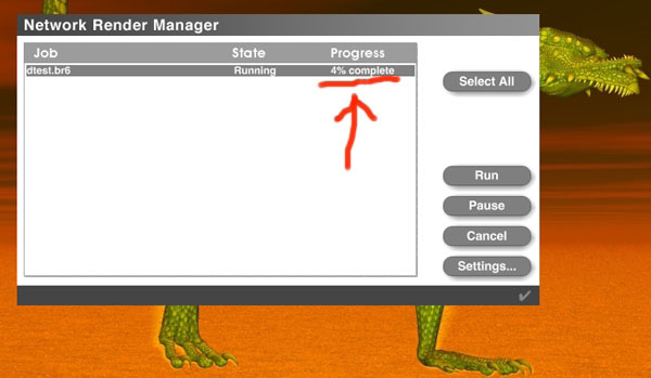

  • Den Zustand oder Fortschritt eures Werkes seht Ihr hier:
    Und hier:
    Hier gibts eine Falle !
    Wenn Ihr ein Bild überschreiben wollt, weil Ihr den Dateinamen bereits schon mal als Bild habt, fragt Bryce nach, ob das seine Richtigkeit hat. Das ist richtig von Bryce. Das ist freundlich von Bryce. Leider versteckt er das Fenster mit der Nachfrage unter all den Rendermanagerfenstern, so dass Ihr es keinesfalls seht. Das ist dumm von Bryce. Dabei passiert nichts weiter, aber das ist das Problem. So lange, bis Ihr nicht alle Fenster über der MSgBox weggeklickt und geantworted habt, passiert wirklich gar nichts mehr.

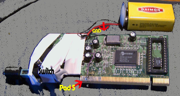

    Zuerst einmal bauen wir uns einen einfachen Tester. Das wird kein Super High Tech Messgerät, aber wir können damit immerhin herausfinden.:
    • Ist ein Kabel an einem Netzwerk oder Rechner angeschlossen ?
    • Ist das Kabel formal korrekt verdrahtet ?
    • ist das Kabel OK ?
    Und das in vito, soll heissen, wir dürfen ein Kabel von einem Netzwerk testen, welches gerade in Betrieb ist.
    Ihr braucht:
    • Eine alte, ausgediente Netzwerkkarte, welche es prinzipiell noch tut (wenn auch nur schlecht)
    • Eine 9 Volt Blockbatterie
    • Batterieclips für selbige
    • wenige Centimeter Schaltdraht
    • 3-4 cm ELEKTRONIKlötzinn (den1mm dicken mit Seele,
      der ist mit colophonium gefüllt,
      das einzig in der Elektronik erlaubte Flussmittel)
    • Falls Ihr pedantisch seid: 1 Microschalter
    • Jemand der Euch genau 2 Lötstellen macht
      oder
    • die Bereitschaft mal etwas feineres als Dachrinnen zu Löten (nicht mit DEM Lötkolben)
    Ernsthaft, eine gute Gelegenheit selbst mal den ersten Lötversuch zu machen, vielleicht unter Supervision eines erfahrenen Menschen.
    Zerstören könnt Ihr nichts ausser der Karte dabei.

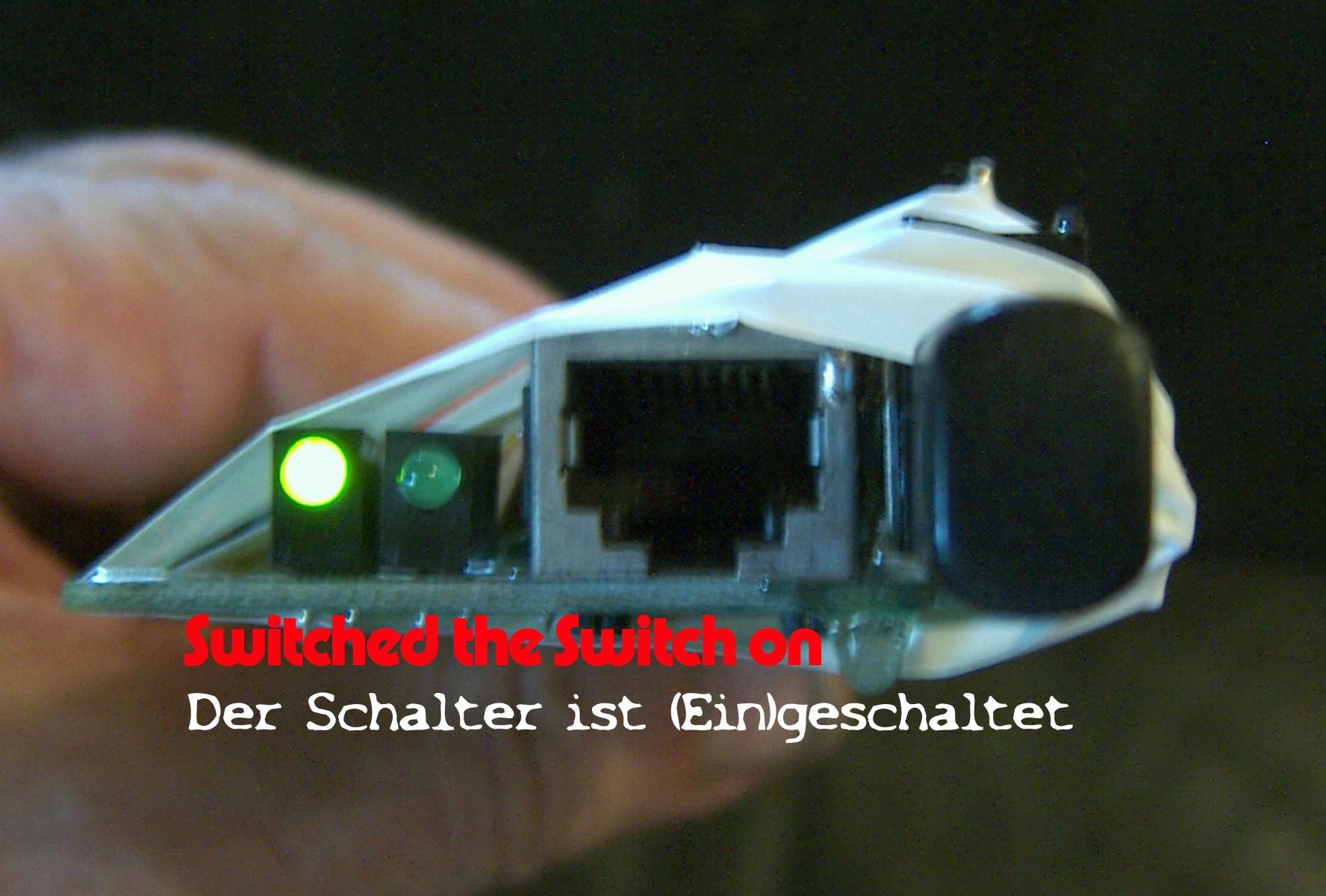

    Los geht´s:
    Das schwarze Kabel des Batterieklipps wird an Masse gelötet, gut geht es am Gehäuse des Quarzes.
    Nun die Karte auf den Tisch gelegt.
    Das Slotblech mit dem RJ45 (Netzbuchse Ethernet) links.
    Die Kontaktleiste unten
    Ihr seht auf die Bauteile- Der kleine Schlitz in der Kontaktreihe ist rechts.
    Nun zählt Ihr die Kontakte von links beginnend ab:
    1
    2
    3
    4
    5
    6
    Haaaalt- einen zurück !
    5
    Der isses. Hier kommt der rote Draht des Batterieklipps dran.
    Die Pedanten löten hier einen Draht zum Schalter an. Den roten Batterieklipp dann an den 2. Schalterkontakt.
    Wir kreativ Schlampigen ziehen zum Ausschalten einfach die Batterie ab.
    Das wars.
    Doch, ehrlich !

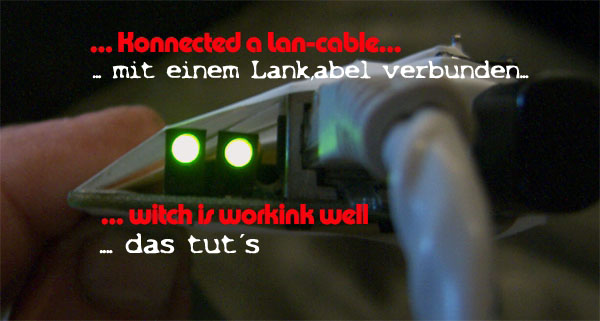

    Sicherhaltshalber seht Ihr hier noch mahl Kontakt Nr. 5:
    Die Karte in Betrieb:
    Und mit angeschlossenem Netz:
    Wie funktionierts ?
    Netzwerkkarten sind üble Workoholics ohne Gewerkschaft. Sie machen so gut wie alles selbst, ohne Hilfe von aussen, sprich: des Rechners. Die empfangenen Daten packen sie auf einen Stack (=Speicher), der Rechner holt sie dann nur noch Paketweise ab.
    Klar, die Karte läuft nur in Standardkonfiguration und sendet nur Gaps mit Nichts. Sie bemerkt trotzdem grobe Fehler. das reicht uns.
    Die Chips auf der Karte sind CMOS. Diese Teile vertragen einen breiten Bereich als Spannungsversorgung. darum dürfen wir die 9V auch ungeniert an den 5V Pin löten. Wären es noch die früher verbreiteten TTL´s, hätten wir jetzt gegrillte Chips. TTL´s brauchten exakt 5V.
