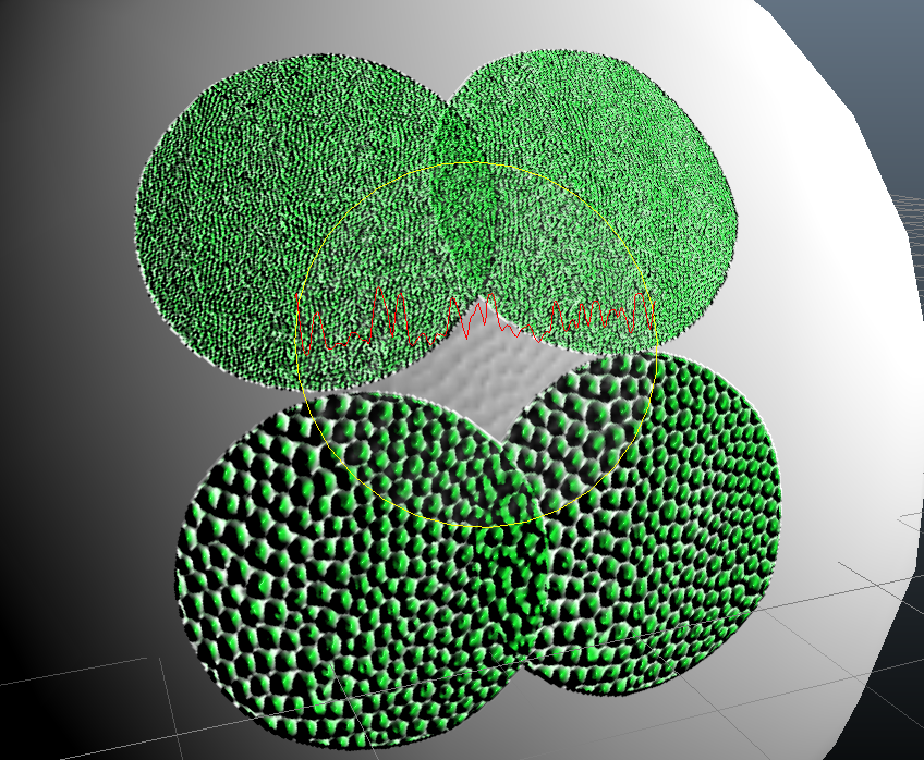

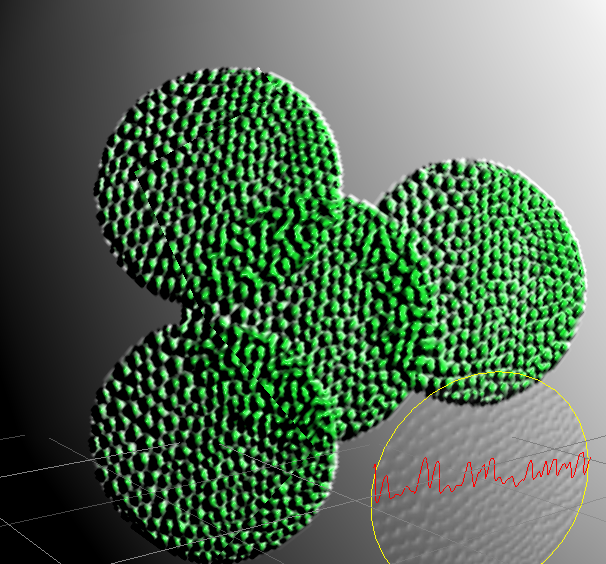

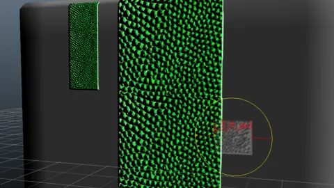

Wie kann ich verhindern das sich die Kreise überschneiden? Ich möchte für meinen Gecko eine Map erstellen und die Schuppen(oder was das auch immer sind) durch eine Disp. besser zeigen. Der Kreis in der Mitte überschneidet sich mit den anderen 3.
3D Coat Frage

Wenn das ein Alphabrush ist experemntiere mal mit der Strichunschärfe das faded die Render aus . Aber mein Vorschlag wäre auch eine natlose Textur für den Masken Hintergrund erstellen.
Moin Flytronik,
versuch mal unten rechts bei "Ebenen" den Menüpunkt "Tiefe addieren" auf Null Prozent zu setzen. Du kannst fest setzen, ob die Pinselstriche auf gleichem Niveau bleiben oder sich in der Höhe addieren...
Erstmal danke, ging aber beides nicht. Ich lege mal die Textur bei zum testen.

Hab es gerade runter geladen und werd gleich mal nachschauen... muss ja gehen...
Hallo Flytronik,
...um sie als Maske oder Material zu verwenden, ist die Textur so wie sie jetzt ist, auch nicht sehr gut geeignet. Sie ist ja sehr klein und auch nicht nahtlos aneinander legbar. Ich würde sie etwas aufbereiten. Das macht das Ganze einfacher. Ich habe dir mal angehängt, wie sie bei mir aussehen würde nach einer Runde in GIMP
Versuch mal, ob es damit besser geht.LG
Siri -
Die Idee ist gut aber nicht zu gebrauchen. Das verfälscht mein Bild zu sehr. Oben deine unten meine.

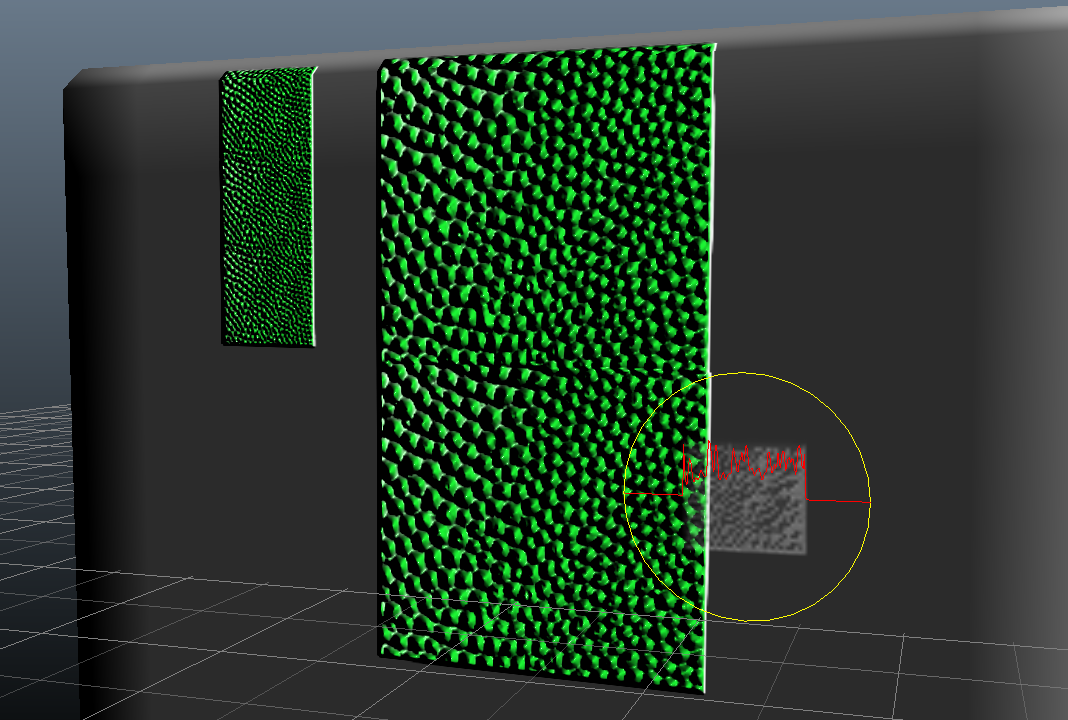

So habe es jetzt. Ich habe ein Bild 400x400 Transpartent gemacht und die Textur dort platziert. Jetzt habe ich ein Rechteck das ich anlegen kann. Es gibt zwar von Fehler bei den Übergängen aber das Retuschiere ich wech.
