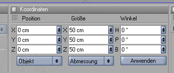

    Ich suche einen Weg, wie ich Objektgruppen numerisch skalieren kann. Interaktiv ist das kein Problem. Also: Ich habe eine Objektgruppe aus einem anderen Programm importiert. Das Ganze ist in der Größe falsch. Ein Originalmaß habe ich. Wenn ich jetzt im Koordinatenmanager das Originalmaß angebe, wird aber nur dieses Maß (z.B. X-Achse) skaliert. Wie erreiche ich, das Z und Y proportional mitskaliert werden?

    und dann arbeite ich immer im Koordinaten Manager mit den Einstellungen:
    Objekt, Abmessungen
    Und bitte auch im Koordinatenmanager arbeiten und nicht unter Koordinaten im Objektmanager. Da hab ich es auch noch nicht gerafft.
    Da macht er andere Dinge als im Koordinatenmanager.
    Dann alle 3 Werte eingeben ohne Enter zu drücken und dann erst Anwenden ...
    Wenn man zwischendurch Enter drückt, weist er nämlich schon einen Wert zu.
    (man kann auch jedesmal Enter drücken, dann macht er die Richtung halt schon)
    Arbeitet man Proportional, also mit der Angabe Größe, verändert er die Größe in alle 3 Dimensionen bei Angabe eines Wertes (wenigstens bei mir) Und dann kann man mit einem Faktor arbeiten als o0,2 oder 5-fach oder so.
    Das erstmal als Tipp, ggf die Frage nochmal präzisieren. :)

  • da is meine vorgehensweise schon ganz richtig. wenn du z.b. die abmessung x ändern willst, änderst du im koordinatenmanager nur den wert. die gösse x der untergeordneten objekte verändert sich proportional, y und z bleiben wie sie sind. nur einen wert ändern und erwarten das die anderen beiden achsen mitskaliert werden funktioniert nicht, woher soll cinema das wissen???????????????
    wenn du selbst nichtt rechnen willst, kannst du das cinema überlassen. angenommen, du möchtest die ganze gruppe um 37.3 prozent vergrössern, kannst du hinter den werten des überobjekts hinter jedem der 3 werte *1.373 eingeben und cinema berechnet die neue grösse für alle objekte.
    das für alle 3 objektachsen zu machen, wird dir allerdings nicht erspart bleiben
