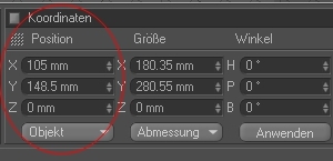

  • Hi,
    wenn ich Splines, die ich mit einer anderen Anwendung erstellt habe und ins ai.-Foramt exportiert habe, in Cinema hinzulade, ist deren Position nie bei Null, sondern immer wie auf angehängtem Screenshot. Wie kann ich das ändern? Habe in den Cinemaeinstellungen nur "In Ansicht zentrieren" gefunden, das ist es aber nicht. Ich will es ja im Raum auf Null haben. Bislang fällt mir nichts besseres ein, als das von Hand zu tun und für x und y Null einzusetzen.
    Hat einer eine Idee?
    Export aus CorelDesignerX4
    Import Cinema 10.5
  • Ich fürchte das mußt Du auch weiterhin von Hand tun. Das ai-Format ist ja eine Vektorgrafik in der alle Koordinaten gespeichert sind. Cinema setzt sie so um, wie es sie einliest.
    mfG
    Elfmann
  • Hallo,
    mir fällt bei den Maßen "105" und "148,5" auf, daß es die "Halbwerte" eines DIN A4-Blattes sind.
    Keine Ahnung sonst weiter - höchstens, daß es vielleicht auch irgendwann mal nützlich sein könnte ? :nachdenklich:
    Chris
  • Ja, das ist wohl des Rätsels Lösung: Im ai.-Export wird die absolute Position mitexportiert. Standardmäßig liegen mein Splines im Designer auf einem A4-Blatt mittig. Diese Position wird weitergegeben. In Cinema erreiche ich nur dann die Nullposition, wenn auch in der zu exportierenden Datei der Mittelpunkt des Objekts auf dem "Blatt" bei Null liegt. In diesem Falle ist die Null unten links. Auch wenn ich die Nullpunkte der Linieale im Designer verschiebe, bleibt das so. Vielleicht ist unten links per ai.-Definition der Nullpunkt eines Blattes.
    Da das Ausrichten auf Null in der Zeichnung mindestens so aufwendig ist, wie in Cinema die Nullen einzutippen, wird es wohl beim "Einnullen" in Cinema bleiben. Schade, dass es weder im Export noch im Import eine Option gibt, das Objekt auf eine absolute Null zu platzieren.
