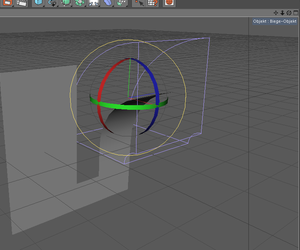

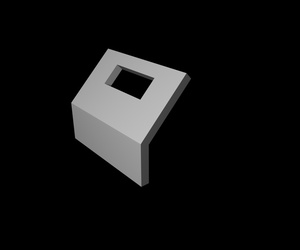

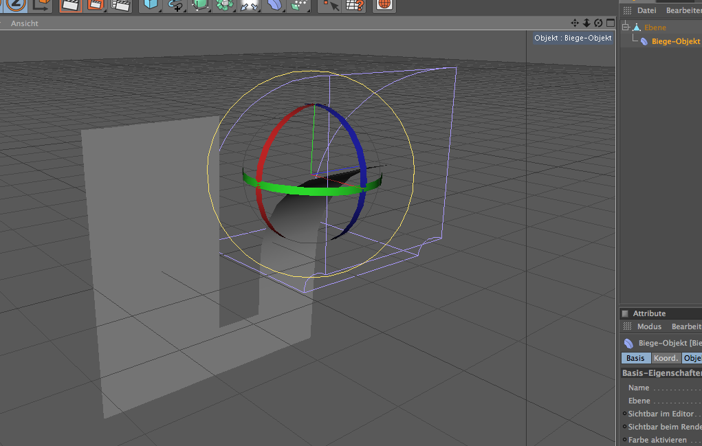

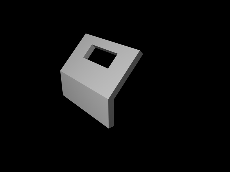

Hallo!

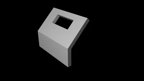

Ich möchte ein Blech biegen. Das besondere ist daran, dass der vordere Teil mit der Bohrung gerade bleiben soll, die hintere Fahne jedoch mehrfach (im Beispiel nur einfach) gebogen werden soll. Mit meinem Versuch mittels Biegeobjekt wird jedoch das komplette Blech verbogen.
Weiß jemand eine Möglichkeit, ohne dass ich das Objekt in mehrere Teiklobjekte zerlege?

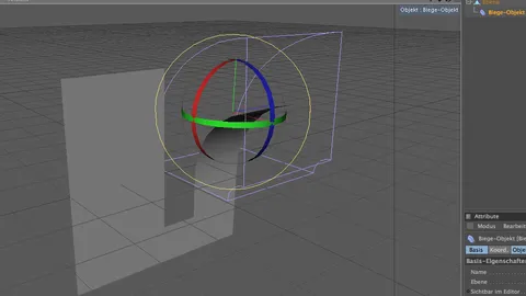

es sollte doch ausreichen, wenn du den Biegedeformer noch kleiner skalierst !?
Ja, ich denke auch den Biegedeformer kleinen skalieren und dann in den Eigenschaften den Modus auf "begrenzt" stellen.
Vielleicht das Loch auch erst nach der Biegung reinsetzen, damit sich wirklich nichts verziehen kann.

Leider nein....
Hallo Diefa!
hast du das Biegeobjekt mal auf innerhalb Box gestellt?
Hoffe, ich hab dein Problem richtig verstanden. Ansonsten wenn du es nur an der Kante biegen willst, so wie Don Poly unten beschreibt.
LG, Uli

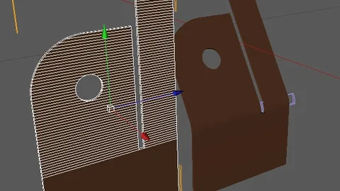

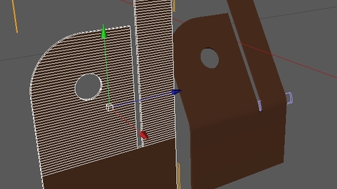

Doch !
aber wemm du das Teil nur an einer Kante biegen willst, würde ich das von Hand machen, dann gibts auch keine Überschneidung der Polygon.
EDIT: Oder du musst das mesh an der Biegestelle viel weniger unterteilen, besser gesagt auf 2 Flächen reduzieren, dann biegt er automatisch keine Rundung mehr (bsp-Szene Nr. 2 )
EDIT NR 2 :pinch: : ach uups, sry ich hab dein Problem falsch verstanden

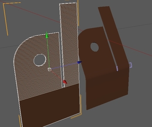

Anhang NR 3 sollte nun aber die Lösung sein
Don Poly: Du hast es leider missverstanden.
enchant: Das mit der "innerhalb Box" geht in die richtige Richtung, funktioniert aber leider nur so lage, wie die Biegung sich innerhalb des Verformers befindet. Da ich aber einen sehr kleinen Biegeradius habe bleibt dann wieder der Rest der Fahne senkrecht stehen...

:pinch: Mann, sorry, bin nebenbei fleissig am Zbrushen (das lenkt vom lesen ab xD ), und hab dein Problem nur überflogen, auch beim 2ten mal lesen
soo, aber jetzt weiss ich was du meinst.
Und dafür gibts jetzt gleich 2 korrekte Lösungen1.
1. zu Beginn trennst du den nicht zu biegenden Teil ab (polygone auswählen --> ''abtrennen'') und löschst die selben Polygone im Objekt, welches gebogen werden soll.
2. dann biegst du dein objekt bis es passt.
3. rechtsclick auf das Objekt im Objekt-Manager, ''aktuellen Zustand in Objekt wandeln''
4. jetzt verbindest du das gebogene Objekt und das vorhin abgetrennte objekt miteinander.
5. und beim neu-erhaltenen Objekt wählst du alle Punkte an, und ''optimierst'' es--> Tadaa, fertig isses
2.
Du hättest natürlich die ''Hintere Fahne'' einfach mit dem Matrix-Extrude rausextrudieren können.....
