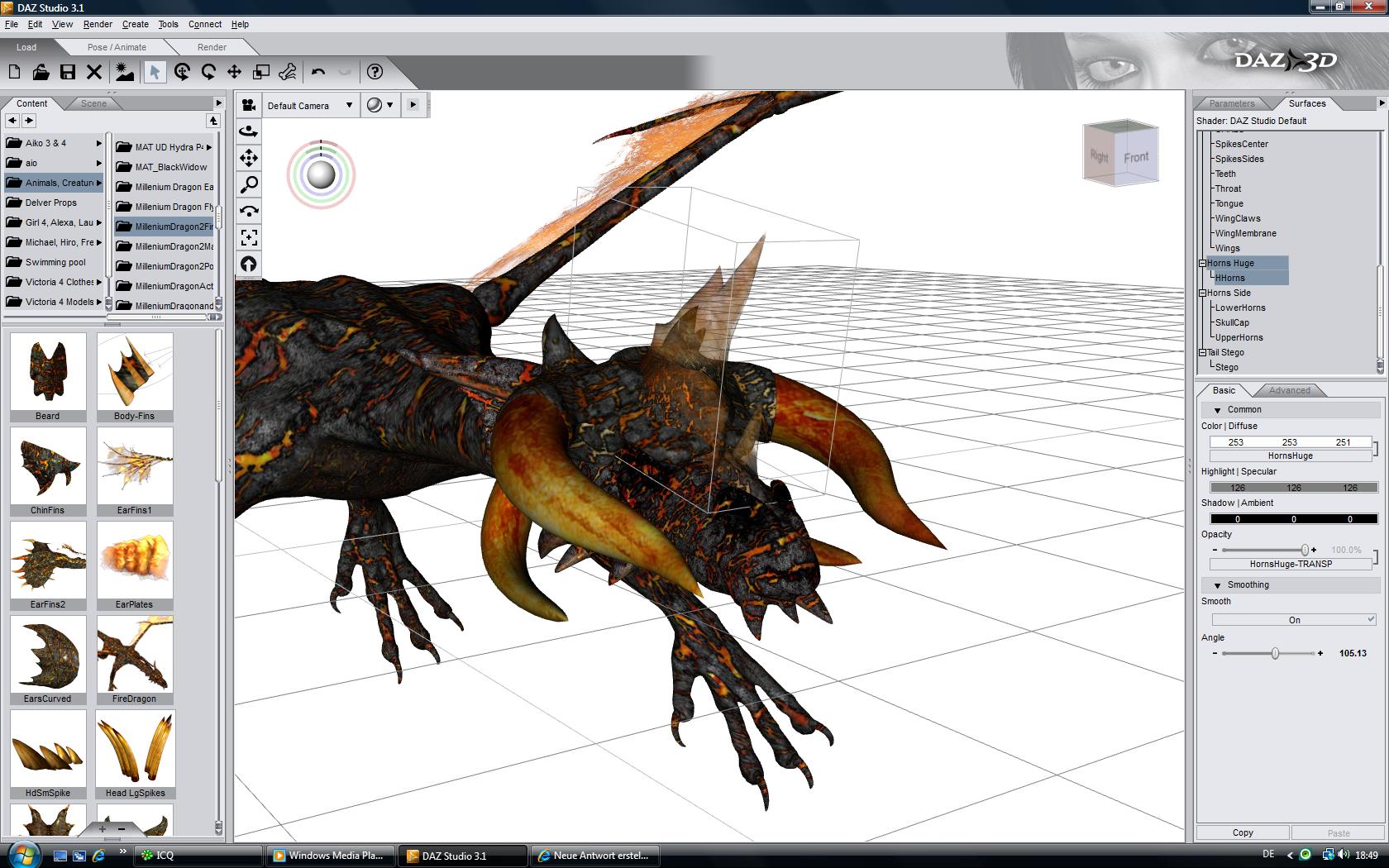

  • Hallo zusammen, ich habe folgendes Problem:
    Wenn ich den Mildragon 2 lade und dazu ein kleines Prop zb. Hörner und setze sie mit Fit to dem Mildragon 2 an sitzen sie überhaupt nicht an Ihm sondern schweben daneben ( Screenshot angehängt )
    Wo ist das Problem ( ich habe zwar eine Vermutung aber vielleicht mach ich ja nur was Falsch)

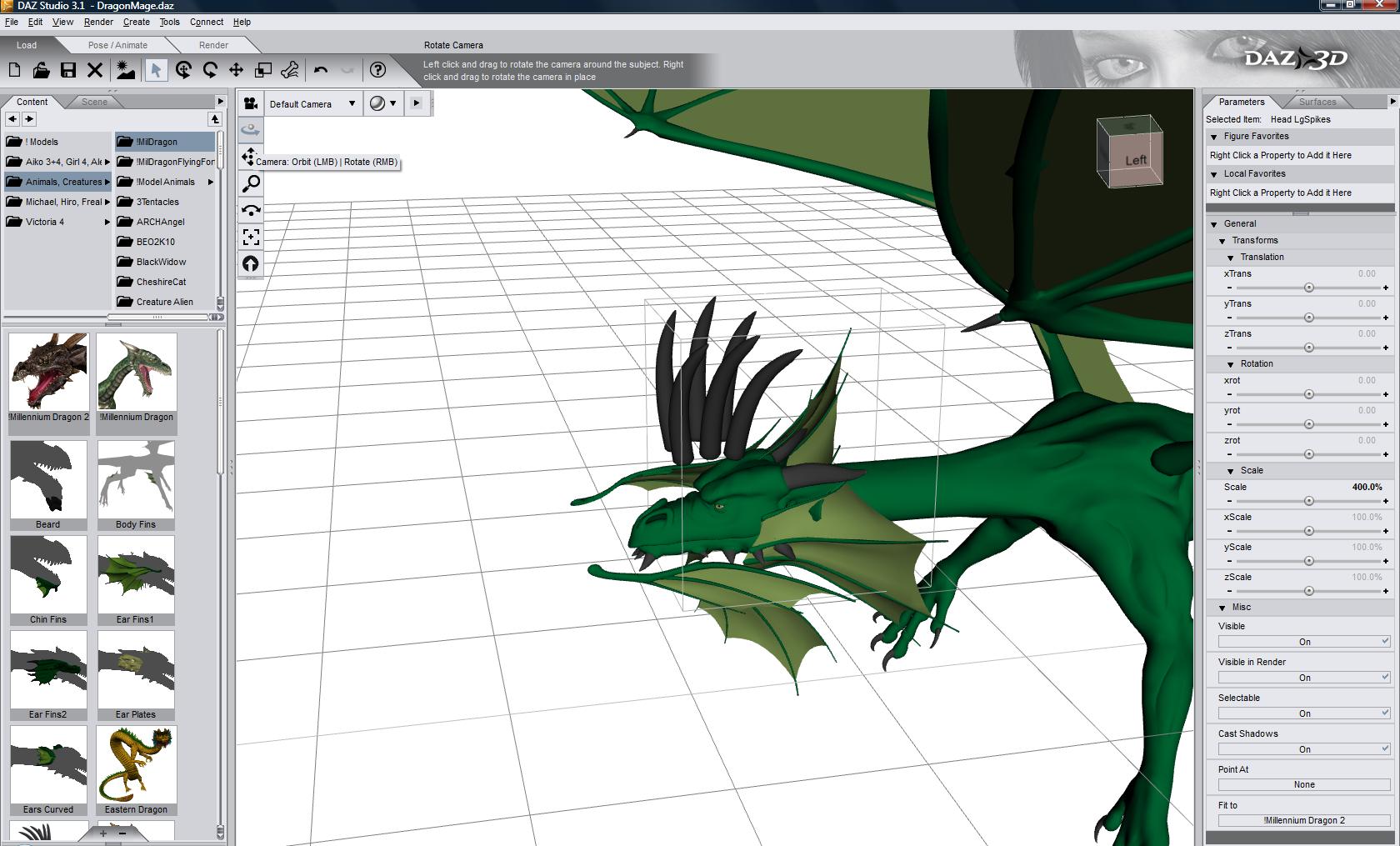

  • Hmmmmmm - ich kann das leider nur in Poser nachvollziehen, aber das Problem dürfte im Studio ähnlich sein:
    Wenn du den Drachen vorher skalierst, dann passen sich diese 'Zubehörteile' nicht automatisch an, sondern müssen ebenfalls nachskaliert werden. Dann passen sie auch wieder. ;)
    Auch wenn du den Drachen erst später skalierst musst du die EarFins usw. wieder angleichen, da sie nicht automatisch mitgehen.
  • Oh okay, ich hätte jetzt erwartet das ist garnicht der richtige Dragon und habe das Setup schon neu runtergeladen 8o
    Das ist ja merkwürdig. Habe den Dragon garnich skaliert, er wird genau in diese Grösse geladen. Okay denn versuche ich mal nen bisschen mit dem skalieren alles passend zu kriegen. Danke dir :)
    Ich habe es gerade mal mit dem MilDragon1 probiert, da passen die Teile eben so gut wie beim MilDragon2. ;)
    Nur bei einem völlig anderen Drachen würde ich da Probleme vermuten. Aber dieses Zubehör ist ja für den MilDrgaon. :)
    Vielleicht importiert das Studio den Drachen ja ein wenig anders. Im Poser steht er nach dem Importieren schon mal bei 250%, die Zubehörteile auch. Skaliere ich den Drachen kleiner (100%) werden die Zubehörteile trotzdem mit 250% importiert und stehen dann irgendwo, nur nicht da wo sie eigentlich sein sollten. ;)

    Bei mir lädt alles korrekt, egal, wie ich den Drachen vorher skaliere. Am besten das neue Setup nochmals installieren. ;)
