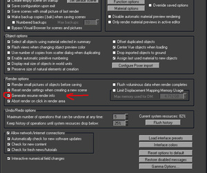

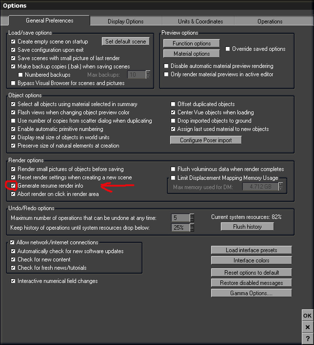

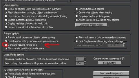

  • noch was Kleines zur Ergänzung der feinen Erklärung von McThor: Du musst bei den Optionen in Vue in den Generellen Optionen unter der Rubrik Render Optionen das Häkchen bei "generiere Render Fortstzungsinformationen" gesetzt haben :)
    generiere Render Fortstzungsinformationen - wo steht das genau.
    wenn ich das Programm schließe und später wieder aufmache und weiter rendern will was muss ich da machen?
  • sorry ich hab das Teil auf Englisch und das war mein Übersetzungsversuch ich häng hier mal ein Bild an, wo das bei mir steht, vielleicht findest es so besser

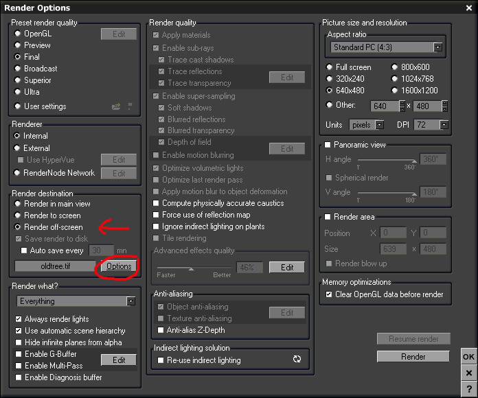

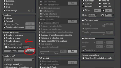

  • Das kommt drauf an, wie du es renderst. Ich rendere im im Offscreen modus und gebe dann vor dem Rendern bereits den Speicherort und das Format an (bei mir meistens .tif, weil das am wenigsten komprimiert ist). Wenn ich ihn dann mit esc unterbreche, speichert er mir das halbfertige Bild dort, wo ich es angegeben habe. Wenn ich Vue dann wieder starte und die Szene lade und auf Rendern gehe dann setzt er da fort, wo er aufgehört hat und benutzt das angefangene gespeicherte Bild als Grundlage.
    Hab mal die Rendereinstellung als Bild angehängt.
