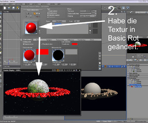

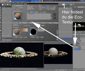

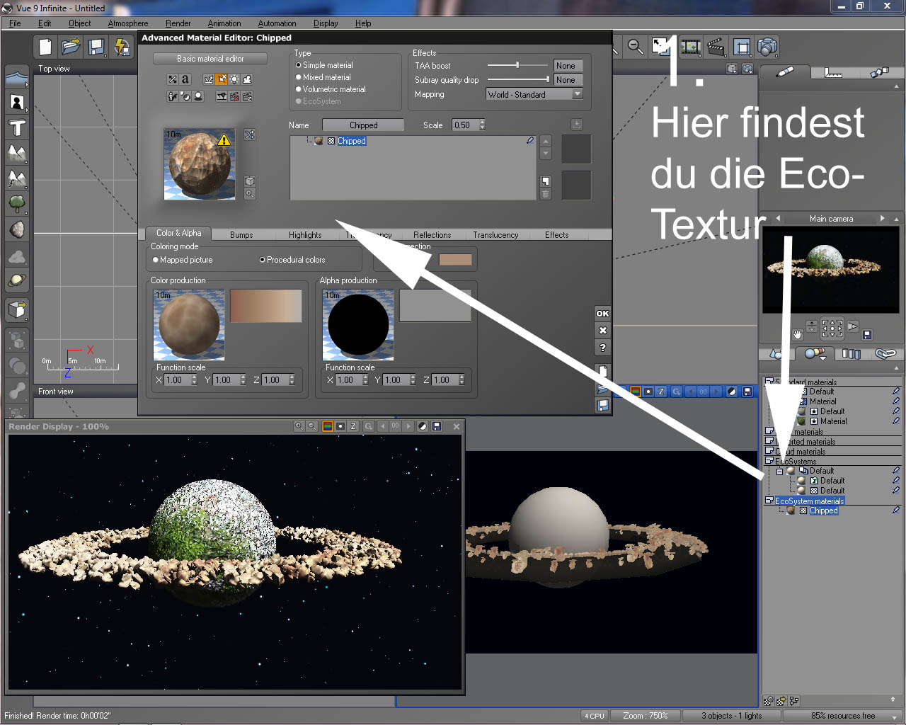

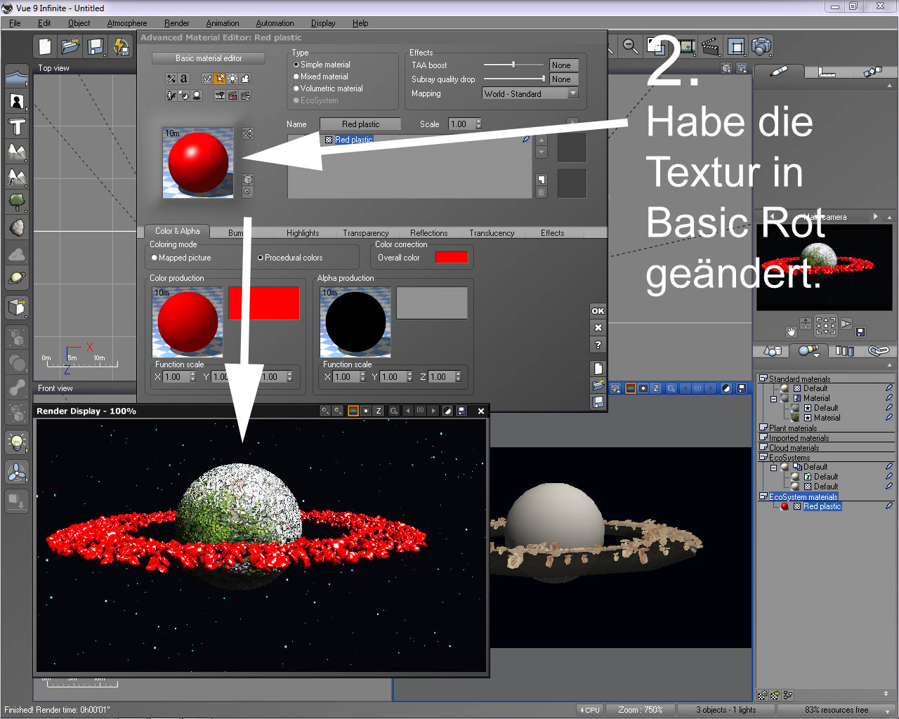

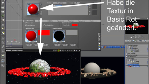

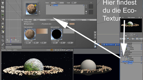

  • Es geht schon !
    In der Infinite-Version kannst Du die Eco-Texturen verändern. Habe unten versucht es in Bildchen darzustellen. Du kannst die Textur komplett wechseln oder auch nur Bump. Farbe etc. , probier mal herum. Für deinen Zweck (Planetenring-Eco ) ist es - wie schon vorgeschlagen - vielleicht auch besser, eigene Steine zu erstellen.
