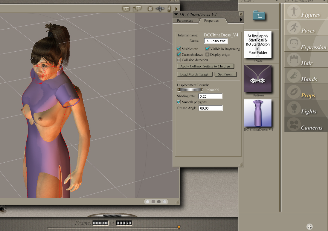

    Erst einmal: :welcome
    Zu deiner Frage: Das Kleid, das du da verwenden willst, ist ein dynamisches Kleid. Es besteht aus einem Stück, und da geht auch kein "Conform to", du musst dafür eine Kleidungssimulation im Cloth Room einrichten. Ist für den Anfang vielleicht ein bisschen kompliziert.
    Suche dir lieber ein conforming Kleid, das kannst du mit Conform to wirklich ganz leicht an die Figur anpassen.
    Auf Renderosity gibt es eine Menge kostenlose Kleider: http://www.renderosity.com/mod…x.php?section_id=362&
    (Da muss man sich anmelden, ist aber kostenlos und risikofrei.)
    Leider sind in diesem Bereich Kleider und Texturen bunt gemischt, du musst also genau lesen, ob der betreffende Download die Kleidung selbst beinhaltet oder nur Texturen dafür ;)
    Ich gehe dabei immer so vor:
    Frame 1: V4 laden, die ganze Kleidung etc. confirmen
    Frame 5: (kann aber auch ein x-beliebiger sein) dort binde ich dann die Morphs (also INJ) für die Figur mit ein.
    Frame 10: dort erstelle ich dann die fertige Pose.
    Ridpath: Welchen Vorteil siehst du in dieser Vorgangsweise? Das hat nur bei dynamischer Kleidung einen Sinn, nicht bei Conforming Kleidung ;)

    DC China Dress for V4
    (c) November 12, 2010 Kyotaro
    Contact: kyotaro_ruten@mac.com
    Thank you for downloading this item.
    DC China Dress for V4 is Dynamic Clothing for DAZ Victoria 4.2.
    It include 1 Dynamic Clothings of Chinese dress, 1 button prop file, 2 pose file, and 2 material collection files.
    Required Product:
    Victoria 4.2 Morph++
    (http://www.daz3d.com/i/shop/itemdetails/?item=4787)
    It was Checked by Poser 6, Poser 7 and Poser 8.
    Package Contents & Usage Instructions:
    Please copy these files onto a folder the following in the Runtime of Poser.
    - Geometry files(.obj)
    :Runtime:Geometries:Kyotaro:DCChina:
    KyosDCChinaDress01Button.obj
    KyosDCChinaDress01V4.obj
    - Pose files(.pz2) and Thumbnail files(.png)
    :Runtime:libraries:pose:Kyotaro:DC ChinaDress:
    INJ StartMorph.pz2
    StartPose.pz2
    - Prop files(.pp2) and Thumbnail files(.png)
    :Runtime:libraries:props:Kyotaro:DC ChinaDress:
    !Note.pp2
    Buttons.pp2
    DC ChinaDress V4.pp2
    - Material files(.mc6) and Thumbnail files(.png)
    :Runtime:libraries:materials:Kyotaro:DC ChinaDress:
    East Button.mc6
    East Dress.mc6
    South Button.mc6
    South Dress.mc6
    - Texture files
    :Runtime:textures:Kyotaro:DCChina:
    - ReadMe files
    (Arbitrary place)
    ReadMe_English.txt
    ReadMe_Japanese.txt
    SimulationMEMO_English.txt
    SimulationMEMO_Japanese.txt
    How to use:
    1. Select the figure to want to wear clothes.
    2. Load "DC ChinaDress V4" from library.
    3. Apply "StartPose.pz2" and "INJ StartMorph.pz2" at 1st frame.
    4. Move the slider bar of the animation control to frame 30, and apply any pose and morphs to the figure.
    5. In Cloth Room, calculate simulation.
    6. Load "Buttons" from library. 2 Chinese buttons will appear under chest part of V4.
    7. Arrange the buttons to fit to result of the simulation.
    8. When you render the DC ChinaDress V4, please turn on the checkbox "Use Displacement Map" in Rendering Setting dialog.
