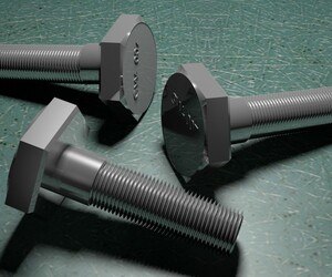

Verwendete(s) Programm(e):
Blender 2.55
Hallo zusammen,
hier meine ersten Versuche, Metallschrauben auf Fiberglas in Scene zu setzen...
lieben Gruß
Gabi

Die Schrauben sind sehr schön geworden
. Jetzt noch die harten Kanten am Schraubenkopf etwas beveln und sie sind perfekt.

Die Schrauben sind sehr schön geworden , wären es 3 Stück dann hatte man was zum Gnugsen für die nächste Coladosenrunde.
Zum verarbeiten sind sie zuschade .
LG lothar
im Board! ![]()
Gut gelungen, auch der Fiberglas-Untergrund!! ![]()
Das Kanten-beveln hat Kushanku ja bereits erwähnt...

Sieht gut aus aber ein wenig Kritik hab ich dennoch auf Lager. ![]()
- Kanten wie bereits erwähnt zu hart (lässt sich ja leider nicht mehr ändern)
- Bodentextur zu niedrige Auflösung
- das Metall sieht aus wie graues Plastik

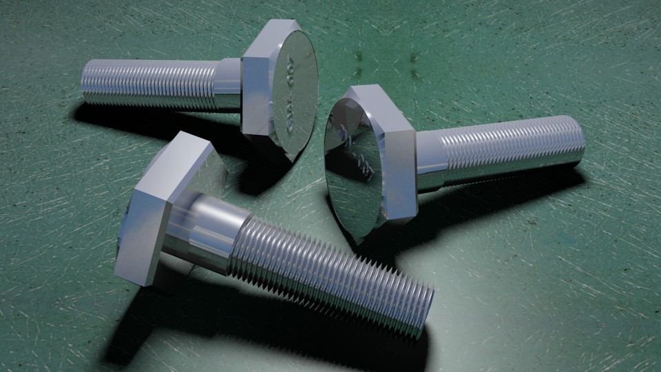

@Bodentextur
Stimmt, dass hatte ich gar nicht so bemerkt, ich habe jetzt die Textur ein paarmal wiederholt, ich denke, so wirkt es besser
@Plastik-Schrauben
das kam wohl so zustande:
Ich habe keinen Raum um die Schrauben herum modelliert und dadurch, dass ich den Himmel einfach so grau gelassen haben, hat sich der in den Schrauben widergespiegelt.

Noch ein paar Punkte:
Der Boden ist so besser, jedoch fällt nun die Kachelung hinter dem rechten Schraubenkopf auf. Vielleicht kannst diese Stelle des Bodens einfach unter dem Schraubenkopf verstecken.
Die Spiegelung der Schrauben ist zu stark, fast wie Chrom, dafür jedoch zu hell.
Der Schatten ist sehr dunkel.
Wenn Du dann den Schrauben noch ein paar Kratzer und/oder eine leicht rauere Oberfläche geben kannst, wird es noch besser.

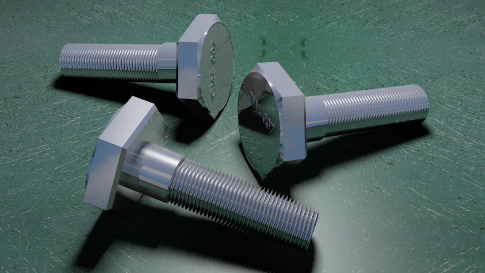

Ich habe das noch mal überarbeitet...
zum Glück hatte ich die Textur für den Boden noch etwas größer....
damit dürfte das Problem gelöst sein. Den Schatten habe ich auch was heller gemacht.
Das Material, welches ich für die Schrauben verwendet habe, war in der Tat so etwas wie Chrome, das sieht aber gar nicht so gut aus.
Ich habe jetzt mal was rostiges, altes, zerkratzes genommen.
Ich denke, das sieht wirklch "echter" aus.
Hi
Fein ![]()
Verchromt sah zwar edler aus, aber mach mal so weiter.
Kannst dem Material noch etwas [mehr] Bump (NOR) geben (ganz wenig).
Hast Du mal AO eingeschaltet? Den Factor musst Du dann an Dein Bild anpassen (geschätzt 0.3 bis 0.6).

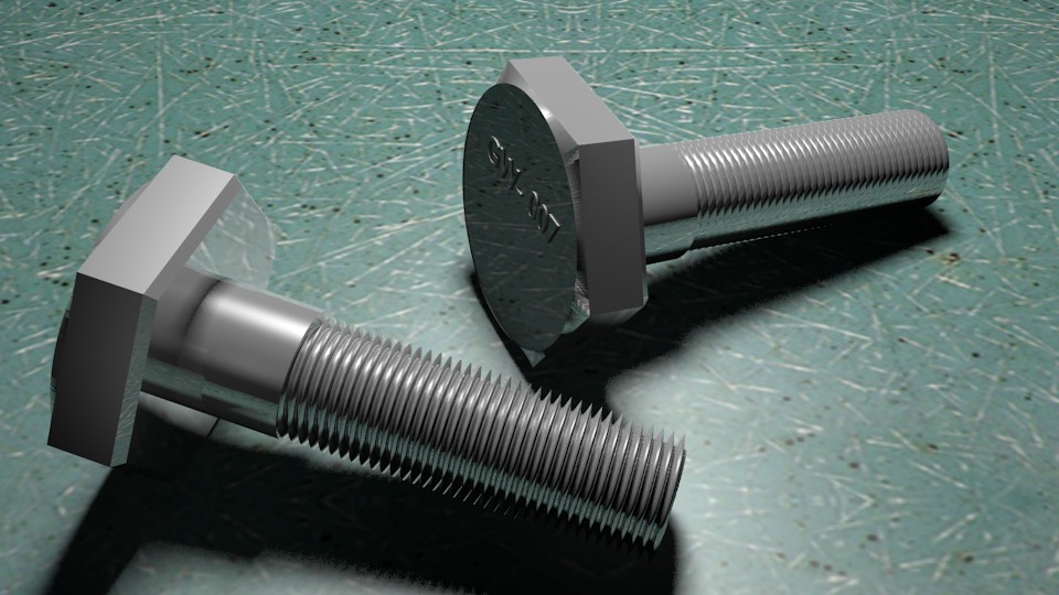

@Bump
in der Tat wird der Rosteffekt besser, wenn man die Oberflächenstruktur etwas rauer macht.
@AO
AO habe ich bei diesem Bild nicht verwendet...
Ich muß ehrlich sagen, ich mag AO nicht so gerne, denn da wird der Schatten immer so grieselig
Ich habe aber jetzt indirektes Licht verwendet und konnte so einige Schattenfehler beseitigen, insbesondere den am Anfang des Gewindes der Schraube ganz vorne.
Ich habe auch die Kamera etwas tiefer geschoben, nur leider bekomme ich das "Schweben" der vorderen Schraube nicht in den Griff.
(ich habe die Lichtintensität des Spotlights etwas zu niedrig eingestellt, ich rendere das ganz noch mal etwas heller, das sah bei mir auf einem Monitor ganz gut aus, aber auf einem anderen ist es zu dunkel. - Bild ist ausgetauscht)
Die Schraube schwebt weil der Kontaktschatten fehlt. Beheben lässt sich das mit GI oder eben mit AO.
Hi,
genau und das grieselige bekommst Du in den Griff,
indem Du unter Gather den Sampel-Wert erhöhst (Testen, rendert länger, lohnt aber)...

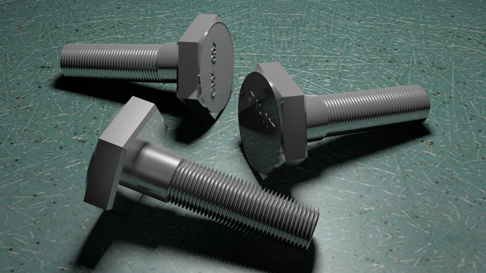

@Kontaktschatten
in der Tat, dass scheint der Grund für das Schweben der Schraube zu sein.
Ich habe mal ein bißchen mit dem AO (Ambiente Occlusion) experimentiert....
Das Schweben der vorderen Schraube ist jedenfalls weg.
Ist das was, oder ist das immer noch "Mist"
im Gewinde sieht es immer noch ein bißchen grissilig aus, nicht wahr....

Hi
Zumindest liegen sie jetzt auf ![]()
und das ist doch kein Mist!
Beim AO scheint mir der Distanzwert (auch unter Gather) zu hoch, die Wirkung ist sehr dezent.
Warum ist die Lampe schwächer und wirft nun einen hatten Schatten?
Ich finde die Boden-Textur noch zu grob.
Dem Gewinde müsstest Du etwas mehr Dicke geben und die Schärfe nehmen.
Wenn das Mesh jedoch so ist, dass Du die Schrauben nicht mehr beveln kannst, wirst Du damit Schwierigkeiten haben.
Es stellt sich die Frage, ob Du noch viel daran herum schrauben willst oder lieber etwas neues Modellierst?
Ich würde auch sagen, dass es jetzt finalen Charakter hat. Alles in Allem sieht es jetzt doch sehr realitätsnah aus! ![]()
(Es gibt übrigens auch sehr grossfaseriges Fiberglas, z.B. bei Bauplatten). ![]()

@AO Distanzwert
der Wert stand beim rendern auf 10.000
Ich werde noch mal damit rumexperimentieren
@harte Schatten
Ich habe beim dem Spotlight, welches die Schatten wirft auf Buffer Shadow umstellt. Das rendert zwar schneller, aber der RayTrace Schatten gefällt mir eigentich auch besser.
ich werde mich jetzt erst mal grundsätzlich mit dem Thema Beleuchtung (Licht und Schatten) beschäftigen.
