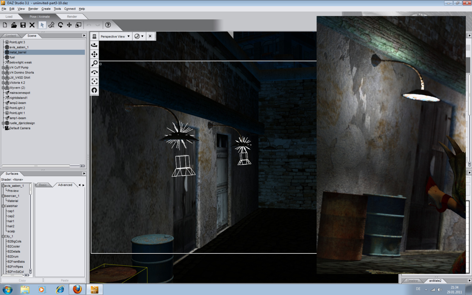

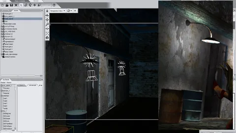

  • Einen "schmutzigen" Trick für einen ähnlichen Effekt habe ich bei meinem letzten "Machwerk" angewendet: Ein Spotlight nach unten, und ein Pointlight als "Glühbirne", um die Lampen zum Leuchten zu bringen.
    Im Bild links der Screenshot von DAZ-Studio und rechts dann ein Auschnitt aus dem gerenderten Endergebnis. Das gesamte Bild ist bei Deviantart unter "Gore & Vore" zu finden, allerdings ist es Mature-Content (der Titel ist Programm :mua ), deswegen muss man bei DA angeneldet sein, um es zu sehen.
    Aber ich gleube, der "harmlose" Auschnitt zeigt auch schon, wie der Trick bei mir funktionierte.
