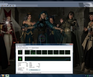

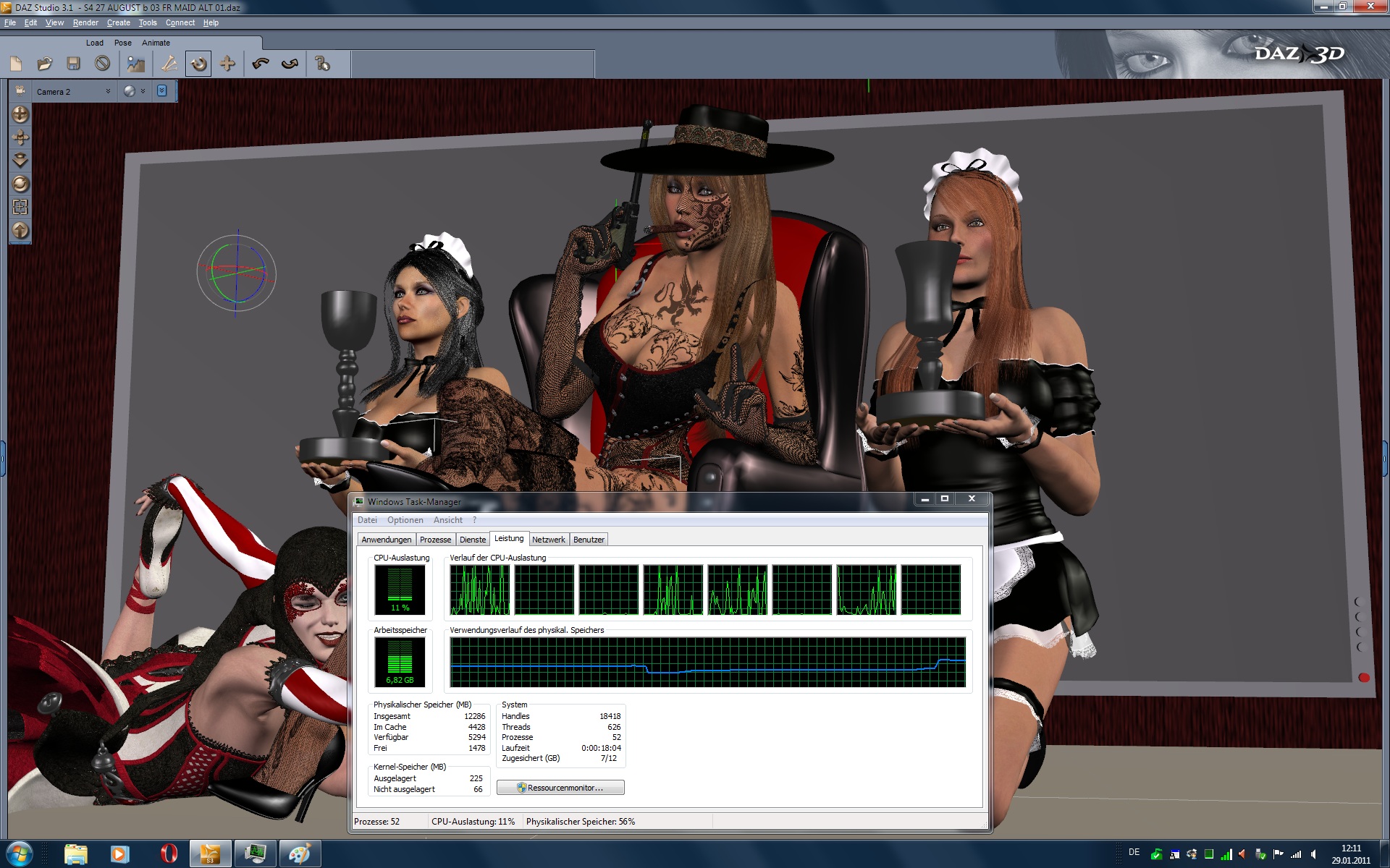

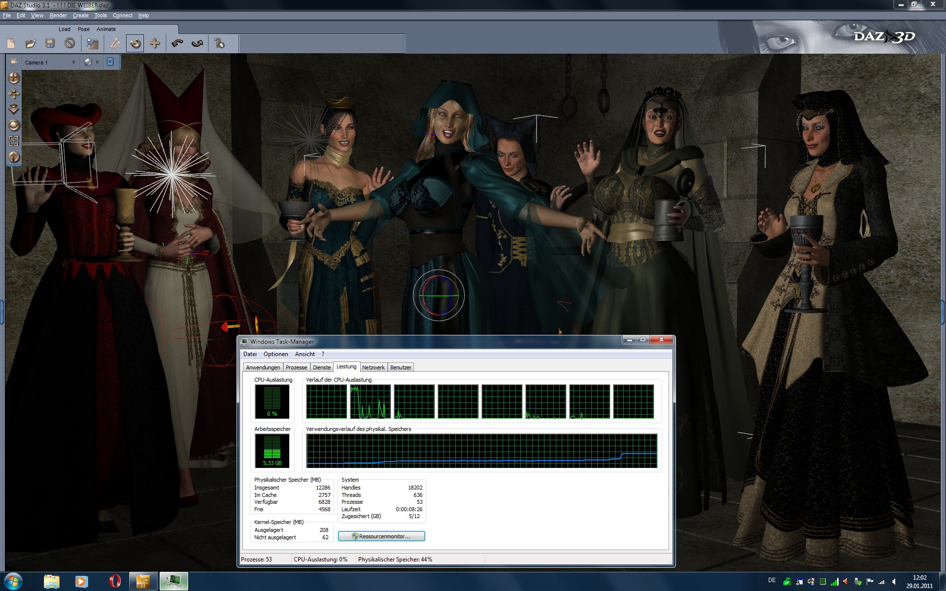

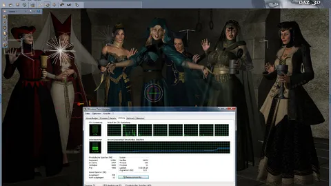

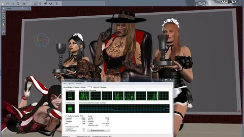

    zum Thema RAM vllt. noch ein kleiner Nachtrag mit ein paar Zahlenschiebereien aus dem Taskmanager:
    > PC hochgefahren ( über SSD, gefühlt, ein paar Sekunden ), im Leerlauf Anzeige von 1,39 Gb
    > D|S 3.1.xx Adv 64bit aufgerufen und eine Szene geladen ( 5 V4, 2 V3 und jede Menge KrimsKrams )
    > man sieht, schon deutlich mehr, als 4 Gb
    > anders entschieden, will anderes Bild weiterbearbeiten, bisheriges Bild schließen, Wert reduziert sich auf 3,29 Gb ( D|S und Poser sind notorische Datensammler und " geben Speicher nur ungern wieder frei " :D)
    > neue Szene laden
    > obwohl die Szene etwas schlanker erscheint, summieren sich die Daten
    > dann möchtest Du noch ein paar Texturen austauschen/ausprobieren, es wird weiter lustig draufgekleistert, statt nicht mehr benötigte Daten zu entspeichern
    > das läßt sich noch ein wenig so fortsetzen und plötzlich hat man wieder ganz, ganz viel Speicherplatz.....weil die beiden verf :mua ckten ( sorry! :engel2 ) Programme auf Grund oben beschriebener Umstände total gecrashed sind.
    Glücklich, wer vorher noch speichern konnte.....
    mein persönliches Fazit: mit 8 Gb RAM bist Du vorerst mal auf der sicheren Seite und kannst der Kreativität freien Lauf lassen!!

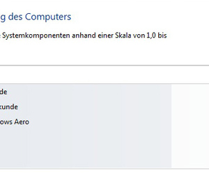

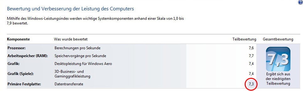

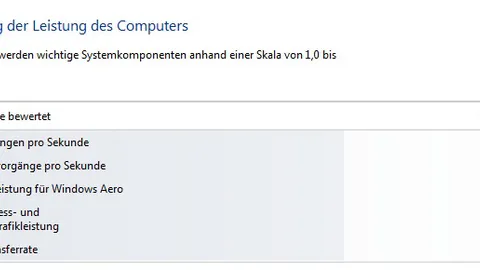

    Edit: der Leistungsindex meiner Mühle , will heißen, die SSD hat eh schon den " schlechtesten " Wert aller relevanten Komponenten, herkömmlich verbaute HDD´s dürften ganze zwei Leistungspunkte darunter liegen. ;)
