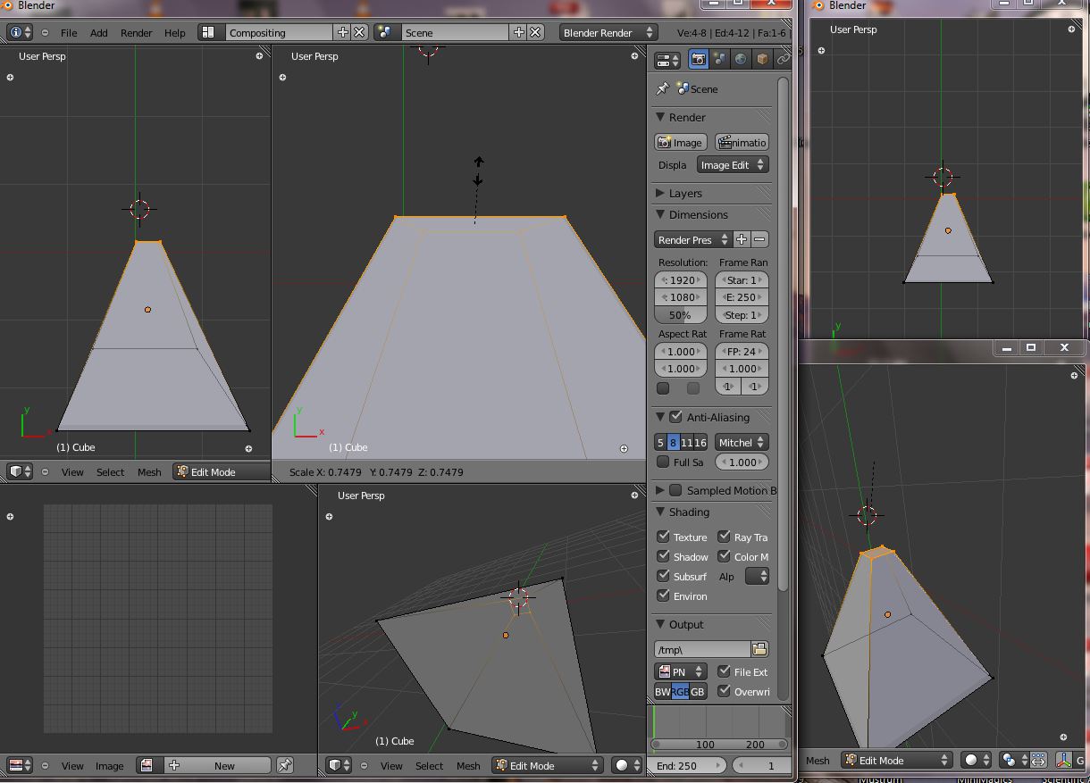

  • 2. Frage. Wenn ich in der Perspektive arbeite brauche ich 3 Fenster. Vorne, rechts und im 3D View. Wie kann ich die ersten 2 Fenster vor verdrehen schützen so das ich nicht mehr navigieren kann? Mein Problem ist das es öfter vorkommt und ich diese immer von Hand neu einstellen muss da 1 und 3 nicht immer die selbe Ansicht bringen.
  • meines wissens geht das leider nicht
    ab v2.5x kann man mit [Strg+Alt+q] in eine 4-geteilte ansicht wechseln
    dort sind dann die anichten von oben, vorn und rechts geschützt
  • Die sind dann wieder in orto und das kann ich nicht gebrauchen. Es würde mir reichen wenn ich 2 Kameras auf eine Position per Keyframe festsetze und zwischen diesen beiden Kameras wechseln könnte. Eine Möglichkeit ist da eine Kamera und 2 Keyframes auf unterschiedlichen Positionen. Finde ich aber nervige, schöner wäre es eine Kamera pro Fenster einstellbar.
