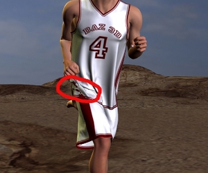

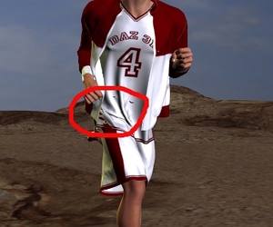

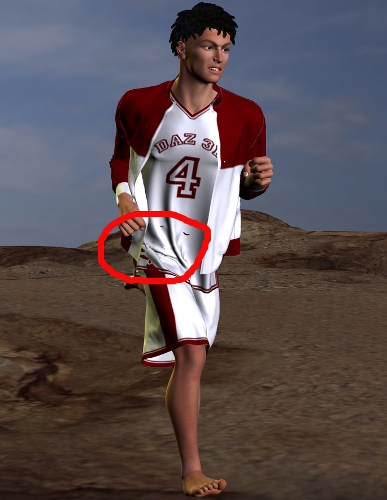

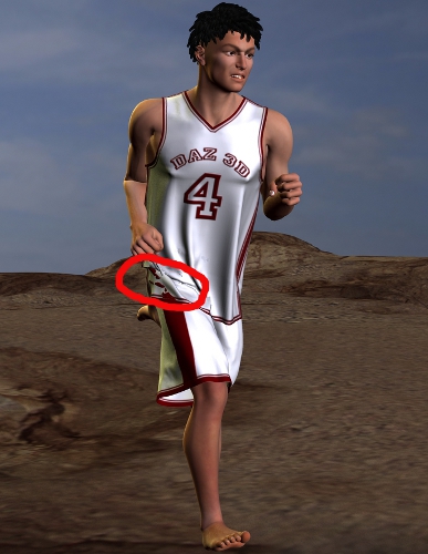

    4. Es ist sinnvoll Kleidung bei Morphs (ich verwende hier "Bodybuilder") evtl. zu vergrößern. V.a. Z-Achse. Nur damit gelang es mir das T-Shirt auch über die Brust und die Schulter zu rendern (Bild 3b und 4b)

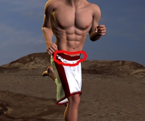

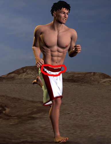

    5. Ich habe unten 4 Dateien angehängt. Der Runner auf bild 5b trägt nur eine Hose. Aber selbst die ist am Bauch etwas "ungerade".

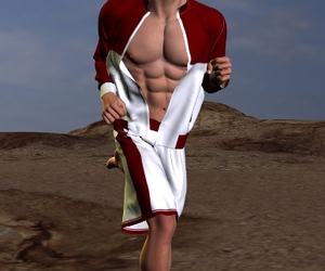

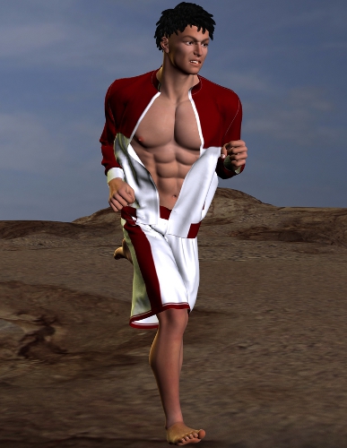

    6. Bei Bild 2b habe ich nur die offene Jacke genommen und einen Wind hinzu gefügt (Physics - add wind direction). Die Richtung in die der Wind weht ist experimentell zu ergründen. Es funktinoiert nicht unbedingt erwartungsgemäß.
    7. Die offene Jacke alleine hat noch einigermaßen gut funktioniert (Bild 2b). Sobald ich aber mit dem T-Shirt angefangen habe fingen auch die Probleme an. Es ließ sich einfach nicht korrekt mit der Hose arrangieren bzw. die Hose mochte das T-Shirt nicht. Bilder 3b und 4b - die rote Markierung.
    8. Wegretuschieren der Fehler mit Gimp war mir nicht möglich weil die Schatten zu sehr in diesem Bereich ausfallen. Einzig auf Bild 2b ließen sich ein paar rote oder weiße oder graue Flecken entfernen die beim DC übrig geblieben sind. Wahrscheinlich muss ich noch die Hose in X und Z vergrößern, hat aber bei den ersten Tests auch nix genutzt.
