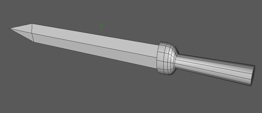

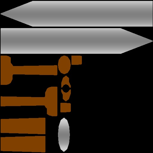

  • das Schwert dass ich texturieren will, ist nur ein Objekt, dass heißt dass ich es im normalen material Editor nur "Ganzflächig texturieren kann"
    Nein, so ist das nicht!
    Also:

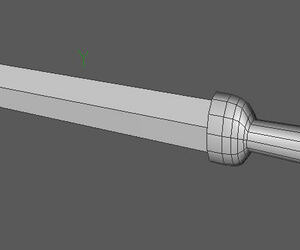

    1. Guck Schwert in Bild 1

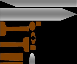

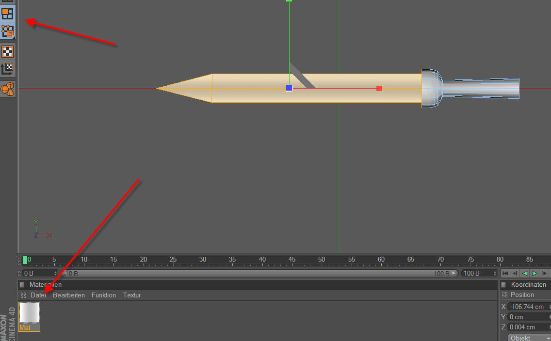

    2. im Polygonmodus (Pfeil) wähle Polygone Klinge und weise Material per drag & drop zu. (Bild 2)
    3. Analog den Griff

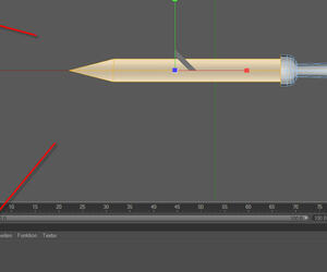

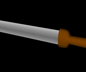

    4. Objekt backen
    5. fertig, Ergebnis Bild 3 und 4.
    Das geht natürlich schöner, ich wollte nur das Prinzip quick & dirty zeigen.
