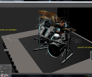

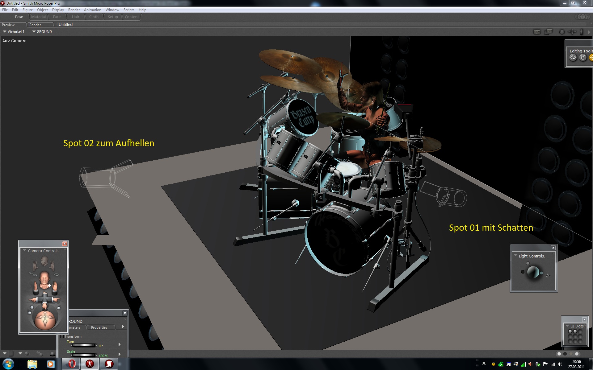

    Aber nun zum Volumenlicht: ich denke mal Deine Lichtanordnung dürfte dem Bsp. hier entsprechen wobei mein Spot 02 bei Dir n Point ist, ist aber vollkommen wurscht,

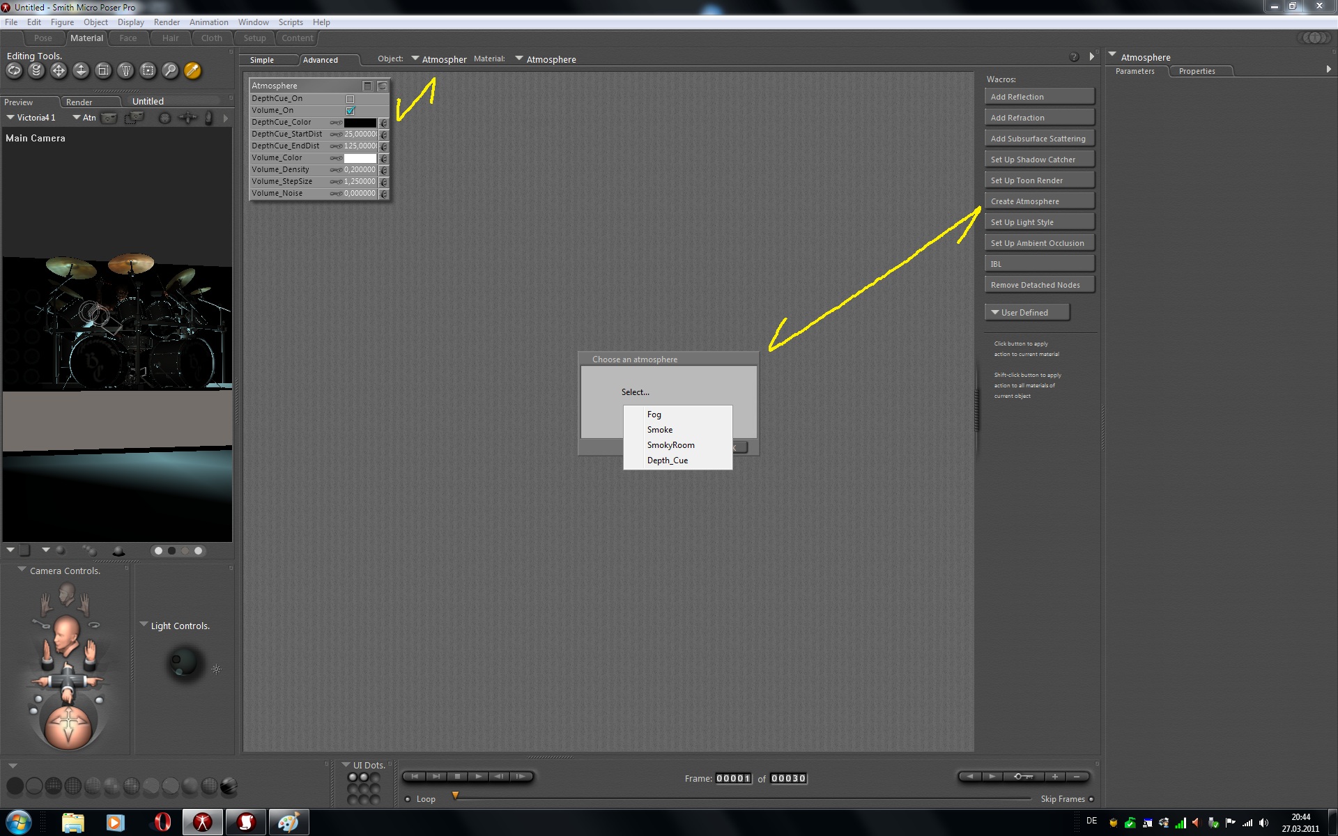

    dann gehe mal in den Materialroom und suche Dir in der obersten Leiste unter Object Atmosphere raus oder gehe rechts rüber zu den Wacros und dort auf Create Atmosphere bei ersterem könntest Du die Einstellungen mal so übernehemen, bei den Wacros öffnen sich z.T. viel mehr Nodes, d.h. auch viel mehr Einstellmöglichkeiten inkl. Verwirrung,

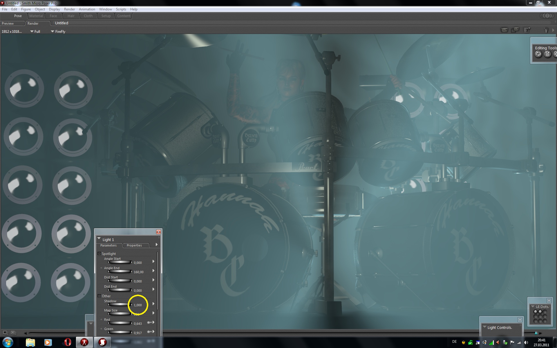

    dann wieder zurück in den Poseroom und Rendern, dann sollte so etwas ´bei rumkommen wobei der Shadow - Wert 1,0 betragen sollte, die Schatten werden zwar mit höheren Werten intensiver, es schleichen sich aber dabei auch zusehends unschöne Artefakte mit ein, noch weiß ich selber nicht genau, ob diese durch spezielle Einstellungen zu vermindern oder gar zu beseitigen sind. Die Plane im Hintergrund ist bei Dir ja eh schon vorhanden.

    Ich habe das mal Probiert und die Atmosphäre mit folgenden werten benutzt.
    Volumen Dichte (Volume Density) 0,025
    Volumen Schrittgröße (Volume Step Size) 0,09
    Menge Rauchen (Noise) 0,5
    Das Ergebnis:
    Ist das so weit ok?
    Sieht zwar nicht so wie bei dir aus, aber immer hin besser als vorher :D

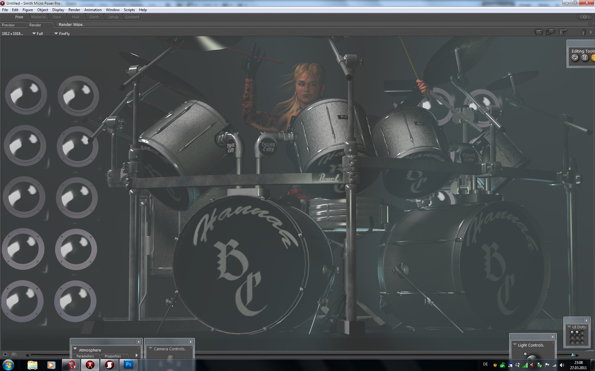

    .....sieht gut aus diese Variante, vor allem wegen der scharfen Strahlen ( selbst wenn man jetzt wieder sagen könnte, das Licht " klebt " nicht an der Person ),
    ich frage mich gerade wie Du das gemacht hast, selbige Einstellungen bei mir, auch mit Spot im Hintergrund ergeben das
