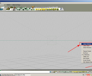

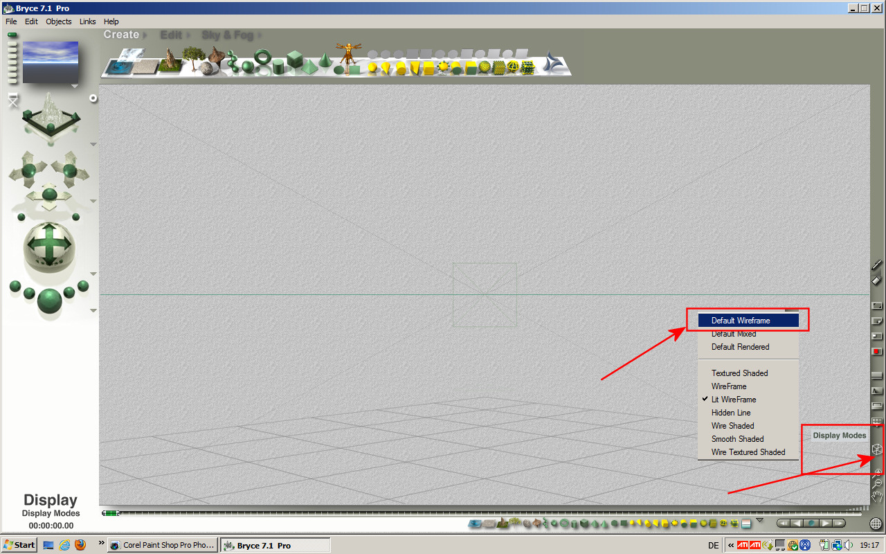

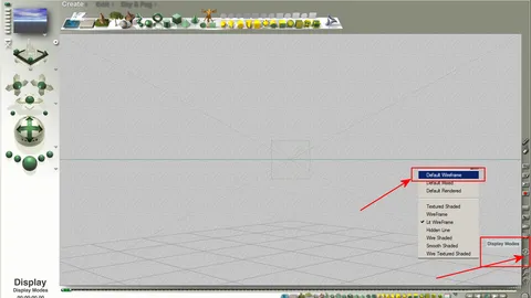

grüsse....dobermannja, es stimmt, du hast den Display modes verstellt. Geh einfach wieder auf das Kästchen für Display modes. Klicke länger drauf, bis sich die Liste mit den Optionen öffnet und klicke auf das oberste " Default Wireframe ", dann sollte es wieder klappen.
VG Maxime
PS: hänge dann noch einen Sreen dran
Guten Morgen Maxime
Jippi, du hast meinen Tag und das weiterarbeiten gerettet. Es hat geklappt, freu
Hab vielen Dank für deine Hilfe.
lg.....dobermann
