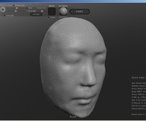

  • Letztes Jahr habe ich mir den David 3D Laserscanner gekauft um ein 3D Modell einer Person zu erstellen. Das ist mir auch bis zur OBJ Datei geglückt, die ich dann damals nach Sketchup konvertiert und dort weiterverarbeitet habe.
    Jetzt stellt sich mir die Frage ob ich diese Daten auch nach Poser exportieren kann.
    Wie ich sehe, kann man ja für Gesichtszüge ein Morphtarget laden. Allerdings weiß ich nicht ob meine OBJ- Datei dafür geeignet ist.
    Falls das Thema interessant ist, kann ich gerne mal den workflow vom Scannen bis zur OBJ- Datei einstellen.
    Wer kann mir helfen, in Bezug auf obj- Face zu Poser Face.
    Ich habe mal ein Bild hochgeladen, wie die Struktur der OBJ Datei aussieht.
  • Hi jo-ke,
    ich bin jetzt zwar nicht der Poser Experte, aber was Du benötigst, ist ein Mesh welches aus sauberen Quads besteht. So wie es im screenshot aussieht, ist es komplett trianguliert. Also müsstest Du es zunächst mit einer "" Funktion a la 3D Coat oder anderen Programmen, die sowas können, in ein Modell umrechnen lassen, welches aus viereckigen Polygonen besteht. (Sonst müsstest Du das von Hand machen, aber dann könntest Du es ja genau so gut von Anfang an gleich modellieren, statt den 3D Scanner zum Einsatz zu bringen. Ich weiss jetzt nicht, ob eine Freeware, wie z.B. Blender, auch über Retopo verfügt...
    Um fernerhin ein Morphziel des retopologisierten Kopfes anzufertigen, muss darauf geachtet werden, dass selbiges exakt die gleiche Anzahl an Vertices / Knotenpunkten hat wie das Ausgangsmesh, sonst funzt es wohl nicht bzw. treten Probleme auf.

    Du kannst für eine existierende Figur nur Morphs erstellen, indem du die Originalgeometrie verformst. Es muss nämlich nicht nur die gleiche Anzahl an Vertices sein, sie müssen auch dieselbe Nummerierung haben.
    Wenn du von Null weg ein eigenes Objekt modelliert hast, kannst du es nicht als Morphziel für z.B. eine DAZ-Figur nehmen.

    Also, so wie ich das verstanden habe, benötige ich ein Tool, was meine erstellte Form in ein vorgegebenes Raster überträgt, damit ich es nach Poser exportieren kann. Da hoffe ich auf Vorschläge, denn davon habe ich keine Ahnung.

  • Wenn dein Mesh bereits die richtigen formen hat, kannst du ein Retopo auf das Mesh setzen oder deine Form als Abdruck für eine Poser Figur benutzen. Ist genauso wie beim gießen von Figuren mit Gips oder Stahl. Das Ändern des Mesh bedeutet aber auch das Morths und Skins nicht mehr passen und hier viel Arbeit drin steckt um das alles zu beheben.
    Fazit: Scanner sind gut um eine Grundform zu bekommen aber nie wirklich zu gebrauchen wenn es um Modelle geht die beweglich sind. Starre Objekte wie Bauteile oder Pflanzen usw. können damit jedoch gut und schnell erzeugt werden.

    Du könntest die Basisfigur (V4, M4, was auch immer) in ein Modellingprogramm laden, und dein gescanntes Gesicht dazu. Skaliere und positioniere das Gesicht so, dass es an der richtigen Stelle sitzt. Jetzt kannst du den M4/V4-Kopf in Handarbeit entsprechend verformen, dass er die neuen Formen annimmt. Sozusagen abpausen in 3D ;)

    Das Base-Mesh der Originalfigur zu verwenden ist für Morphs nun mal zwingend, und da wird sich die Form wohl nur händisch anpassen lassen.
    Egal, welches Programm du letztendlich verwendest, mach lieber vorher einen kleinen Test, ob es nicht beim Export die Vertexnummern ändert. Sonst ist nämlich die ganze Arbeit fürn Hugo...
