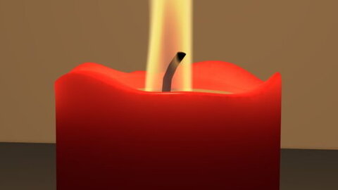

  • Also meine Kerze sieht so aus, ist aber schon ne ganze Weile her, daß ich die gebastelt hab, und ich hab's auch noch nie mit Animation probiert. Fall sie dir gefällt, kann ich sie dir ja mal zukommen lassen.

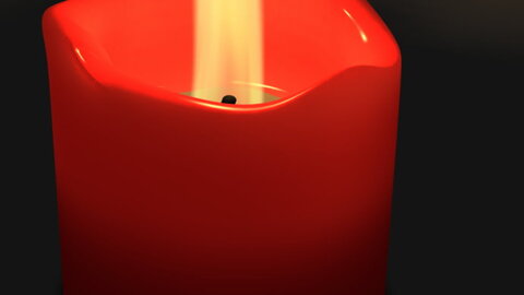

    mit dem "Fire" in Carrara hab ich es nicht geschafft, aber ich hab für eine Animation die Flamme der Kerze aus dem Scenes Content (unter "Scenes" und dann "Special Effects" zu finden) genommen und das funktioniert gut.
    Diese Flamme ist eine Textur mit einem Bulb Light. Zum animieren hab ich dafür gesorgt, dass sich die Textur immer zur Camera drehte und dann mit Oscillationstweenern die Flamme bewegt und in der Größe verändert.
    Sieht ziemlich gut aus, jedenfalls viel besser, als alles was ich mit Simulatoren versucht hatte.
