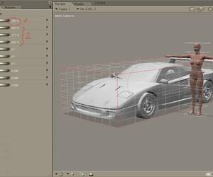

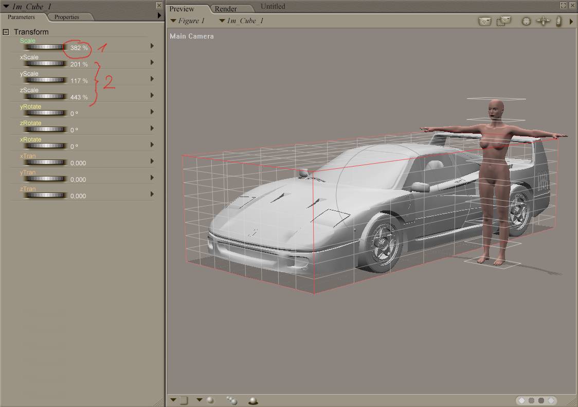

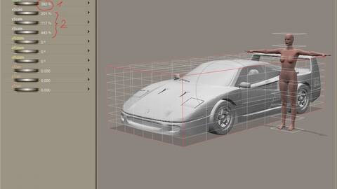

  • Nimm den Poser-Würfel und skaliere in auf 381,600 %, dann hast du einen 1m Würfel.
    Zum Messen oder Überprüfen kannst du dann die X, Y und/oder Z Achse in cm skalieren.
    (sh. Anhang: der Ferrari ist 2,01m breit, 4,43m lang und 1,17m hoch)
    Und ja, die Vickies und Mikes sind Riesen und müssen drastisch herunterskaliert werden, wenn man maßstabgerecht arbeiten will :rolleyes:
    Wenn du Objekte in Poser importierst, nimm im Import-Dialog alle Häkchen weg. Dann kommen die Objekte in Originalgröße an.
    Die Maßeinheiten für Poser lassen sich übrigens in Edit - General Preferences einstellen.
