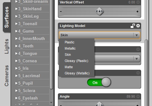

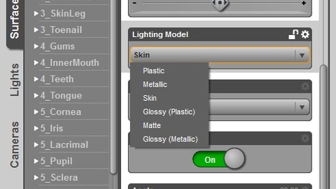

Wichtig ist auch den Eintrag "Lighting Model" sehr weit unten zu verstellen. Oft steht der auf "Matte" und dann bringt die Veränderung von Specular ... fast nichts. Mit "Skin" z.B. geht es besser.
