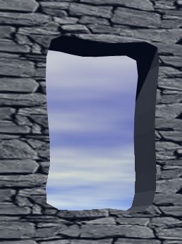

    ich habe mal wieder eine Frage. Ich habe eine einfache Mauer mit einer Textur, soll eine Ruine sein. Dann habe ich mir in Blender einen Fensterausschnitt gebastelt, den als Objekt in Bryce importiert und das Fenster geboolt. Das klappt auch. Aber die ausgestanzten Kanten haben nun keine Textur, obwohl der Fensterausschnitt die gleiche Textur hat wie die Mauer und unter A das Häkchen gesetzt ist bei Transfer....
    Wenn das Häkchen weggenommen wird, gibt es keinen Unterschied - der Ausschnitt bleibt an der Schnittkante nur grau.

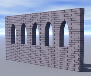

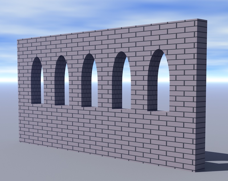

  • Eigentlich geht das ganz wunderbar. Die Mauer wird standardmäßig als Würfel gemappt - Meine importierten Durchbrüche auch. Einzig die verschiedenen Material-Skalierungen sind etwas mühsam anzupassen. Vielleicht kann man ja auch das Boole-Ergebnis erst Texturieren. Habe ich jetzt nicht versucht.
    Du kannst doch aber auch in Blender sowas Boolen, wieso also erst in Bryce?
    Habe mal was angehängt - vielleicht kannst Du es mal auseinander nehmen.
    Dargain
    PS. Weißt Du was? Boole es in Blender - exportiere es als Ganzes und mappe es nach "World Cubic" in Bryce und gut ist. Wir wissen ja, dass kein Mauerdurchbruch in Wirklichkeit so aussieht - oder? :D

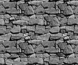

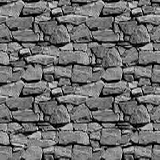

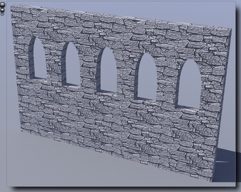

    jetzt merke ich, dass ich kein Profi bin. Macht nix. Also: Ich habe das Wandteil und das Teil zum Ausstanzen mit einer Bildtextur versehen, du hast mit Bryce-eigenem Material gearbeitet. Dann klappt es bei mir auch. Jetzt muss ich nur noch sehen, ob ich in etwa solche Steine finden, wie sie mir als Ruinensteine vorschweben.
    Hallo space,

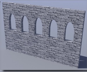

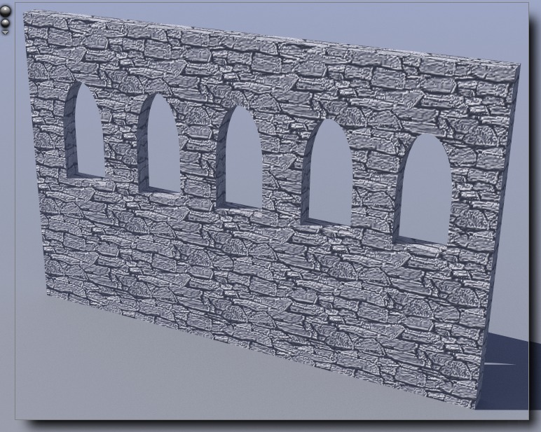

    ich habe mal einen screenshot und die Textur angehängt.
    Vielen Dank für eure Mühe,
    Georg
  • Eigentlich ist das auch kein Problem - nur Deine Graustufen-Textur interpretiert Bryce hier als eine Art Normal-Map (blau-violett) Ich habe sie also erstmal in den RGB-Farbraum verschoben und neu gesichert und per Cubic-Mapping die Mauer damit tapeziert. Du musst jetzt allerdings darauf achten dass Bryce unter Cubic einen Würfel mit der Kantenlänge von 1:1:1 versteht - was hier ja nicht der Fall ist. Also muss die Textur für die Tiefe anders skaliert werden als für die anderen Ausdehnungen. Ansonsten würde ich nochmals darauf hinweisen einfach in Blender zu boolen und das Ergebnis in Bryce in einem Stück zu texturieren.
    Dargain
  • Danke, das funktioniert. Mit den Werten muss ich noch etwas herumspielen.
