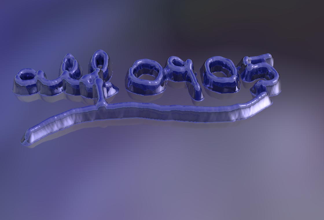

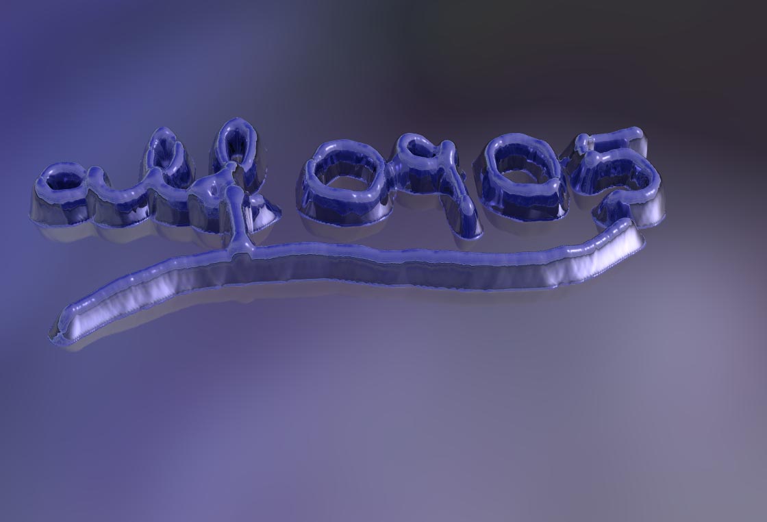

je nachdem wie man es sieht kann man auch in Bryce Text schreiben
Es kommt halt auf die Ansprüche an
