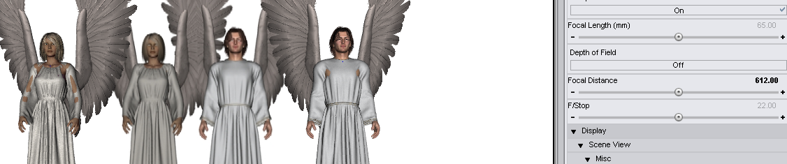

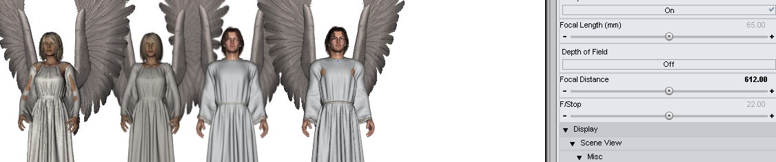

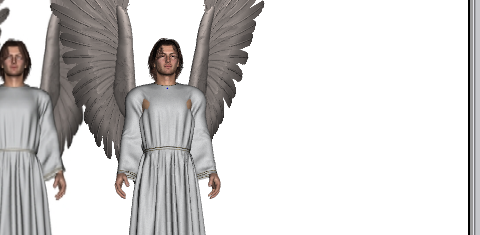

    Allerdings stelle ich schon nach dem ersten Bild fest, dass M4 + V4 unscharf werden.
    Ich hab nix verstellt bei Kamera. Ehrlich ;)
    Ich hab jetzt mal mit unterschiedlichen Bildmaßen probiert weil ich dachte dass DAZ hier den Hintergrund staucht, aber das macht keinen Unterschied.
    Woran liegts?
    Auf dem Bild sieht man dass die beiden Figuren in der Mitte unscharf sind. Egal ob TIFF oder JPG (100%)

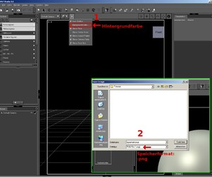

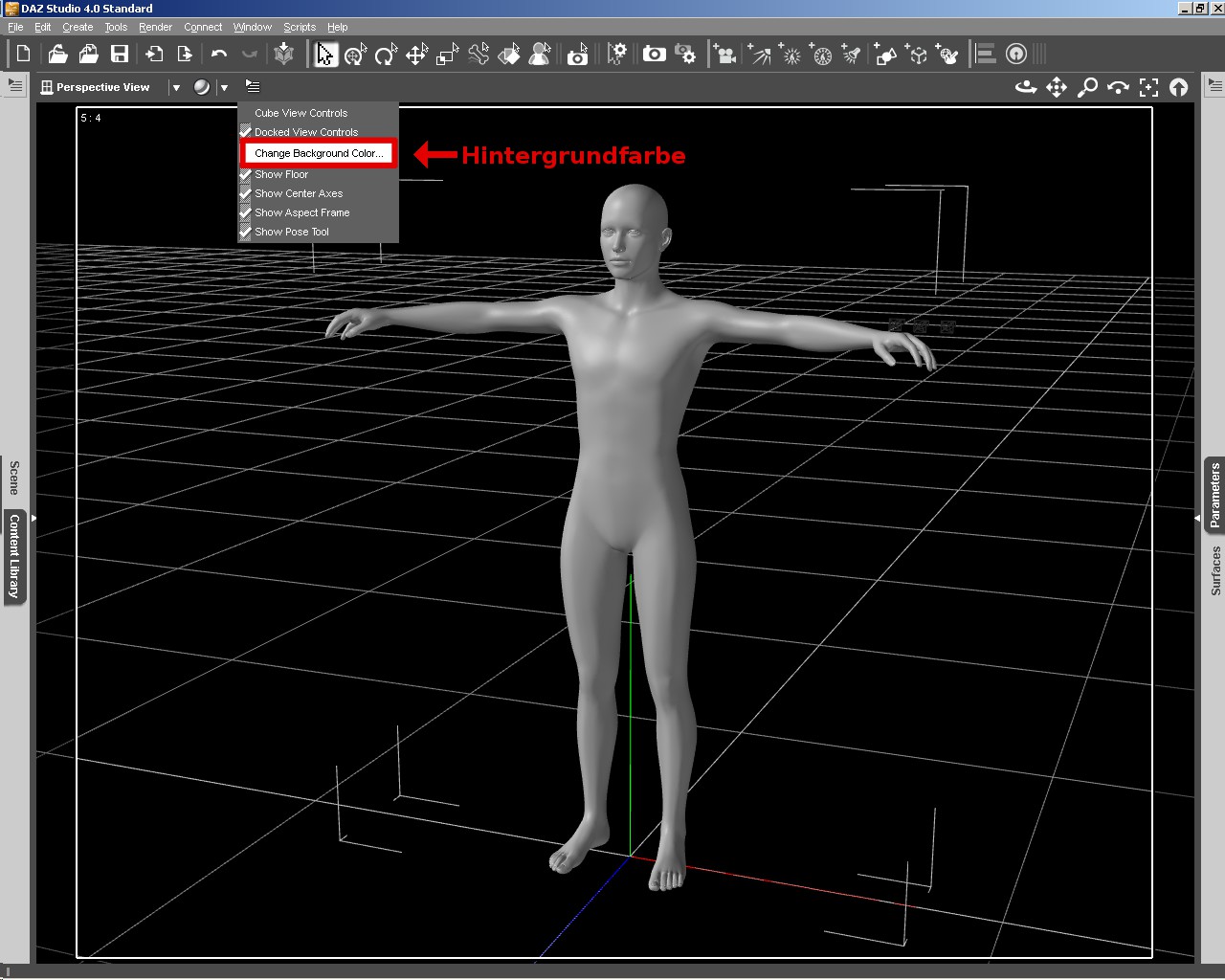

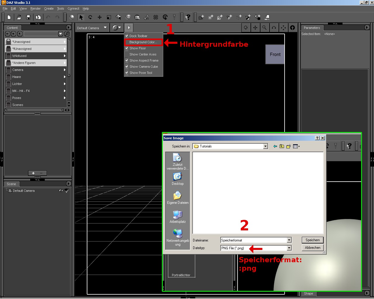

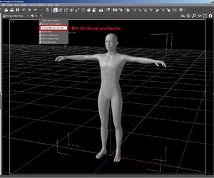

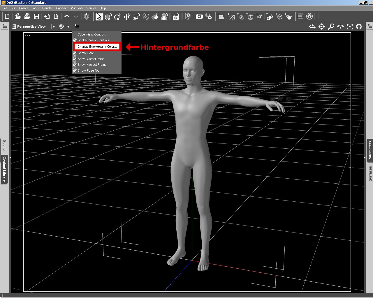

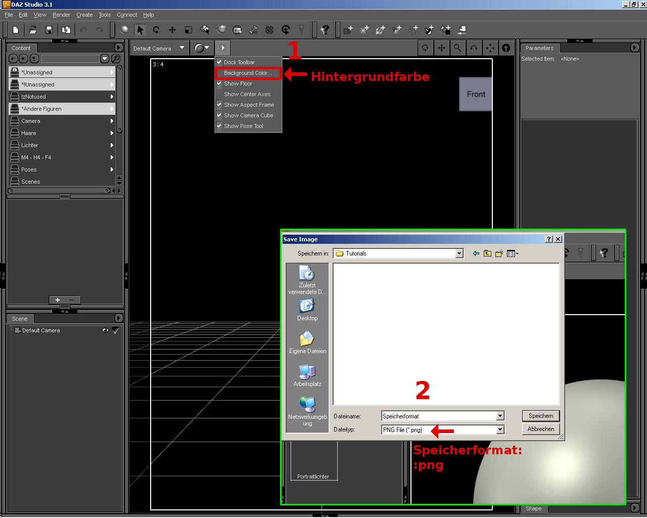

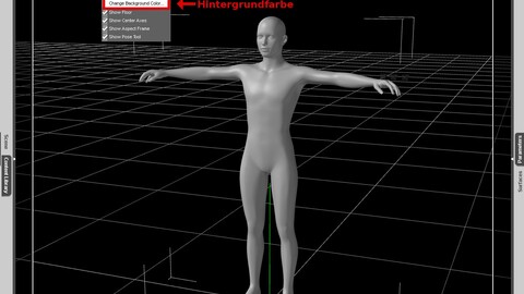

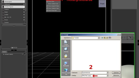

    Nein, nicht im Surface Tab, sondern einfach das Bildformat. Das Bildformat PNG kann mit Transparenz umgehen. Wenn du einfach einen nicht ausgestalteten Hintergund nimmst (also einfach den normalen leeren DS-Raum), die Figur reinlädst und dann als PNG renderst, bleibt der Hintergrund transparent.
    Ich lege dir allerdings nahe, dafür den Hintergrund farblich schwarz zu machen. Ein klitzekleiner Rand bleibt nämlich immer, und schwarze Ränder scheint das menschliche Auge zu erwarten - sie werden nicht wahrgenommen. Wenn aber auf einmal in einer dunklen Szene ein weißer Rand um die Figur ist, sieht man das.
    Kleinen Moment, ich poste gleich mal ein paar Screenshots von meinen Einstellungen. Wird also gleich Tante Edit vorbei kommen ;)
    Edit: so, da sind die Bildrs.
