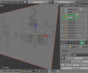

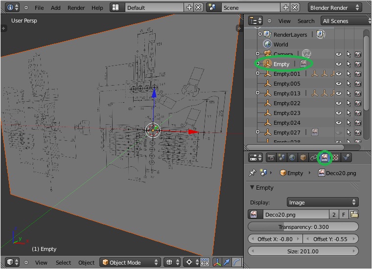

  • es gibt auch die möglichkeit "Empties" als "Image" anzeigen zu lassen
    Vorteil:
    - bilder haben das richtige seitenverhältnis
    - transparenz leicht einstellbar
    - frei im raum positionierbar
    Nachteil:
    - bei "Transparency = 1" werden bei mehreren empties, je nach selektion, die anderen empties weg-geclippt

  • danke ich hab die erste der beiden möglichkeiten genommen und es hat funktioniert
    (das mit den empties)

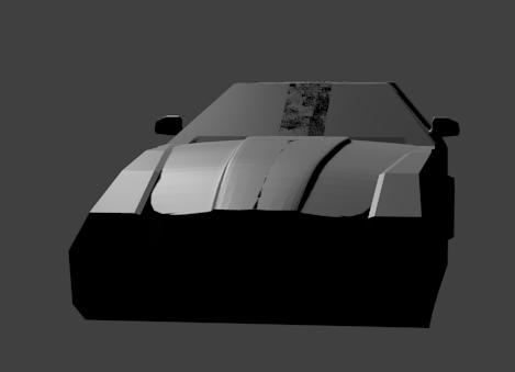

    aber ich hätte noch ne frage und zwar, ich hab mit der hilfe dieser empties angefangen zu bauen
    ein auto
    wenn ich es rendern will,
    kommt da so ein komischer streifen in der mitte
    ich hatte das schon mehrere male
    und hab jetzt mal einen screenshot davon angehängt
    es ist der komische streifen auf der scheibe des wagens
    weitere informationen:
    ich habs gespiegelt
    subdivision surface ist eingestellt auf 2
    nur falls das hilft
  • :]  :D
    kommt öfter vor ;)
    an der stelle übrerlagen sich die faces von der rechten und linken seite
    wenn du den mirror-modifier verwendest, dann kannst du dort "Clipping" einschalten
    dabei werden die vertices nicht über die spiegelebene hinaus verschoben
