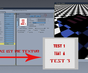

    ich mache mich also an die arbeit weil es genau das ist was ich suche ABER:
    ich kann einstellen und rödeln wie ich will bei mir bleibt entweder das ganze feld schwarz ODER !! wenn die uv map erstellt wird als BOX version dann ist es immer spiegelverkehrt und nimmt die schader farbe an und nicht die original farbe von meiner textur oder ist nur ein dicker balken.
    ich füge mal nen screen mit bei dann ist es einfacher.
    meine frage nun - kann es sein das dieses tut in C8 nicht mehr funzt oder stell ich mich nur zu doof an? :nachdenklich:

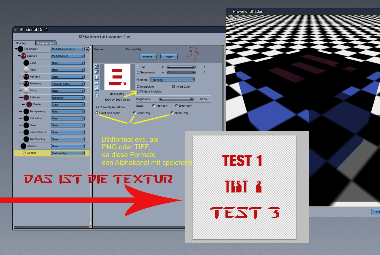

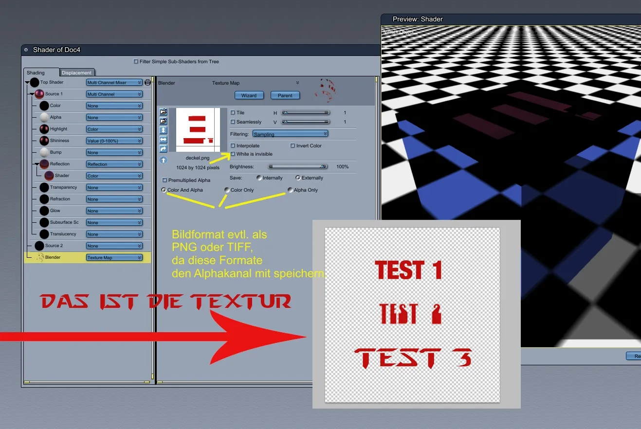

    Hi Bullwaih,
    sollte eigentlich schon noch funktionieren, wobei ich das noch nie so gesehen habe. Arbeite mich selbst gerade in Carrara ein.
    Aber ganz spontan fällt mir jetzt zu Deinem screen ein:
    siehe Dateianhang!
    erstmal das Häkchen bei "white is invisible" setzen und dann testen, oder bei den drei Einstellungen zum Thema Alpha und Color alle Einstellungen ausprobieren und dann vielleicht noch das Grafikformat ändern in PNG oder TIFF.
    Ach ja und spiegeln kann man die Textur mit den zwei Buttons links vom Ladefenster wo je ein Pfeil mit zwei Spitzen drauf ist.

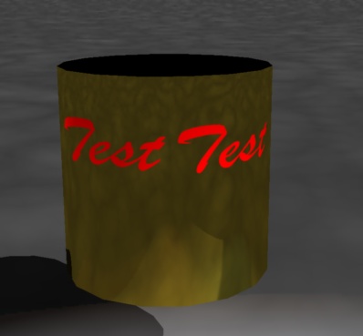

    Es geht schon, ich habe allerdings bei Source 2 eine Farbe (am besten Deine Wunschfarbe) ausgewählt und bei Blender die Schriftgrafik (TIFF) in Schwarz (Hintergrund) und weiß (Schrift) angelegt.
    Das Häkchen "White is invisible" nicht setzen, dann klappt es:
