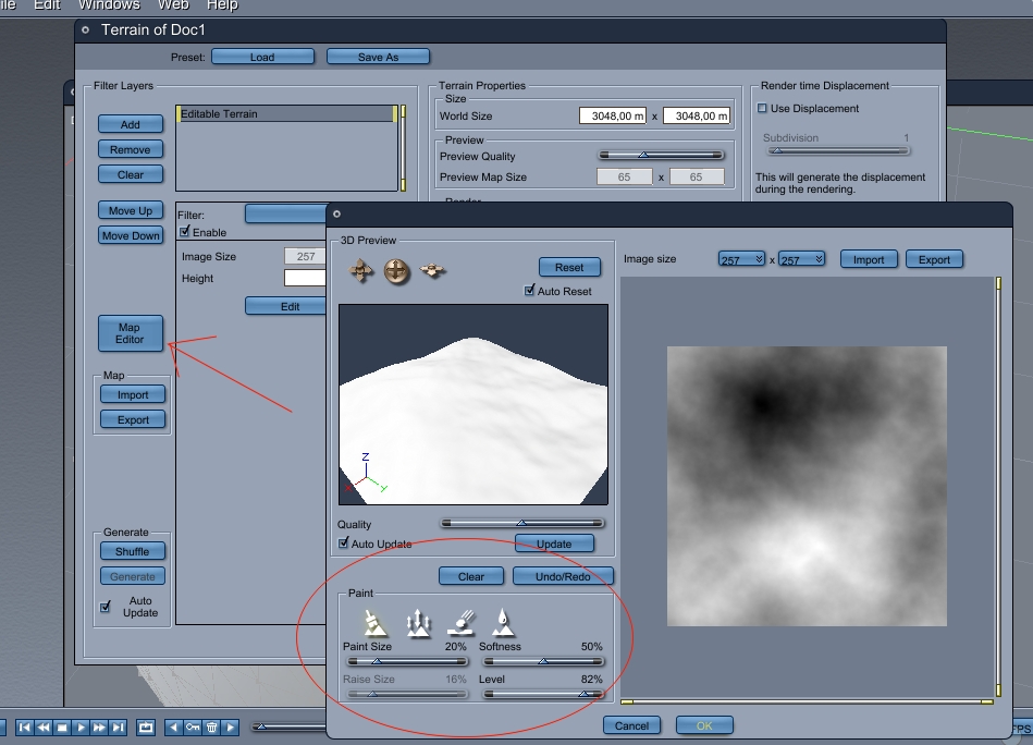

    Hallo 3dgledis,

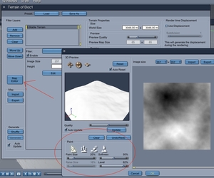

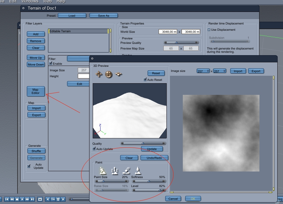

    ich weiß zwar nicht ob das die Lösung Deines Problemes bedeutet, aber man kann im Terrain-Editor (Doppelklick auf das Terrain um dorthin zu kommen) mit dem Map Editor per Pinsel auf dem Terrain malen und dadurch die Form des Terrains beeinflussen. Siehe Dateianhang.
    Aber Achtung, bevor Du darauf malen kannst, wandelt Carrara Dein Terrain in eine GraustufenMap um und Du kannst dann an den benutzten Filtern nichts mehr ändern. Du solltest also mit dem Terrainerstellen fertig sein, bevor Du auf diese Art Veränderungen an dem Terrain vornimmst:
    [attach][attach=33256,'none','2']33256[/attach][/attach]

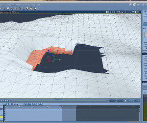

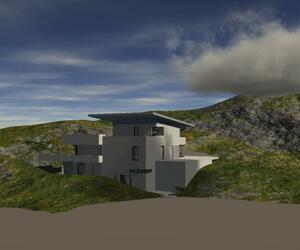

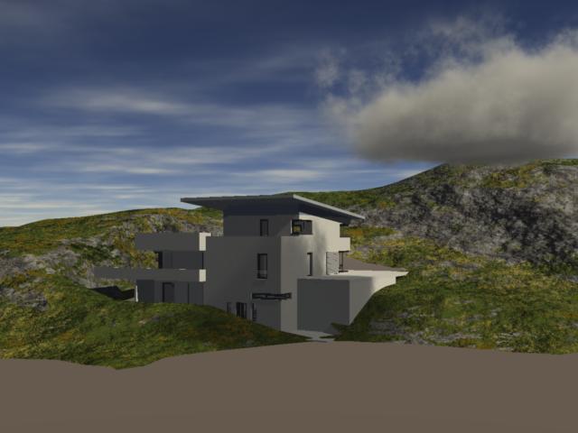

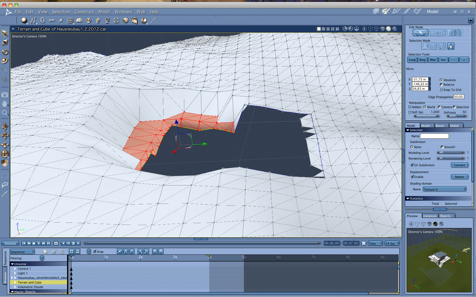

    das mit der Boolean Operation klappt auch. Ich habe das Gelände auch anpassen können. Ich dachte, dass man vielleicht direkt im Gelände-Editor die Hausfläche masstabsgerecht eingeben kann.
    Aber so gehts auch. Anbei auch zwei Bilder des Geländes zur Info.
