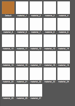

    Ich habe jetzt gerade nochmal kräftig weiterprobiert und bin ein stück weiter:
    Ich konnte die dateien mit bryce laden und habe sie dann als 3ds max exportiert. wenn ich diese in photoshop öffne, habe ich zwar immernoch nur ein material, dass demenstprechend das gesamte objekt "versorgt", dafür ist es nun wenigstens in die verschiedenen "mashes" (heißt doch so, oder?^^) eingeteilt. In der .obj steht übrigens "# Exported from Bryce 5.5" Liegts vllt an der alten version?

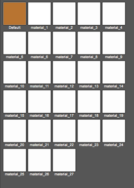

  • Das passt perfekt zu dem hier:
    http://forums.adobe.com/message/3379365
    Da steht dass photoshop alle gleich aussehenden Materialien zu einem zusammenfasst, auch wenn sie ind er mtl anders heißen... quasi alles was gleich ist, egal wie es heißt wird zusammengefasst.
    Und wie soll ich das jetzt ändern?
    isses einfacher manuell im editor n paar zahlen zu ändern damit andere farben rauskommen, oder soll ichs lieber mit nem 3d prog ändern?

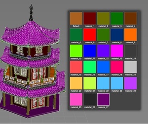

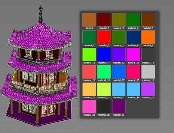

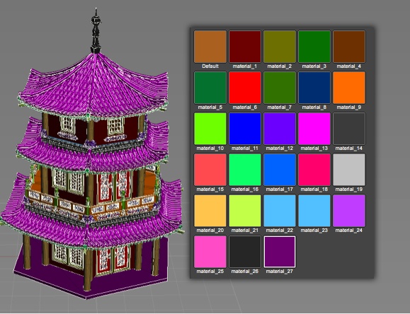

  • Versuchs mal mit dieser mtl Version:
    Das sollte dann etwa so aussehen:
