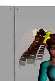

hi,
ich hab das jetzt dank dieser Anleitung schon mal hin gekriegt. Das war vor einem halben Jahr.Jetzt hab ichs wieder gebraucht und genau nach dieser Anleitung gemacht - und geht net. (DAZ3)
Egal welchen Spiegel ich benutze. Was mach ich nur falsch? -

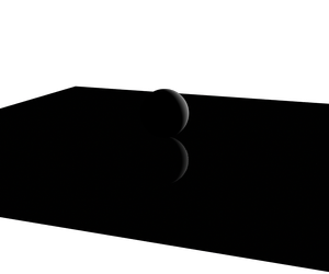

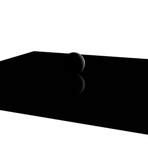

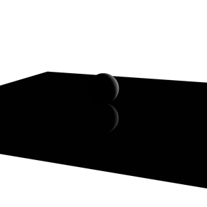

Änder ggf. mal den Kamerawinkel - ich sehe da ein klein wenig Reflektion, vielleicht wird das dann stärker. Ansonsten liegts vielleicht an der Umgebung, dass die zu viel mit reinspiegelt?

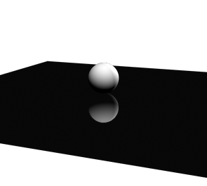

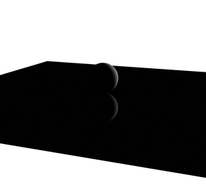

Bzw. wenn du das Licht aus der falschen Richtung eingestellt hast, siehst du auch nur nen feinen Rand. Wenn sich die Dame selbst Schatten hält, sieh man nix mehr im Spiegel

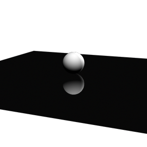

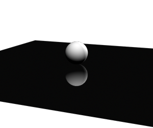

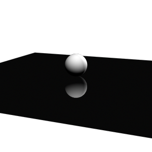

Ich hab mal zwei Bilder angehängt, aus dem gleichen Winkel - einmal mit nem Licht, das nur Schatten fallen lässt, einmal mit einem dazugeschalteten weiteren Licht, dass die Seite der Kugel, die man sieht, mitbeleuchtet.Du bist auch so ne Nachteule, was?
Jap, kann ganz einfach und banal am Licht liegen - ich habe gerade auch an einer Scene mit einem Spiegel gearbeitet.
x testrender gemacht, immer spiegelte sich meine Sam fein dort drin... aus versehen Licht gelöscht, zappzarapp, im Spiegel war mit viel wohlwollen vielleicht noch was zu erkennen - aber eigentlich war er auf einmal nur noch eine plane Fläche...
