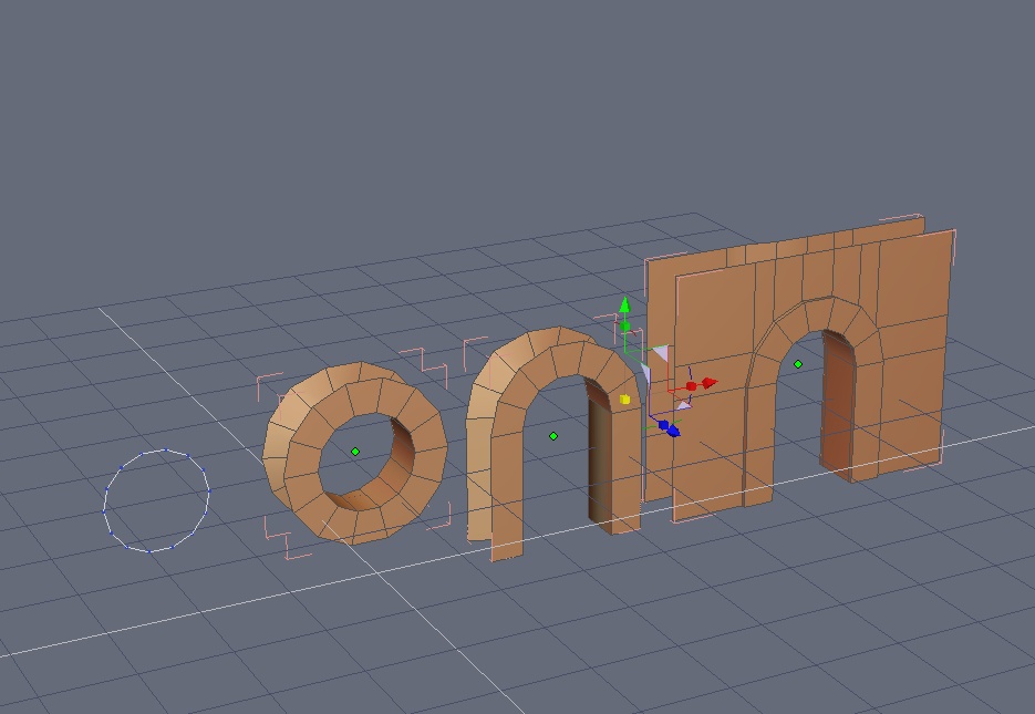

    Ich möchte in der Mauer zu der Burg mit Boolen das Tor rausmachen. Aber irgentwie muß ich was verkehrt machen.
    Wenn ich auf das Werkzeug klicke, kommen irgentwelche Linien und kein Boolsches Werkzeug. Und wenn ich länger klicke, dann wird gelöscht, aber nicht das was ich will.
    Bei Tests ging alles super.
    Gruss
    SooniC
  • Hallo SooniC,
    weiß jetzt nicht genau, was Dir da für Linien angezeigt werden.....aber wenn ich den Klotz, der später die Öffnung darstellen soll, anklicke, anschließend auf das Bool-Werkzeug und dann wiederum die Wand klicke, bekomme ich die perfekte Öffnung.....
    oder nochmal anders gesagt:
    solange Dein Bool-Werkzeug " offen " ist, schau mal rechts oben in das Properties-Tab, da sind unter dem kleinen Cut-Symbol 12(!) kleine Knöppe, probier die mal durch, das sind alles Optionen, was von wem wegschnitten wird oder stehen bleibt, vllt. ist die Operation bei Dir auf das Neunte gesprungen " Surf1 Inter Surf2 ", da bleiben dann wirklich nur noch Linien übrig, in Deinem Fall bräuchtest Du die erste Option " Vol2 Cut By Vol1 ".
    Gruß RR
