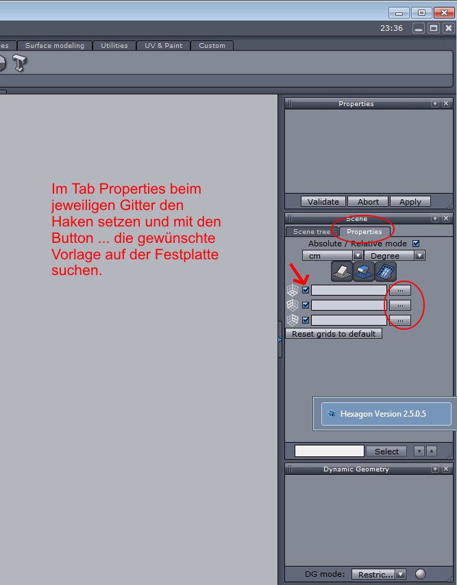

    Angenommen ich habe ein Objekt als Bild das ich gerne in Hexagon nachbauen würde.
    Das Ganze jetzt aus dem Kopf mit Lines nachzuzeichenen ist nicht gerade einfach. Und es geht nicht um 3D Objekte sondern um ein 2D Abbild.
    Gibt es in Hexagon irgendeine Möglichkeit das Bild als "Vorlage" einzufügen um dann die Umrisse nachfahren zu können??
    Zumindest die Gröbsten.
    Wenn da wer nen Tip hätte wär ich tierisch dankbar.
    Eine Möglichkeit ist: siehe Dateianhang

  • Zuerts mal Danke für die beiden Tips.
    Version eins habe ich direkt mal ausprobiert und das funzt ganz gut wenn das Objekt nicht zu komliziert ist.
