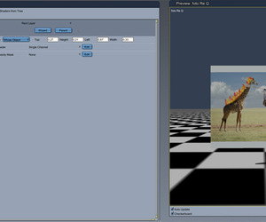

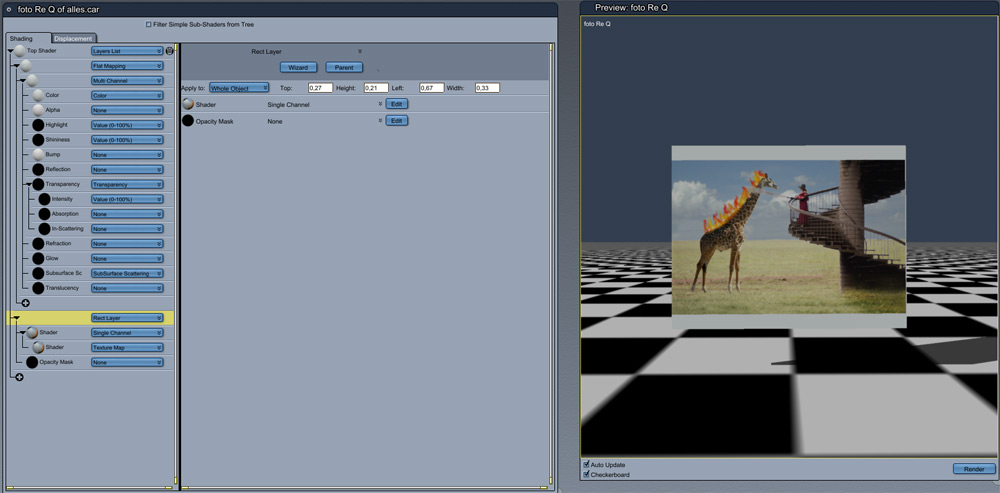

  • In meiner SURREALEN GALERIE will ich die bilder direkt in Carrara als map auf die hintergründe bringen. Gibts da irgendeinen tirck - dass die maps randpassgenau auf´s objekt gebracht werden können? Hab den bildkörper 40x50 cm und die map auch aber irgendwie gehts so nicht und ich muss manuel anpassen. Und die maße? sind auch keine hilfe.

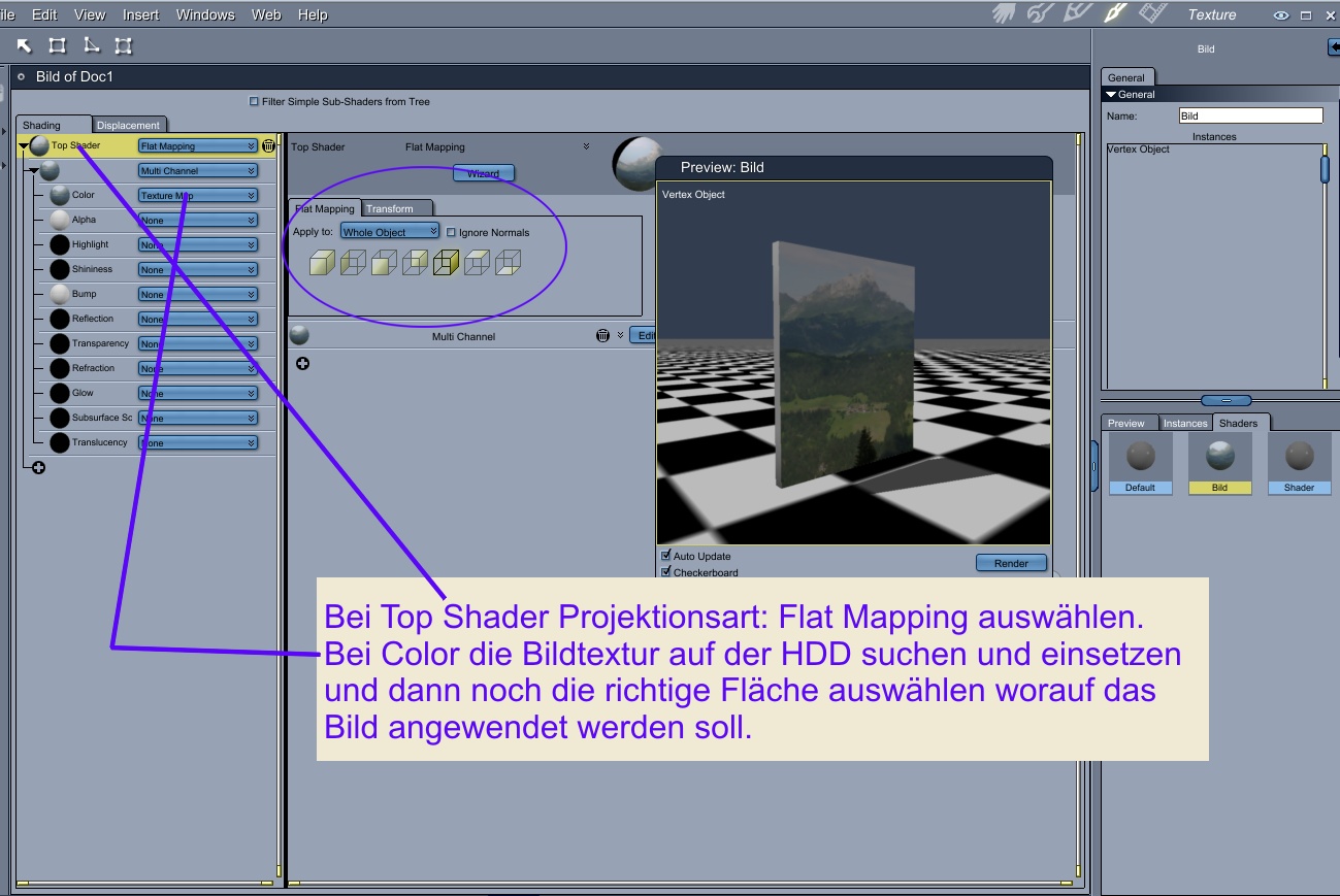

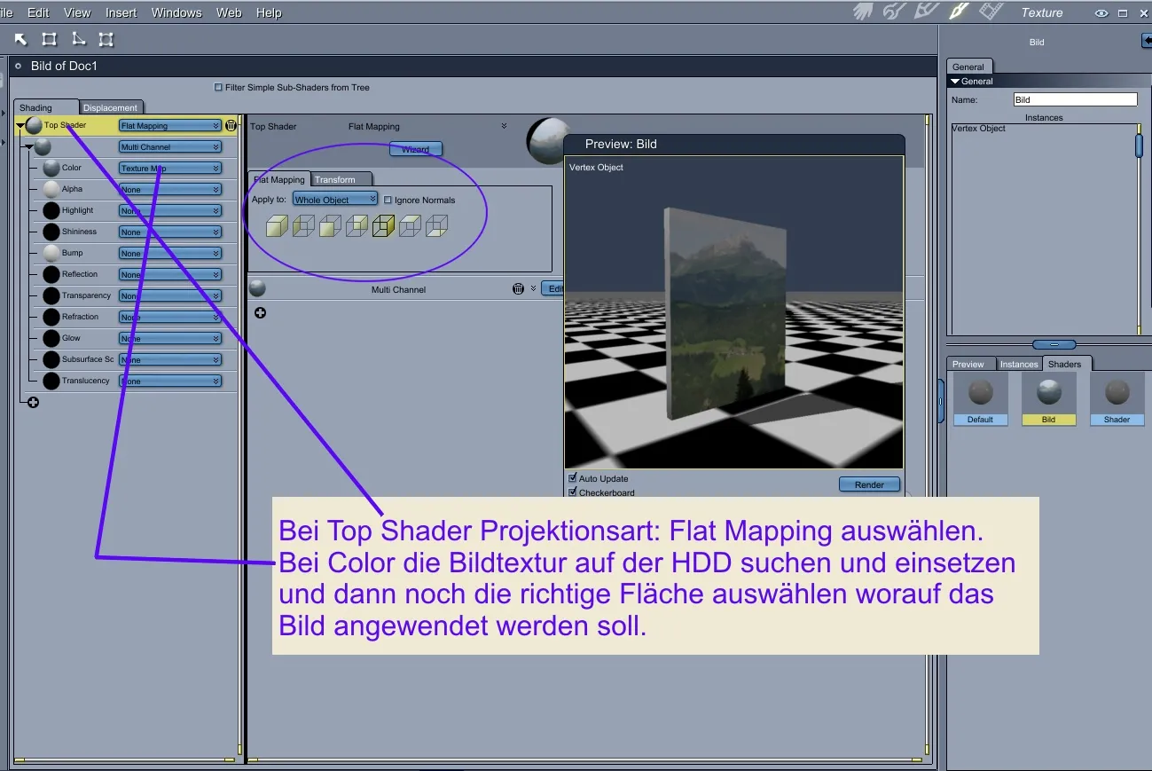

    Ich weiß jetzt natürlich nicht was Du als Hintergrund benutzt. Ich habe mir eine Art Spannrahmenobjekt erstellt. Habe diesem Objekt zwei ShadingDomains zugewiesen. 1. Domain: Bildfläche, 2. Domain Rahmen.
    Einen neuen Shader erstellt (Name z.B. Bild) und diesen im Assemble-Room gleich auf die Domain Bildfläche gezogen. Dann diesen Shader geöffnet (ist ja noch total grau).
    Jetzt siehe Dateianhang.
    Das Spannrahmenobjekt braucht nur die Proportionen des Bildes haben, das Du draufmappen willst. Alles andere macht Carrara. Jetzt könntest Du dem Rahmen, der ja eine eigene Shadingdomain hat, auch noch ein anderes Material zuweisen.

    aber mir ist nicht klar warum ich die hintere fläche auswählen muss um das bild vorn zu sehen
    Ich habe einen Versuch gemacht:
    Einen Würfel erstellt und nicht bewegt und nicht gedreht. Jetzt sind die Auswahl-Icons beim Flat-Mapping identisch mit den Flächen des Würfels im Previewfenster.
    Material wieder entfernt und den Würfel um 90° gedreht und schon stimmen die Zuweisungsflächen nicht mehr mit den Auswahl-Icons im Shader-Room überein, aber nur scheinbar.
    Ich nehme mal an, dass Dein Objekt bereits gedreht wurde. Die Koordinaten des Objektes drehen sich mit. Die Auswahl-Icons der Flat-Mappingprojektion nicht.
