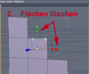

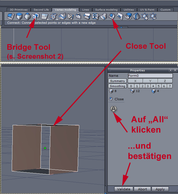

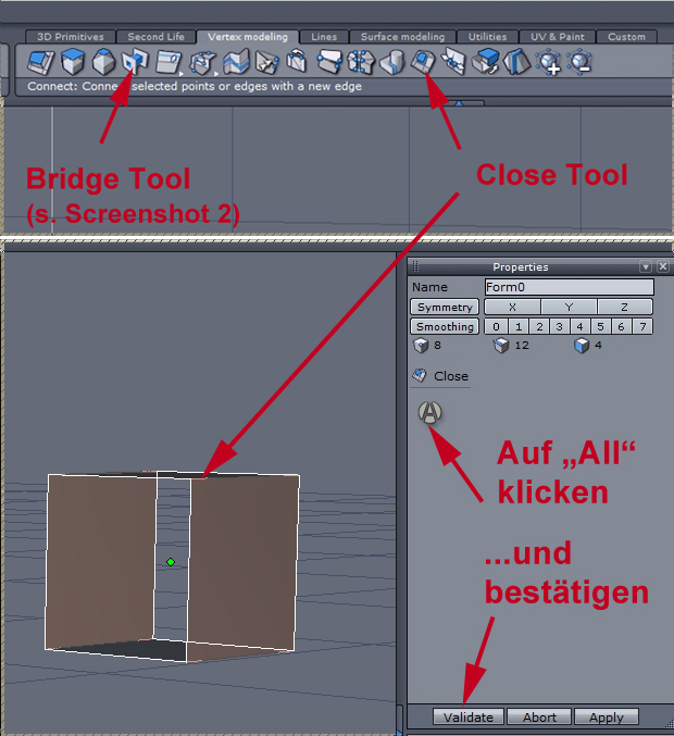

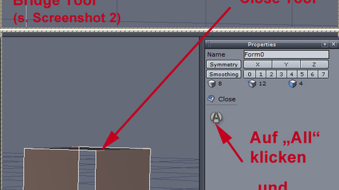

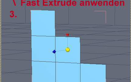

in Deinem Falle am besten mit dem Close Tool (s. Screenshot 1). Allerdings hast Du danach eine N-Gon Fläche (die aus mehr als vier Eckpunkten besteht), was für einige Anwendungen nicht so gut ist. Diese Fläche sollte möglichst in regelmässige Quad-Polygone unterteilt sein (Tesselation).

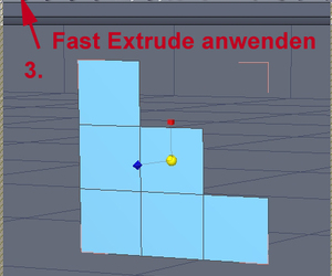

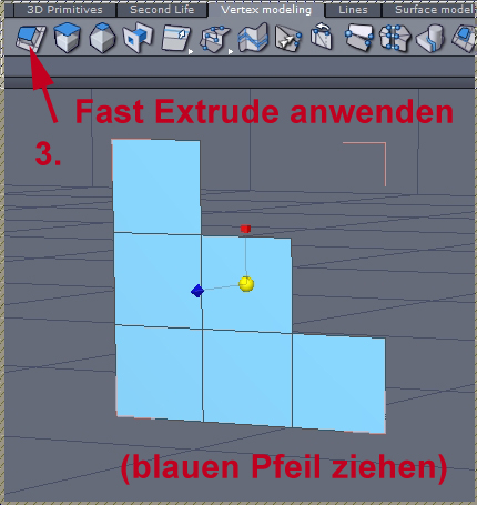

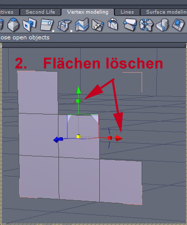

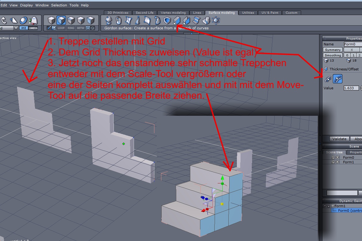

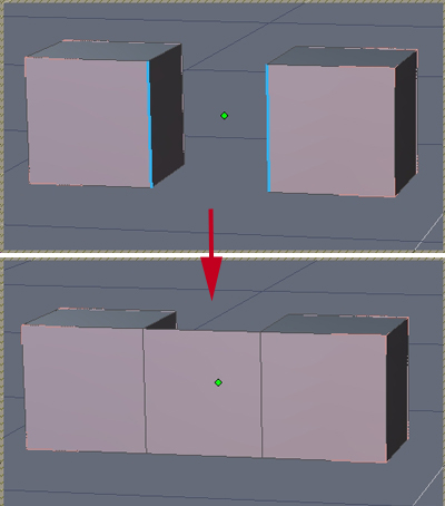

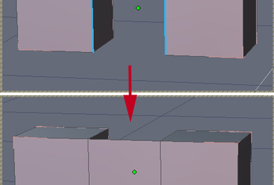

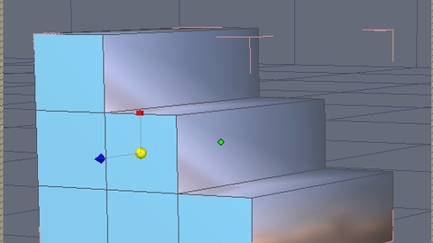

Eine andere Möglichkeit, offene Flächen zu schliessen, wäre das Bridge Tool (s. Screenshot 2). Das funktioniert aber nur bei viereckigen Flächen und sich gegenüber liegenden Kanten.

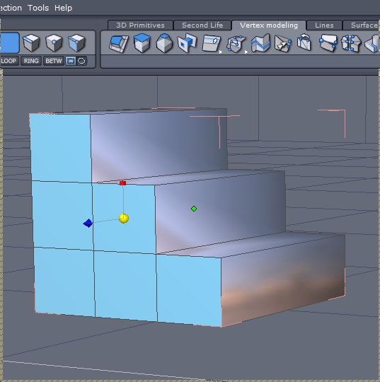

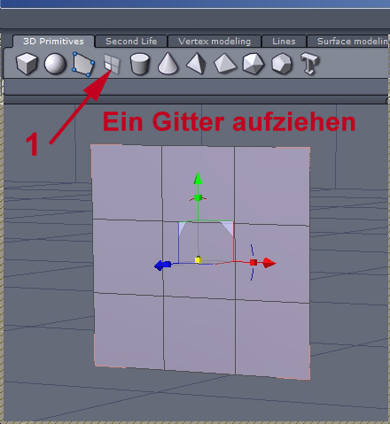

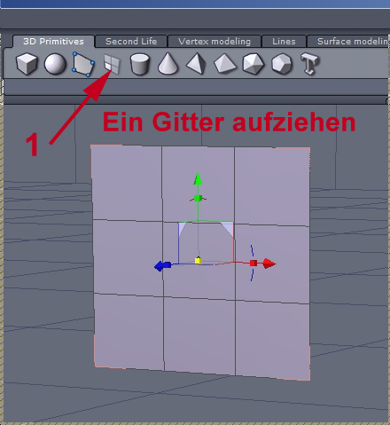

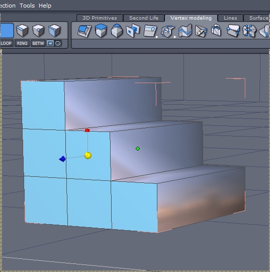

Danke Space, für deine Hilfe, genau wie du die Treppe beschreibst habe ich das gemacht, also dein 2er Tipp! Nur irgendwie bliebt eine Seite immer offen, mit dem ersten Tipp das Close Tool anzuwenden, hatte leider nicht geklappt, ist immer noch offen :-p

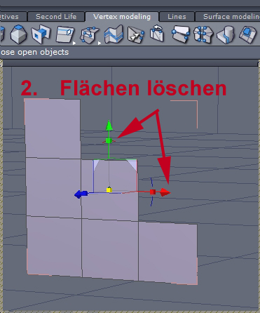

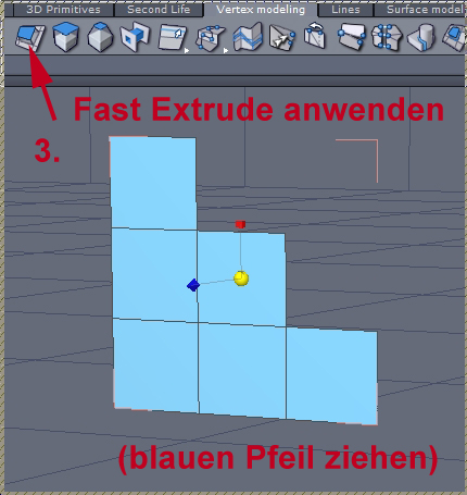

Markier doch einfach die Flächen der Offenen Seite der Treppe, und mach das dann so wie spacebones in seinem 2 Post gezeigt hat, dann ist die Treppe geschlossen, die doppelten Punkte die dabei entstehen kannst du ja danach verbinden wenn es dann stören sollte.
